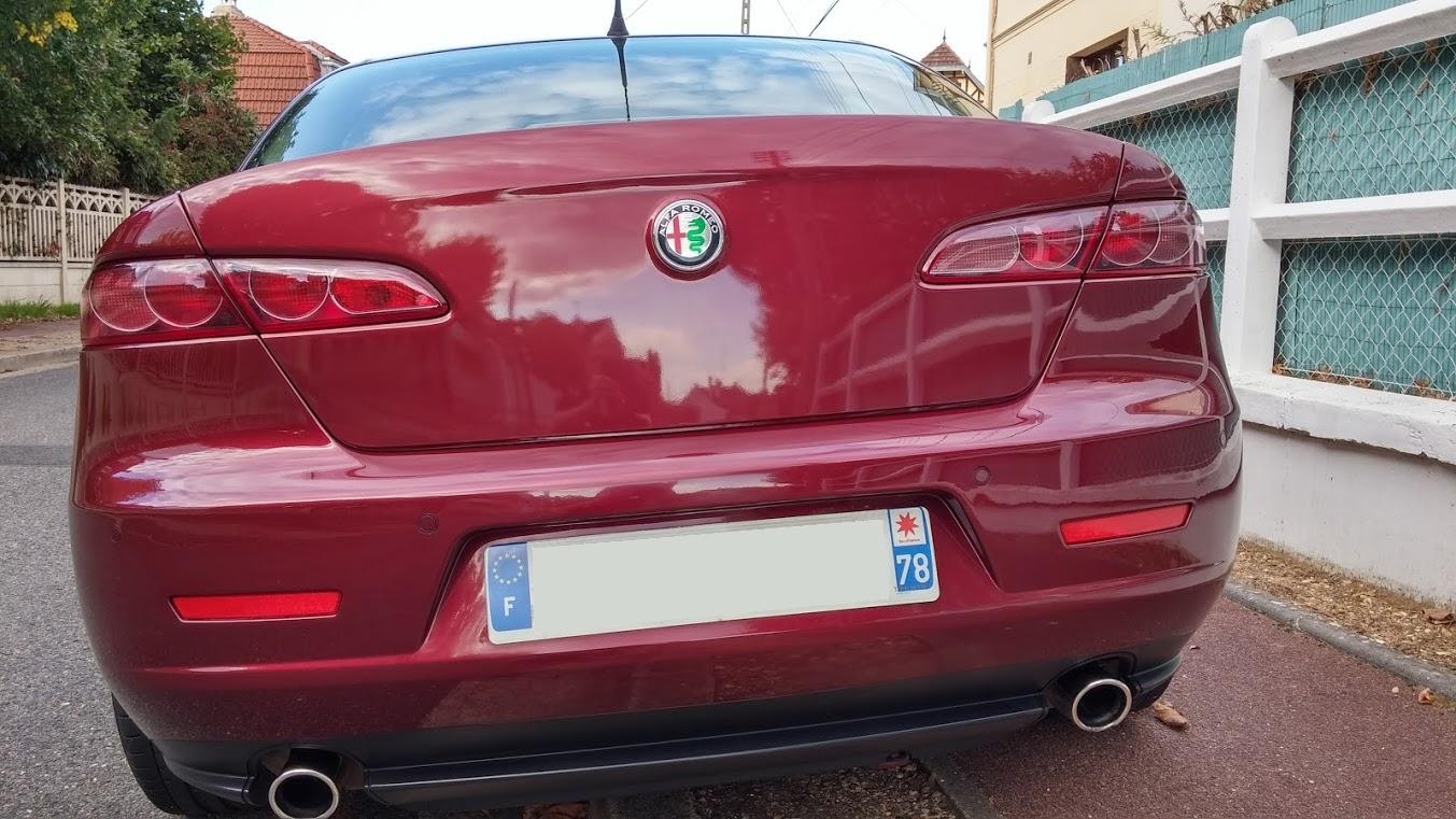

Moi j'ai fait cela aussi. Ça rend pas mal je trouve:
J'ai aussi mis ce logo sur les jantes et le volant. Ça donne un coup de jeune.

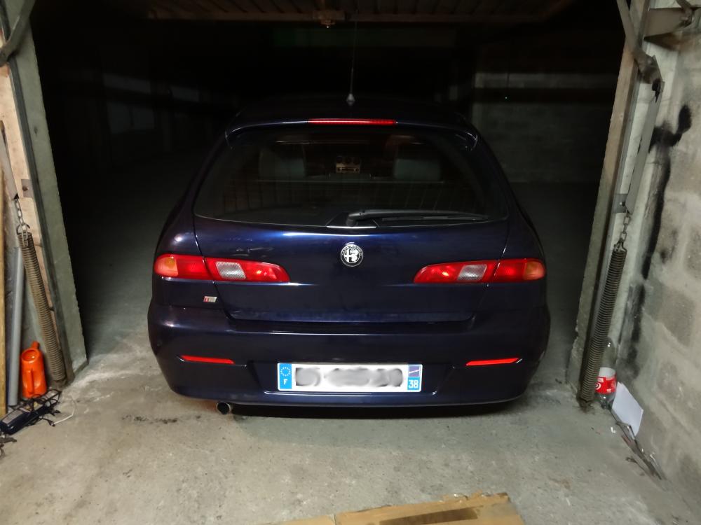

Quelqu'un à déjà changé le logo de coffre d'une 156 ? j'ai acheté juste les logo en métal, et donc sans le "support" plastique collé sur la carrosserie, et je voulais savoir si le logo seul se démontait facilement ..
Partager ce message
Lien à poster
Tu devrais trouver une réponse dans la section 156! ;)
Partager ce message
Lien à poster
J'ai pas trouvé de réponse, mais si jamais quelqu'un se la poserai je me permets de la poster ici :)
Pour une 156 SW Ph2
Le support plastique est juste collé avec un cercle de double face, en gros c'est obligé de le sortir pour sortir le logo. Une fois le support sorti on peut casser la patte et décoller le logo en lui même.DSC03188.JPG
