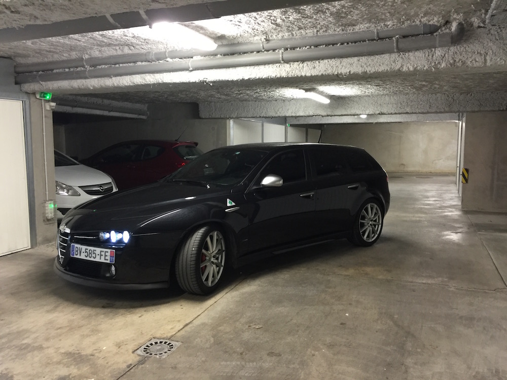

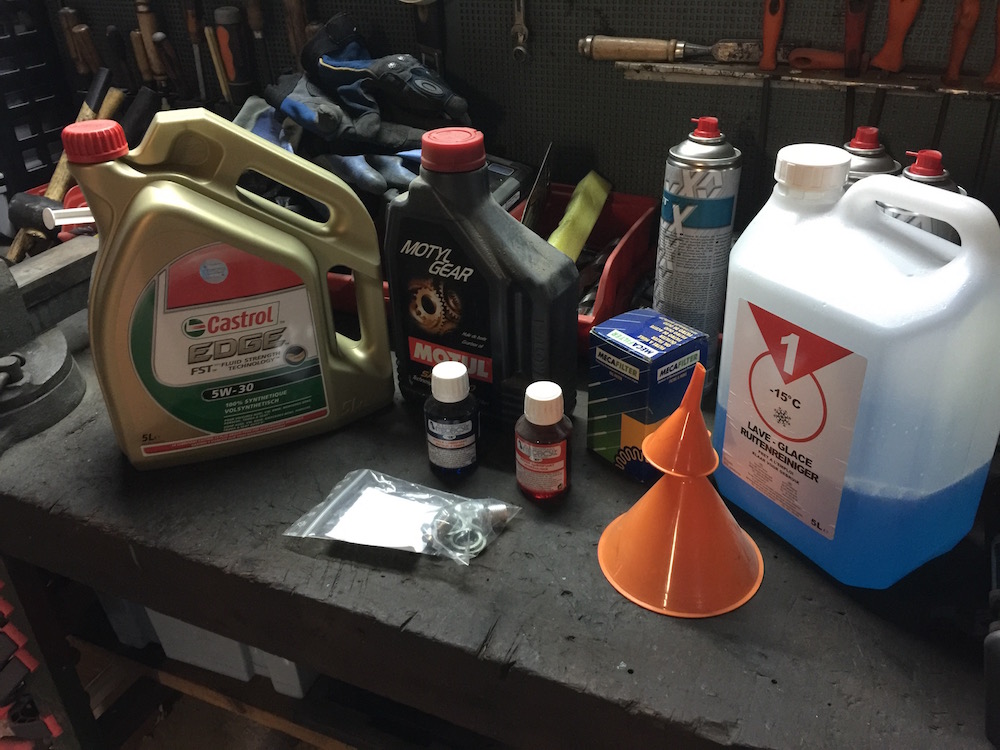

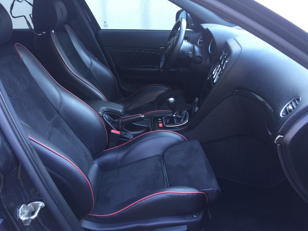

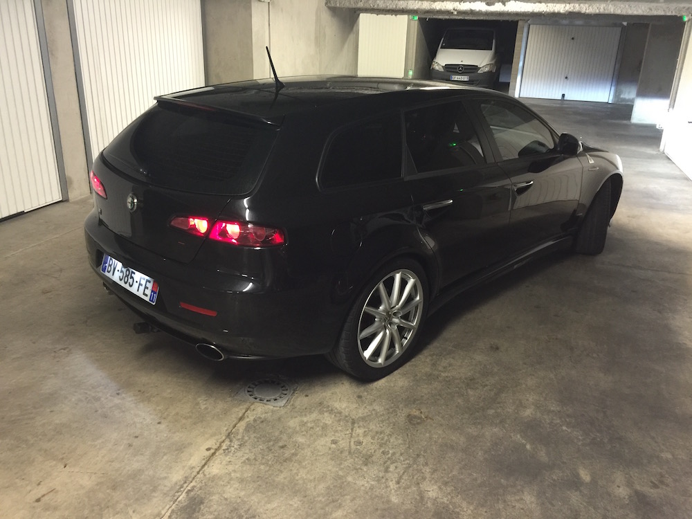

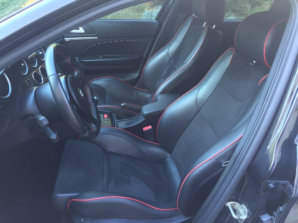

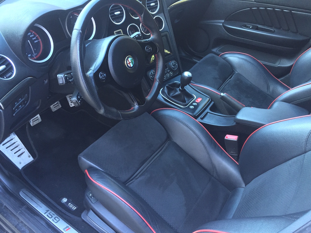

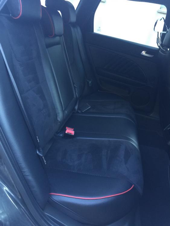

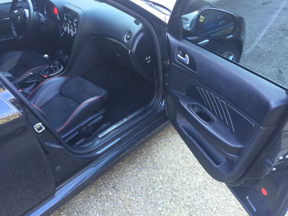

Choupy Posté(e) le 4 Janvier 2016 Auteur Signaler Posté(e) le 4 Janvier 2016 Bonjour à tous, Je vous souhaite une bonne année 2016 !!! Quelques bonnes résolution pour bien commencer l'année : - Mise en place d'un intermédiaire sur la ligne Inox afin de réduire le bruit du turbo en pleine charge... et gagner en discrétion : Le changement est surprenant : le bruit est "lourd" comme une essence, on entend plus le sifflement du turbo.... c'est plus discret tout en étend "chantant" dans les tours comme une grosse berline essence type V6. Bref, c'est parfait ! - Vidange boite et moteur : - Traitement cuir habitacle + traitement plastique + aspirateur : - Et quelques photos de l'extérieur :
