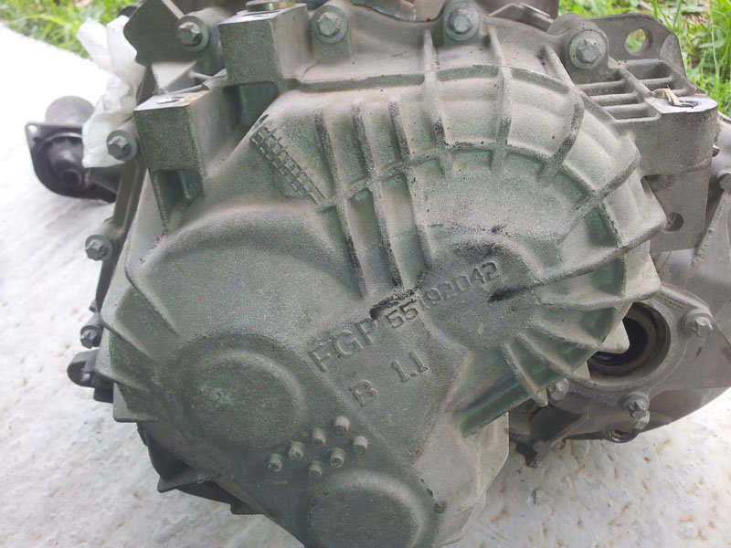

Ayant eu le problème que certains en rencontré après avoir fait de nombreuses recherche infructueuses de partout sur le net au sujet de bruit de roulement ou sifflement en passant la 5 ou 6.
Voila je me suis donc lancé au remplacement des ses roulements.
Première chose, voici l'éclaté de l'interne!
-1ere image, les deux arbres avec les rapports supportant les baladeurs.
-2em image, est le n°2 de la 1ere image, comportant les rapports 1/2 et 5/6
-3em image, est le n° 1 de la 1ere image compottant la MA et rapports 3/4.
-4em image, arbre primaire avec pignons fixe et carter de boite(cloche d'embrayage).

Et on en est la:140816062433741845.jpg

Pour l'ouverture rien de particulier, un tour de boite et hop en un seul carter elle est ouverte.
Ensuite retirer les deux axes de maintient des sélecteurs, pareil ni goupille que dale.
Deux vis sur la boite qui tient l'ensemble pivot de vitesse et on tire le sorte de tube qui permet de changer les rapports à l'intérieur.
Pour info, fourchette de MA est inscrit sur le dessus "R" et sur celui de 3/4 ben "3/4".
1/2 et 5/6 rien d'inscrit, mais leur taille font qu'on ne peut pas se tromper sur leur emplacement, si vous avez peur prenez des photos avant dépose.
Sur ma dernière photos, l'arbre primaire est au milieu, celui-ci je n'est rien touché.
Celui qui importe le plus c'est celui de droite avec la fameuse 5/6.
Si vous remontez sur les schémas, j'ai donc remplacé les n° 10,14,17,19,20 et 6
Et pour l'arbre des 3/4:16,17,18
Modifié par darwed
Lien vers le commentaire
