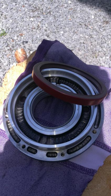

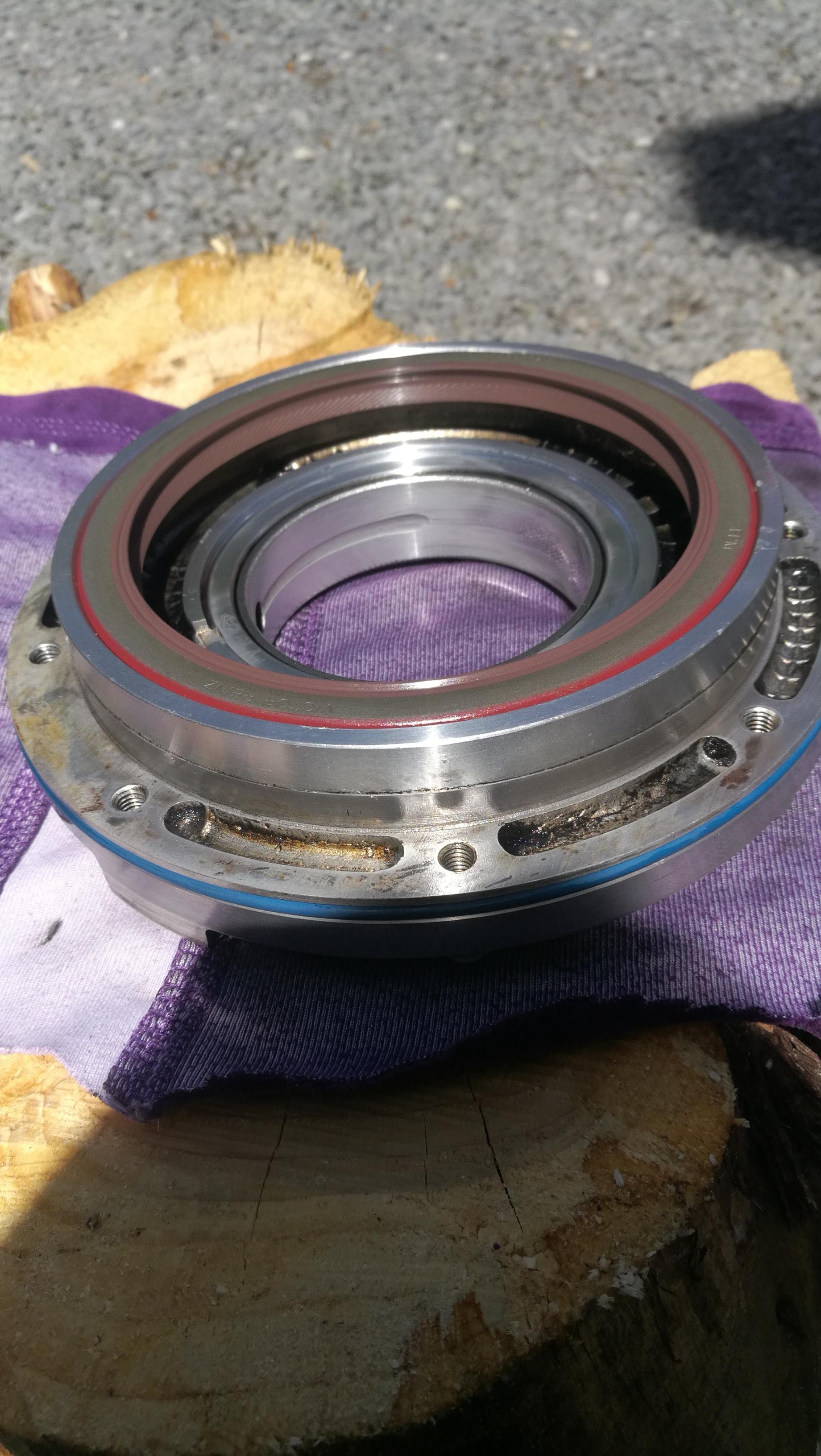

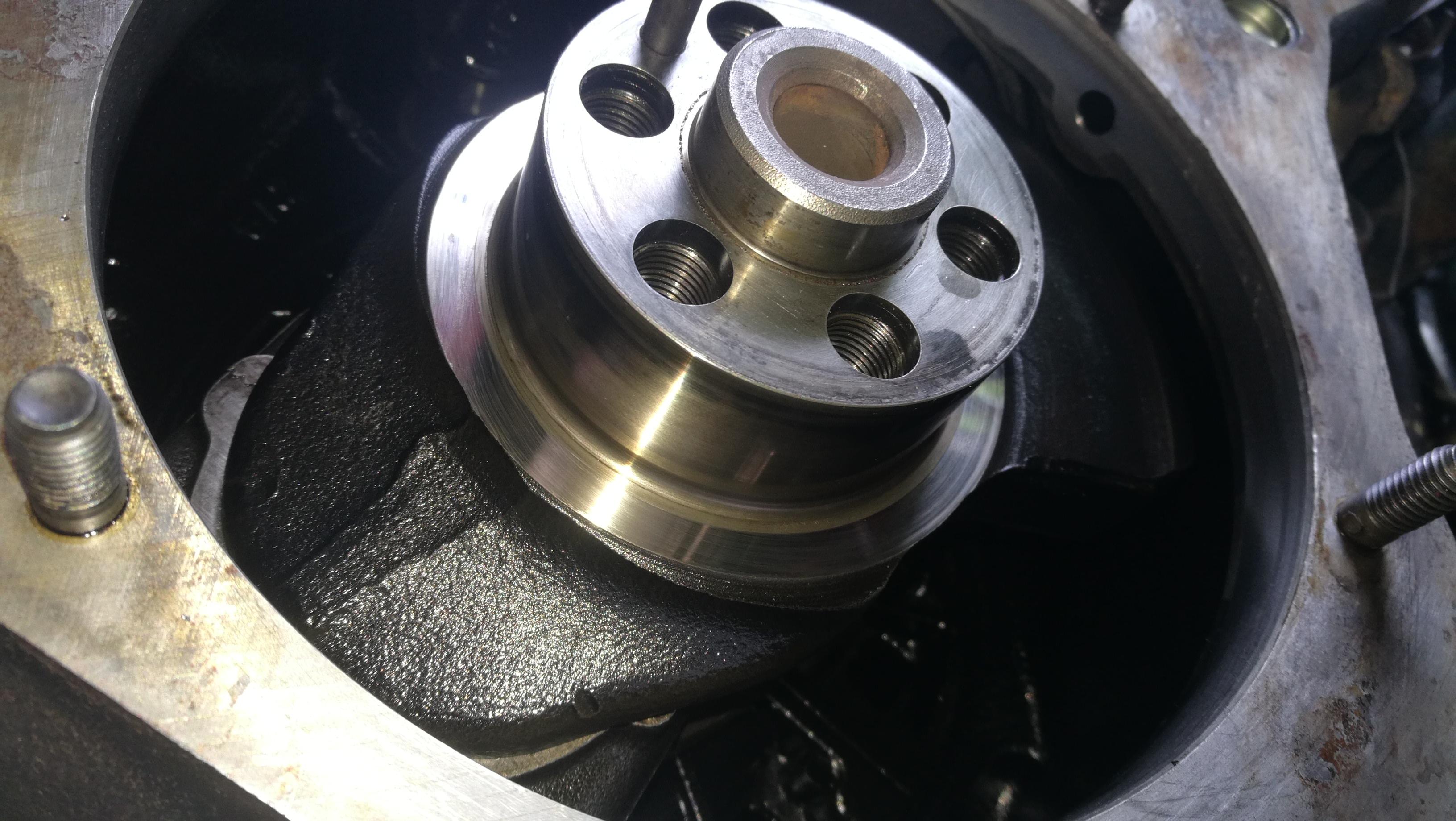

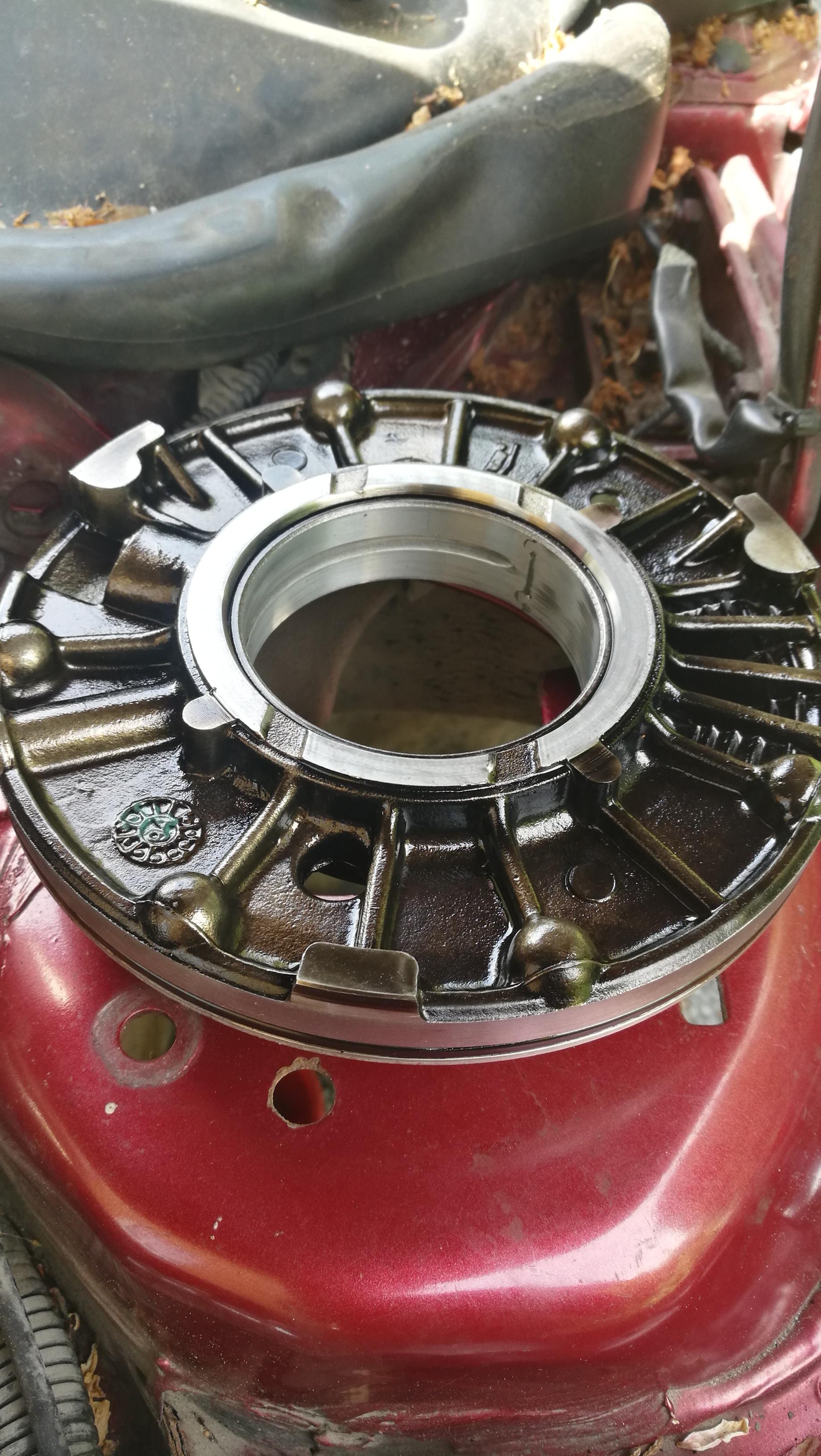

Aujourd'hui avec insistance, j'ai réussi à enlever le flasque de palier pour avoir accès au fameux joint torique.
Le voici avec les demis coussinets du vilbrequin .On aperçoit le joint noir qui fait le tour du flasque.
j'ai passé commande en trouvant la réf chez un distributeur de pièces de jeep et chrisler.
Vu du vilo .Je trouve l'intérieur très propre pour son kilomètrage.Pas de résidus sur l'ensemble mobile et le reste.
Et le joint 165mm de diamètre ,il est cuit ,j'ai bien fait d'insister.

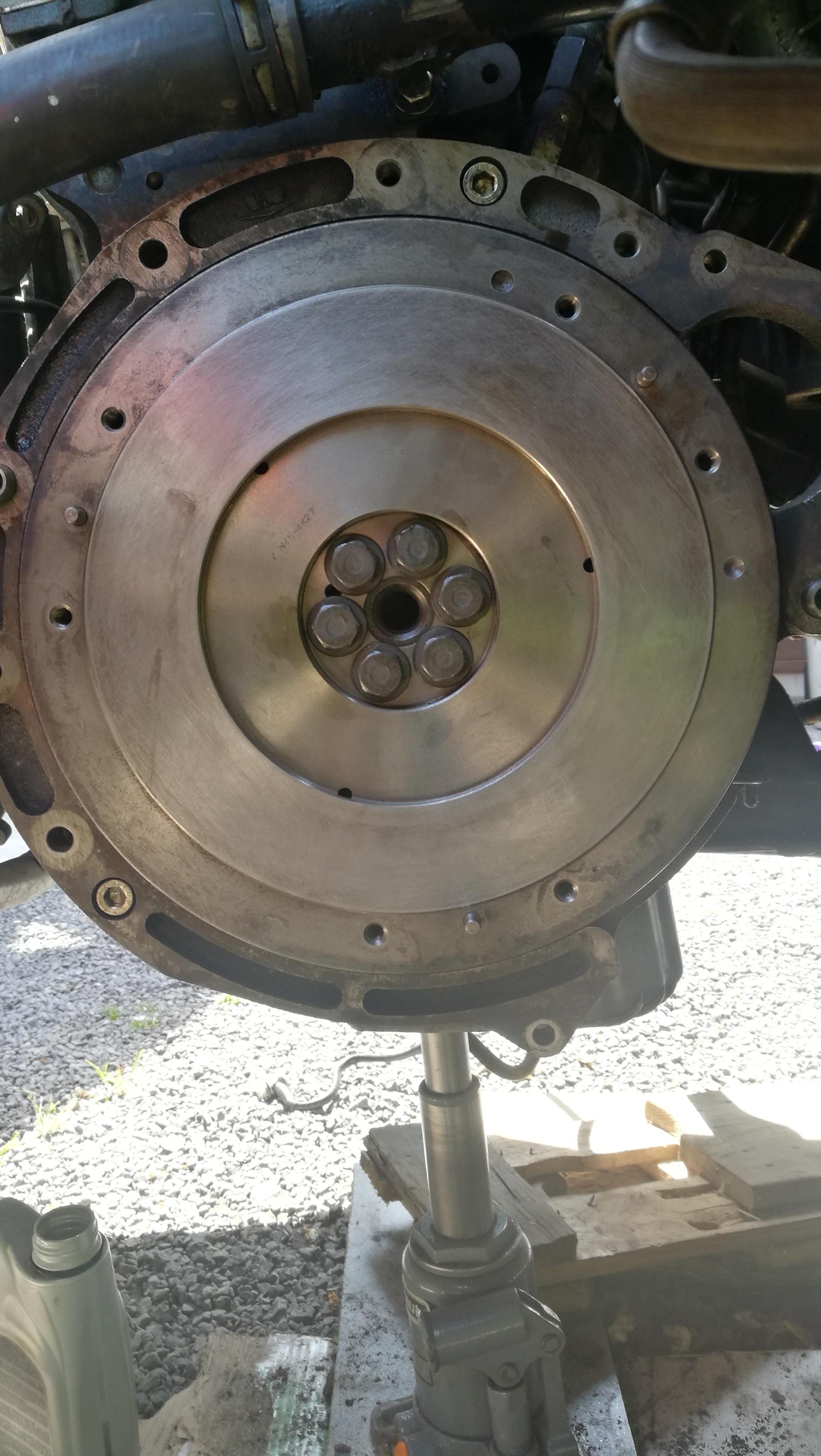

Merci. Bon ça progresse, mais la chose qui m'embête c'est l'histoire de la butée d'embrayage, là elle est fixé sur le mécanisme,donc pour enquiller la boîte ça va être la merde !
Quand c'est neuf elle se met sur la fourchette et se clips automatiquement sur le macanisme !
Bon je verrais et au pire je le changerai.
Modifié par dirty

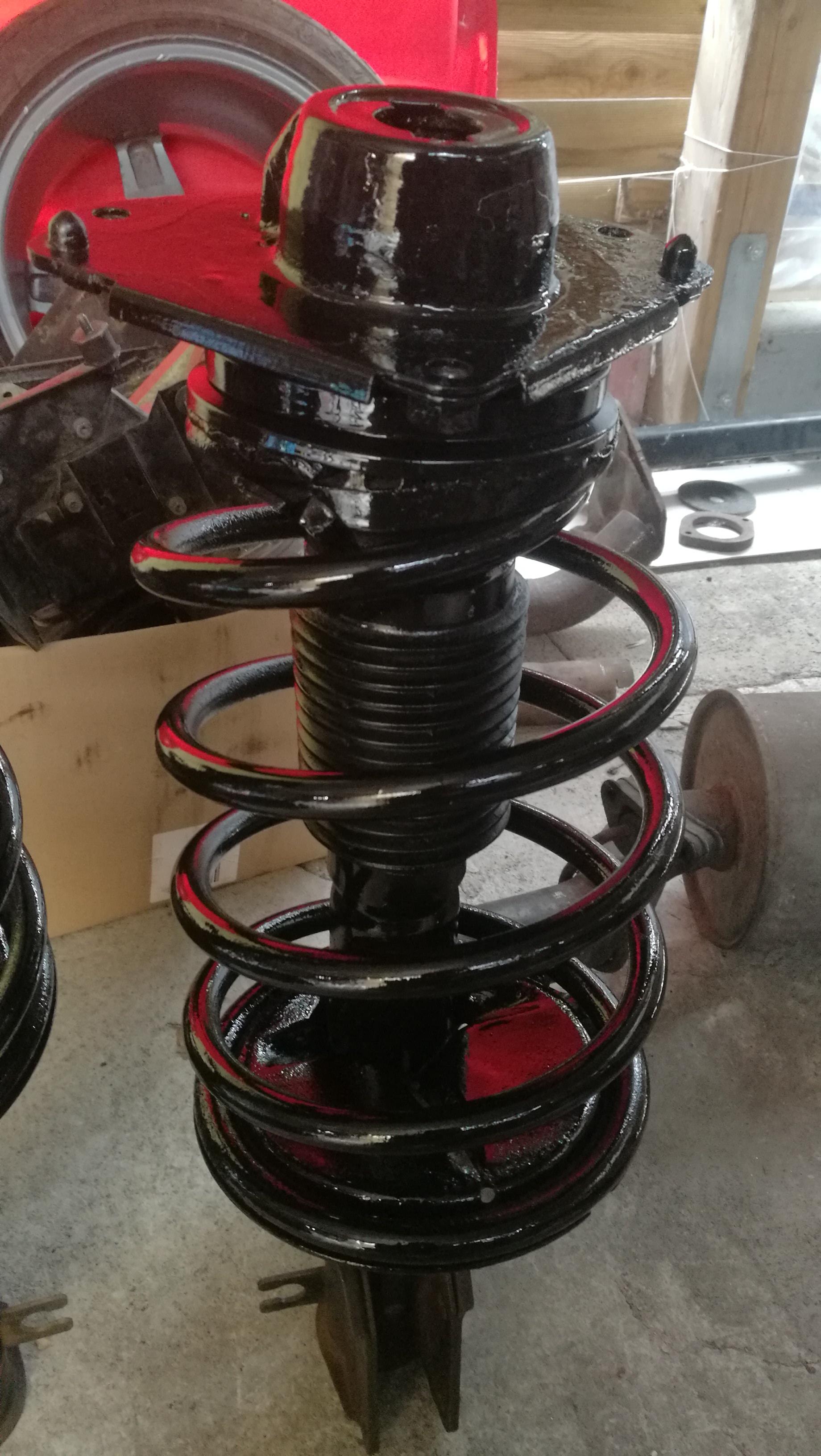

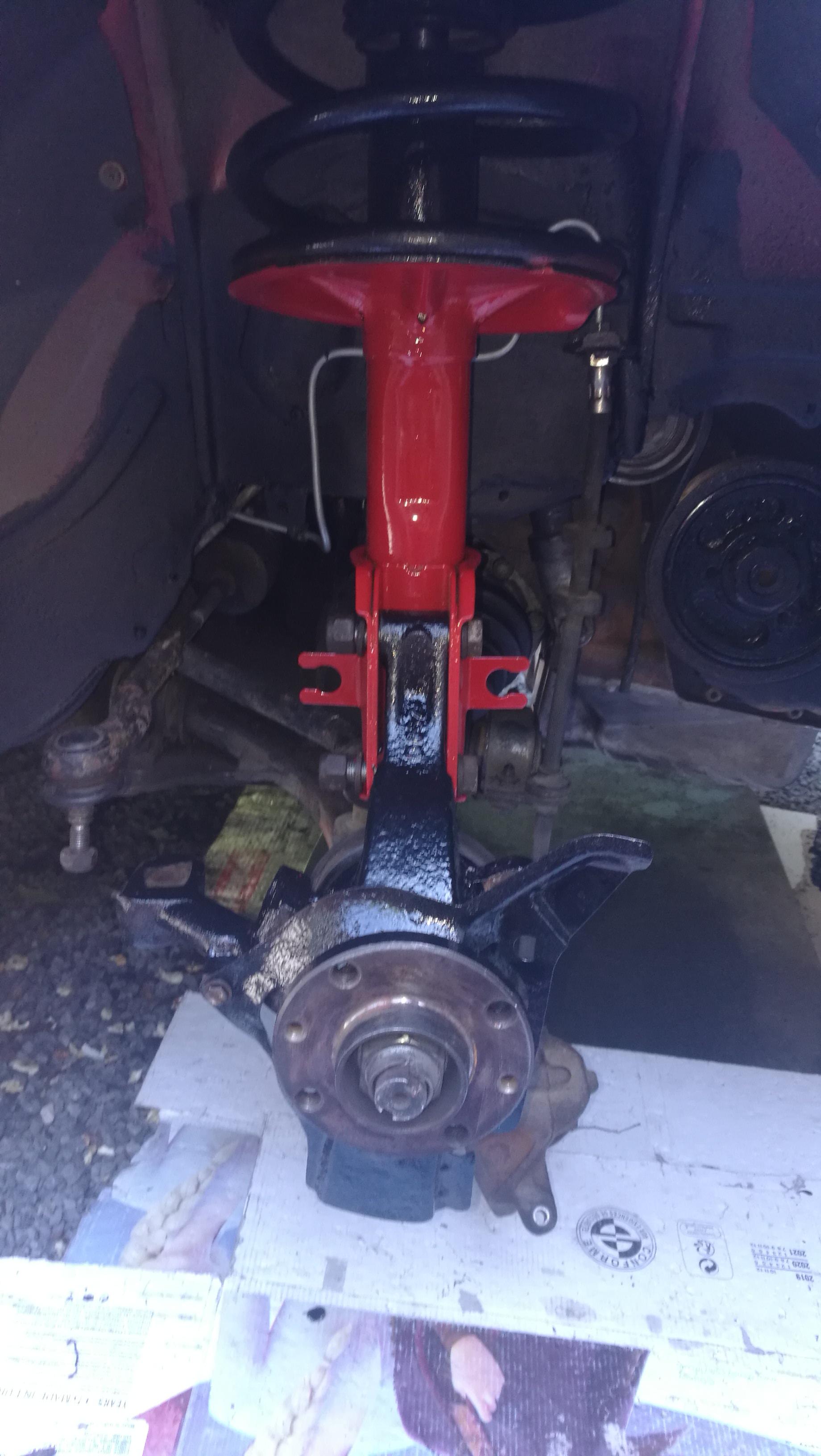

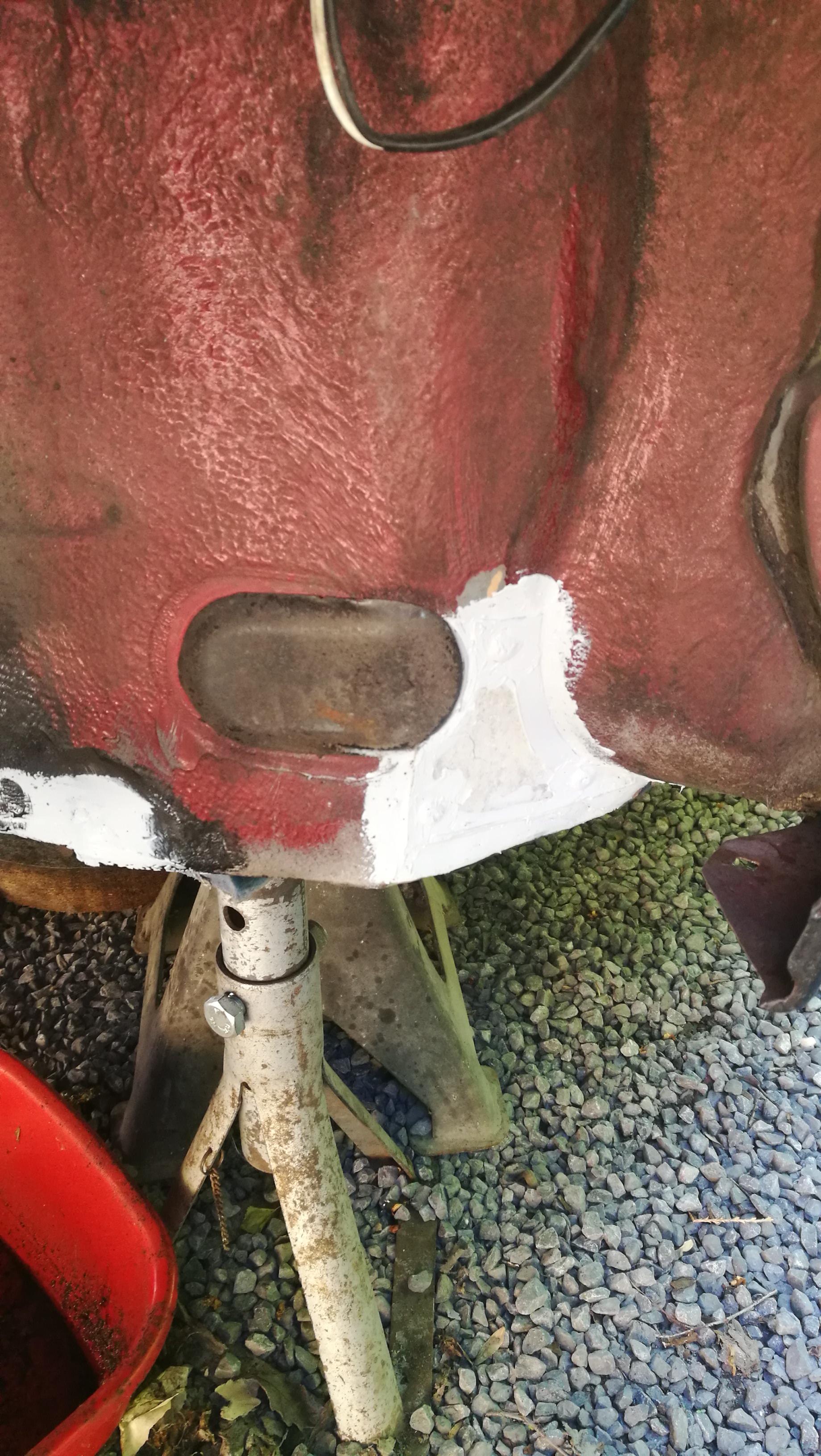

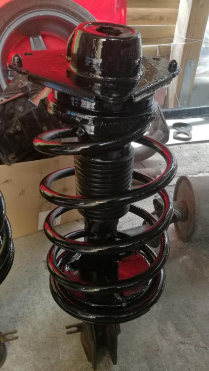

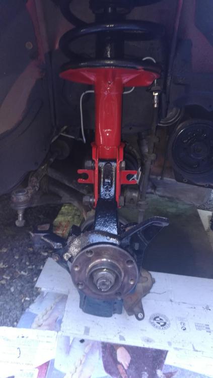

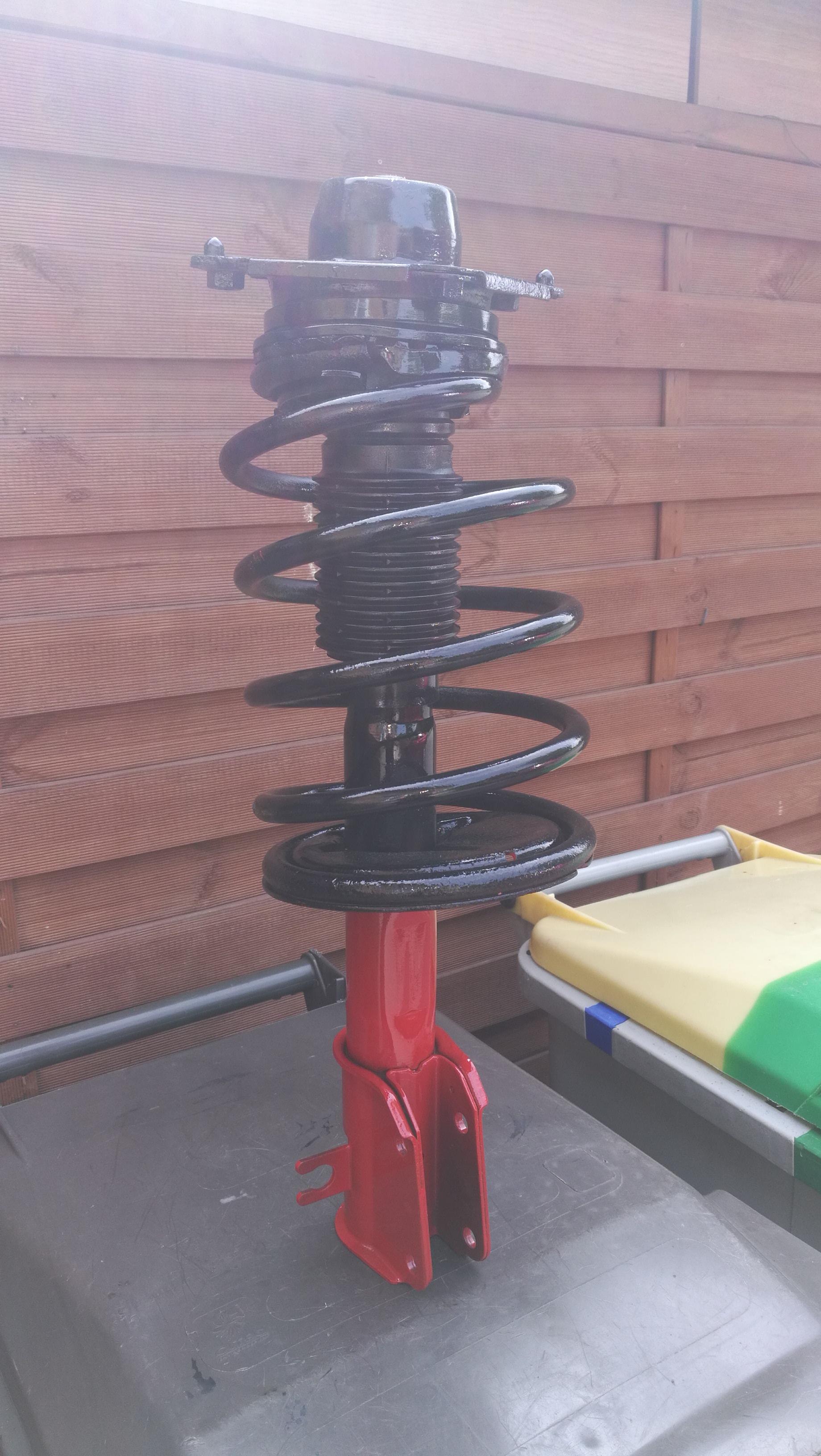

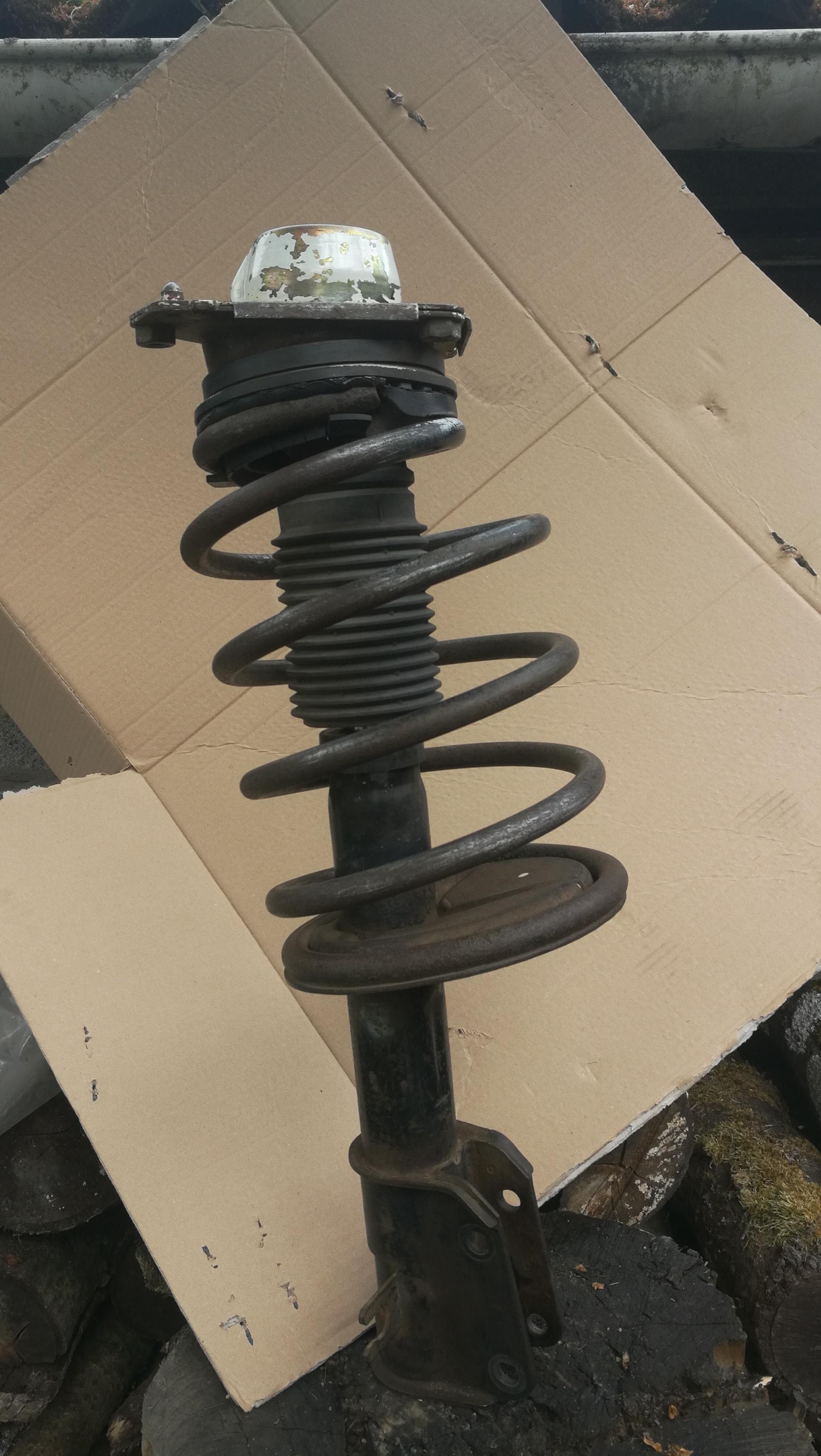

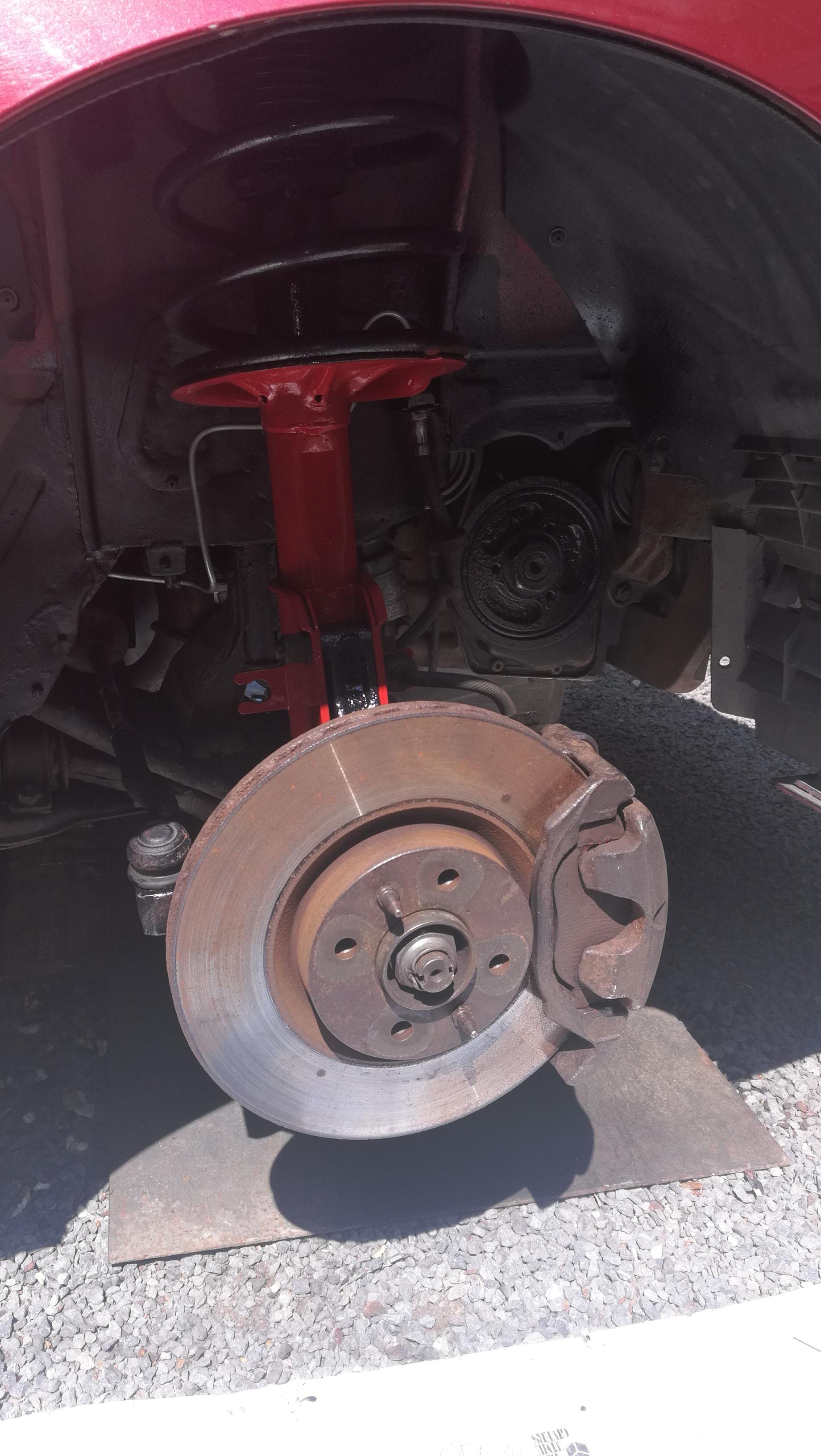

J'ai fini la tôlerie passage de roue côté droit et un peu côté gauche.
Reste plus que la mécanique. J'ai aussi peint le bas  des suspensions en rouge.

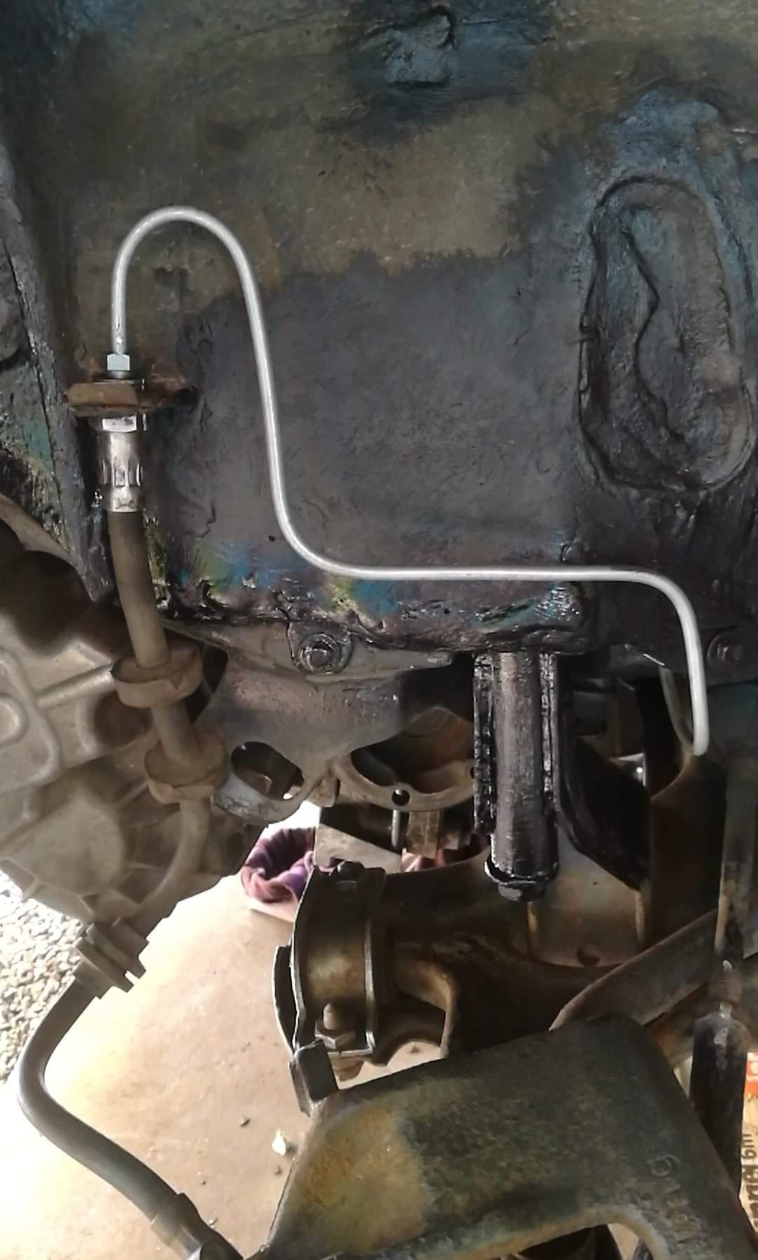

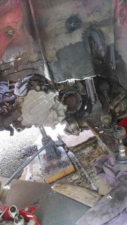

Boîte posé. Demain j'attaque les canalisations freins et la mécanique.

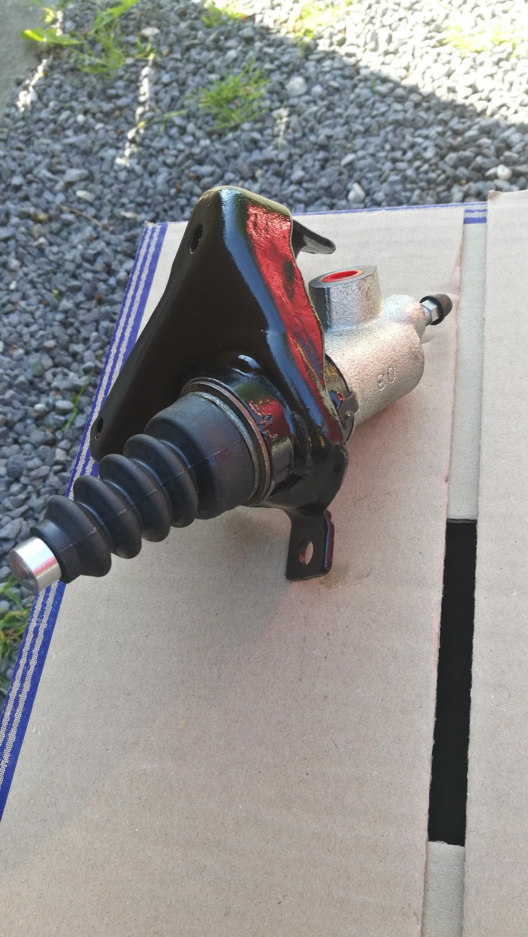

Aujourd'hui peinture du support intercooler, celui du récepteur embrayage, et rebouchage d'un trou châssis, décidément !
IMG_20200514_172510.thumb.jpg.bdce57cc2dc6c8ade6e1e4ceee380b14.jpgIMG_20200514_172426.thumb.jpg.2ca23f8a583f957989213293cd792249.jpg

Merci mon V6 fois plus de plaisir ! Une petite suite, j'ai bien avancé aujourd'hui. Démarreur, canalisation frein bref des bricoles🤣

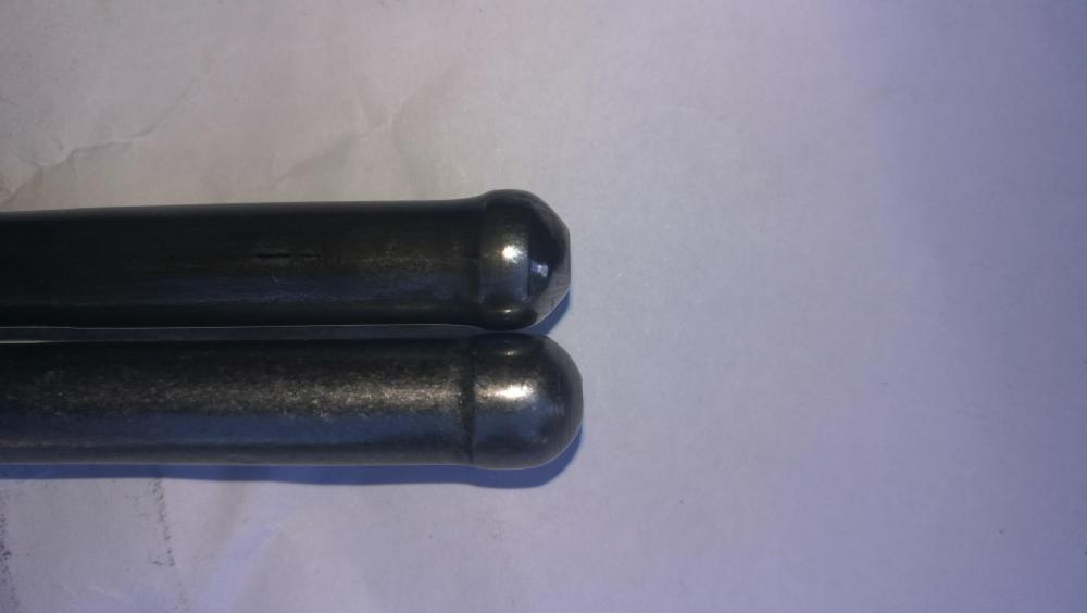

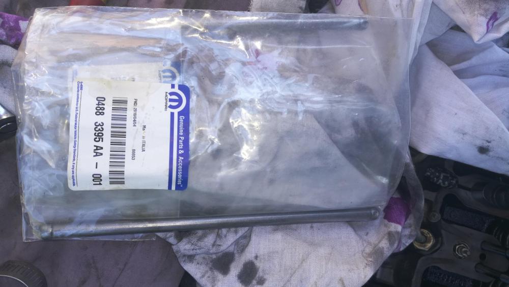

Un peu d'avancement. J'ai changé aussi les 8 tiges de culbuteurs, une usure qui se voit bien, du coup elle devrait tourner encore mieux et moins claquer.
il y a une heure, GTA 3.7 a dit :
Quel taf ! Bravo ! Par contre un Diesel qui claque moins c'est pas un Diesel :unedent:
Un peu moins mdr ! Parce que celui là c 'est un cogneur🤣
