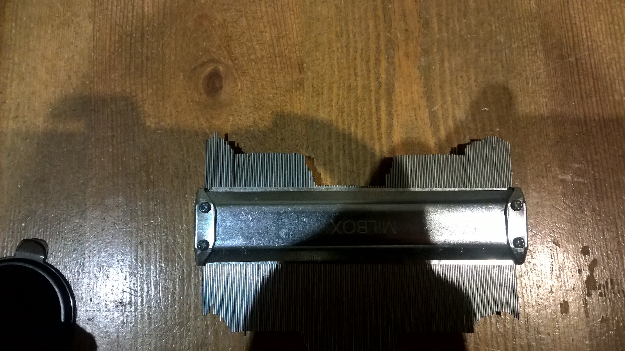

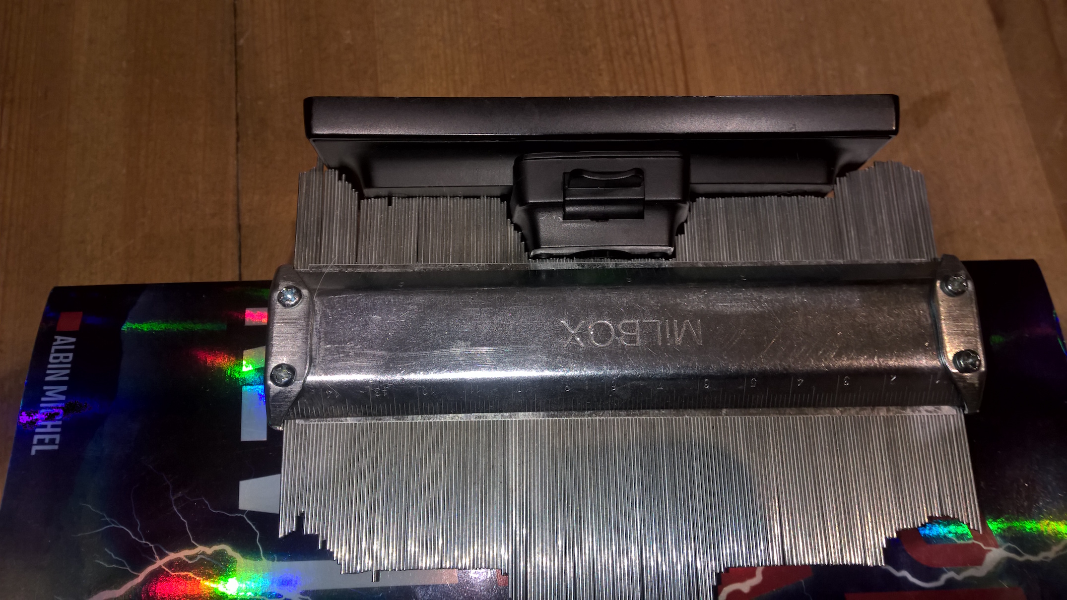

Il va falloir attaquer le plus difficile, soit la découpe dans le couvercle du diffuseur. Non seulement il faut repérer la profondeur, mais également découper au plus près des formes du Tablet.
Pour cela, je vais m'aider d'un gabarit de ce type :
WP_20151222_19_40_44_Pro.thumb.jpg.b61c1
WP_20151222_19_40_54_Pro.thumb.jpg.679fd
Et vu que je ne travaille pas demain AM ni jeudi, je vais pouvoir avancer. Croisons les doigts !

Tu n'as peur de rien! Démonter ton Parrot comme ça... :unedent:
Contente que mes suggestions puissent t'aider! Du coup je continue! ;)
Effectivement, le fait qu'il dépasse n'ai pas gênant en soi, sauf au moment ou tu trouveras qu'il te gêne un peu lors d'une manœuvre ou autre. Et puis plus il est bas et moins il est visible de l'extérieur évitant ainsi d'attirer les regard de personnes mal attentionnées. Tu pourrais essayer de le descendre un peu plus en recréant un support plus bas avec une réglette fixée sous le diffuseur par exemple.
Pour le gabarit, effectivement c'est le seul moyen d'obtenir la meilleur découpe. D'ailleurs tu peux faire plusieurs essais sur du carton.
Bon courage!
Lien vers le commentaire
Figure-toi qu'en démontant mon joujou je me disais "mais qu'est-ce que je suis en train de faire comme co*****ie encore....". Au final ça se fait très bien (et ça fonctionne encore, surtout).
Je vais effectivement faire un gabarit final en carton souple, qui sera scotché sur le couvercle du diffuseur et qui me servira de guide de coupe.
Je prendrai des photos de la partie basse du diffuseur pour que tu te rendes comptes, c'est coton. Mais je n'abandonne pas l'idée ;)
