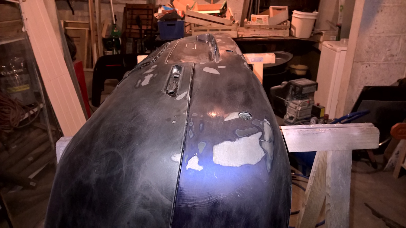

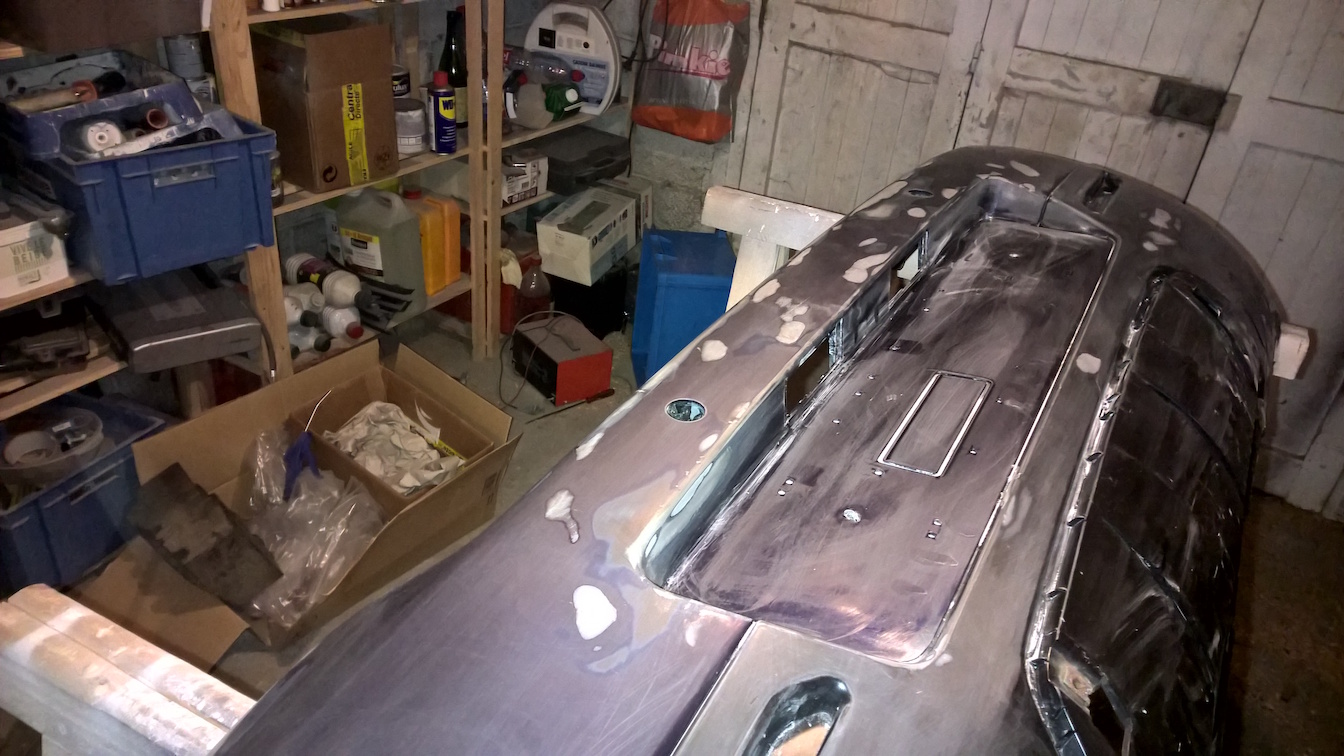

Ce soir j'ai achevé le ponçage avant l'apprêt :
WP_20160224_19_07_32_Pro_LI.thumb.jpg.87
WP_20160224_19_07_40_Pro_LI.thumb.jpg.d6
WP_20160224_19_07_48_Pro_LI.thumb.jpg.4e
WP_20160224_19_08_01_Pro_LI.thumb.jpg.1a
Demain, soudure des rajouts ABS que j'ai taillé ce soir.

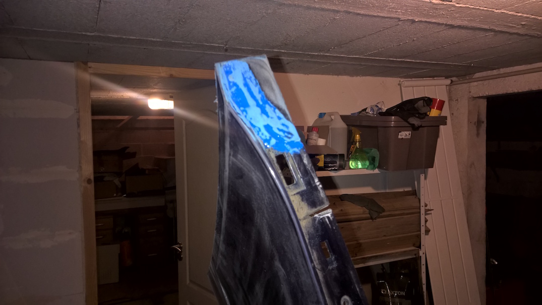

L'avancée des travaux, on s'approche de la peinture !
Voici les rajouts posés.
Voilà à quoi ressemble l'extrémité du PC d'origine :
WP_20151214_18_22_08_Pro.thumb.jpg.f8945
Et voici à quoi ressemble l'extrémité du PC de Q4 :
WP_20160302_18_50_39_Pro_LI.thumb.jpg.8c
On voit clairement qu'il manque de la matière. Donc, on en ajoute. Attention les yeux, je n'avais que des Duplo bleus, alors on ne rigole pas :
WP_20160302_18_50_13_Pro_LI.thumb.jpg.03
Je n'ai pas forcé mon talent sur la découpe, je rappelle que cette partie est cachée, sous l'aile arrière. Malgré tout, une passe d'enduit qui sera poncée pour assurer un minimum de finition.
Côté gauche :
WP_20160302_18_58_11_Pro_LI.thumb.jpg.57
Et côté droit :
WP_20160302_18_58_28_Pro_LI.thumb.jpg.62
Voilà pour ce soir. Ensuite, ponçage, dégraissage du PC dans son intégralité, et mise en apprêt. Vivement !
