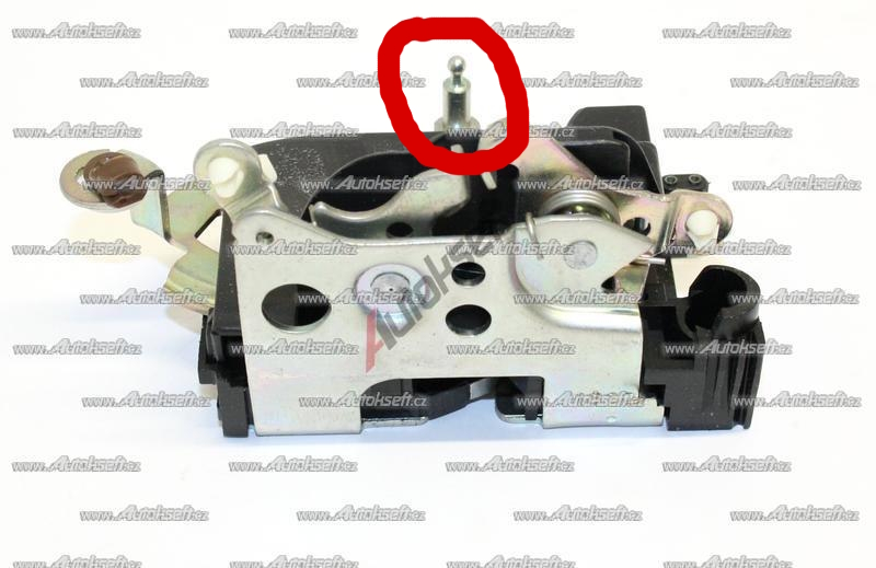

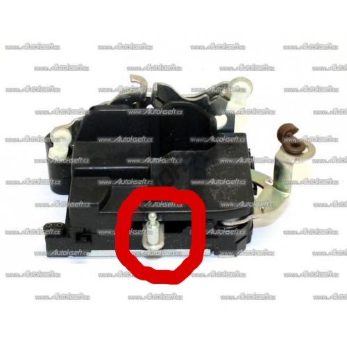

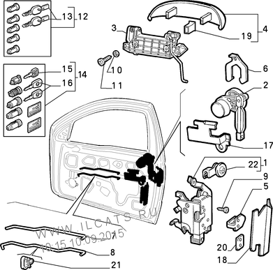

juju_des_highlands Posté(e) le 10 Septembre 2015 Auteur Signaler Posté(e) le 10 Septembre 2015 La photo n'est pas de moi mais voilà le boitier de barillet et la tige qui s'accroche à la serrure.Et sur les deux suivantes la serrure de porte avec, entouré en rouge l'ergot sur lequel vient se fixer la tige blanche.Enfin la vue éclatée globale, pas trouvée en meilleure résolution...

juju_des_highlands Posté(e) le 19 Septembre 2015 Auteur Signaler Posté(e) le 19 Septembre 2015 Bonsoir à tous! Je viens donner des nouvelles de mon souci, des bonnes nouvelles!Le kit barillets OEM Fiat que j'ai acheté est parfaitement adapté.Mais manque de bol ça ne suffisait pas à faire fermer/ouvrir la serrure à la clé.Je ne vais pas faire de suspense et vous expliquer ce qui clochait. En fait le gros nul qui a démonté les serrures avant que j'achète la voiture (je ne sais pas à quand ça remonte du coup) a inversé les boîtiers de barillet droite et gauche mais a pourtant interverti les petites tiges blanches qu'on voit sur la photo ci-dessous, ce qui me laisse à penser que ce n'est pas une erreur de sa part mais quelque chose de volontaire.Du coup la tirette blanche ne pouvait pas descendre suffisamment bas et suivre le bras de la serrure.J'ai interverti les deux en constatant que la tige ne pouvait pas descendre aussi bas et là surprise ça marche parfaitement!Il ne me reste plus qu'à trouver un boitier de barillet pour la portière droite et ce sera parfait!Au moins maintenant je peux fermer ma voiture à clé en toute confiance!Le seul petit bémol pour les plus perfectionnistes c'est que j'ai 2 clés: 1 rouge Alfa pour le Neiman et le coffre, une noire Fiat pour les deux portières, mais bon je ne vais pas me plaindre!Je suppose qu'on peut trouver des clés Alfa vierges (non taillées) pour reproduire la clé FIAT pour les serrures en Alfa non?
