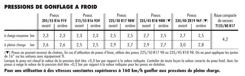

J'ai trouvé les reponses dans le guide d'utilisateur du vehicule et sur l'espace client en ligne Alfa Romeo ( http://espaceclient.alfaromeo.fr/index.php si vous n'avez jamais essayé allez y c'est top).
Comme toi j'ai une 159 SW ti en 170 JTDM, donc en 19.
Le 19 pouces n'est pas chainable, meme des chaussettes c'est pas simple vu le peu d 'espace entre la roue et le passage de roue/ l'aile.
Des pneus hiver en 19 c'est pas donné...
Alfa propose un modele en 18 (type telephone) et un en 17 (type rayons) adaptables sur les 159 TI.
J'ai donc hesité entre 18 et 17 pouces , (car on ne peut mettre qu' au minimum du 17 sur la TI

Selon le manuel c'est bon. Seul les jantes 16" ne passent pas sur une TI.
Par contre, par rapport à l'annonce, un indice de charge 98 est requis.
Pour l'indice de vitesse, je me demande si ce n'est pas V au lieu de H. C'est bien n-2 pour les pneus hiver normalement ?
