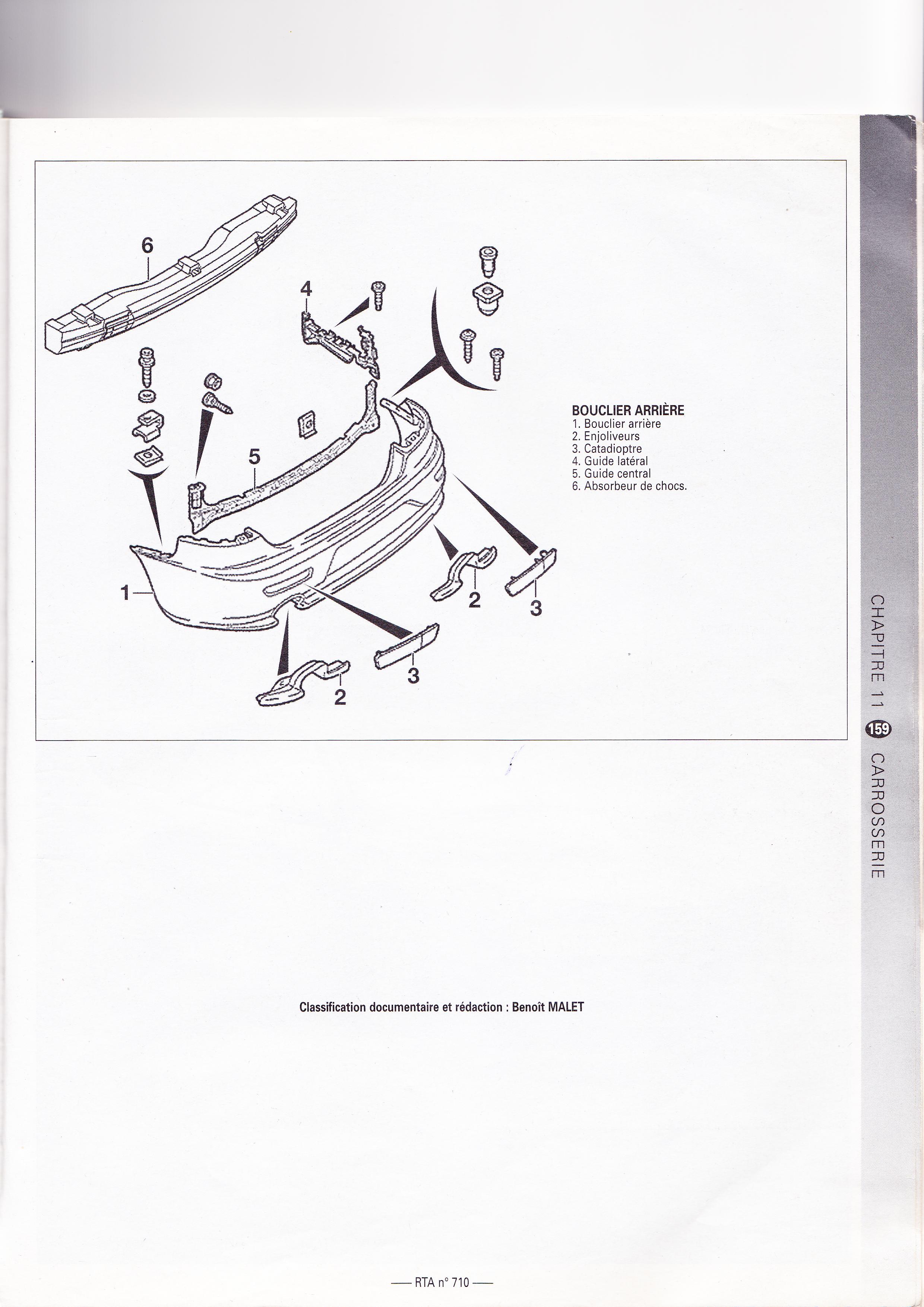

alfqtrojtm16v Posté(e) le 24 Octobre 2015 Signaler Share Posté(e) le 24 Octobre 2015 Bonsoir a tousvoila j'ai un détecteur de recule qui est tombée dans le par choc j'ai lu plusieurs sujet mais rien de précit , j'ai bien trouver les vis dans les passages de roue mais les autres??? ? vôtres aide me serai précieuse merci Lien vers le commentaire Partager sur d’autres sites More sharing options...
Antinomique-159 Posté(e) le 24 Octobre 2015 Signaler Share Posté(e) le 24 Octobre 2015 Salut.Je suppose que sa concerne le pare-chocs arrière. Lien vers le commentaire Partager sur d’autres sites More sharing options...
alfqtrojtm16v Posté(e) le 24 Octobre 2015 Auteur Signaler Share Posté(e) le 24 Octobre 2015 Salut Antinomique-159oui c'est le par chocs arrière merci pour ta manifestation rapide tu va surement pouvoir me guidéemerci par avance Lien vers le commentaire Partager sur d’autres sites More sharing options...
TooRoP Posté(e) le 25 Octobre 2015 Signaler Share Posté(e) le 25 Octobre 2015 Faut démonter tes feux arrières, il y a une vis de chaque côté, ensuite il faut tirer vers l'arrière pour déclipser le PC... Lien vers le commentaire Partager sur d’autres sites More sharing options...
alfqtrojtm16v Posté(e) le 25 Octobre 2015 Auteur Signaler Share Posté(e) le 25 Octobre 2015 merci pour tes précisions ,j'y vais Lien vers le commentaire Partager sur d’autres sites More sharing options...
Antinomique-159 Posté(e) le 25 Octobre 2015 Signaler Share Posté(e) le 25 Octobre 2015 Voici le topo pour le pare chocs ar. Pare chocs AR_0002.bmp Pare chocs AR_0001.bmp Lien vers le commentaire Partager sur d’autres sites More sharing options...
