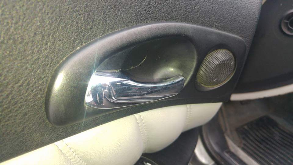

Fredlutt68 Posté(e) le 26 Février 2016 Auteur Signaler Share Posté(e) le 26 Février 2016 (modifié) Palons maintenant des pièces qui me donne encore réflextion. Les contres porte... Les avants, ons vois bien sur cette photo que le simili est dans le prolongement du bas de TDB, dans la logique il devrait être repeint dans la même teinte (beige). J'ai 3 solution qui me trotte dans la tête : - La 1ère. Repeindre tous le panneau a partire de la ligne haute juste au dessus du simili et laissé la partie haute (haut dessus de cette même ligne) en noir. Dans ce cas je pers le visuels existants puisque le simili et le panneau seront de la même teinte. - La 2ème. Repeindre le bas du panneau en partant de la ligne basse, sous le simili... Mais... Pas très harmonieux. La 3ème. Pas de grosse peinture, juste un détaillage. Peindre le simili, l'entourage de la poignée et le support de commande. Dans les deux premier cas, je peindrait également les seuil de porte en beige. Dans le 3ème ils resteront noir. Réaction ? Modifié le 26 Février 2016 par Fredlutt68 Lien vers le commentaire Partager sur d’autres sites More sharing options...
Jow Posté(e) le 26 Février 2016 Signaler Share Posté(e) le 26 Février 2016 Alors je pense que peindre les panneaux de porte sur qu'une moitié n'est pas terrible niveau rendu Je n'aurais fait que les parties plastiques du genre habillage de poignée de porte et l'habillage des commandes de vitres couleur simili Pour les seuils de porte tu peux les mettre à la couleur du nouvel habillage ça peut faire joli oui. Lien vers le commentaire Partager sur d’autres sites More sharing options...
Fredlutt68 Posté(e) le 26 Février 2016 Auteur Signaler Share Posté(e) le 26 Février 2016 Les seuils de porte se voient depuis l'intérieur et en plus remonte sur les montants. Ils sont donc "intégré" aux panneaux porte fermée. Si je les peint en beige sans peindre les panneaux, j'ai un peut peur que ca dénote. Après, c'est sur que porte ouverte ca peut fair sympa. Lien vers le commentaire Partager sur d’autres sites More sharing options...

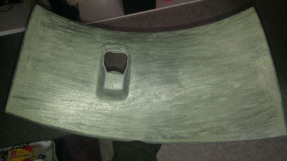

Fredlutt68 Posté(e) le 28 Février 2016 Auteur Signaler Share Posté(e) le 28 Février 2016 Oui sacré projet, mais comme dis, j'en avais marre de ce gris abîmé et que je n'arrivais plus a faire ressortir. J'ai donc tenté un 1ère essais, je pensais fair un dégraissage mais juste en grattant un peu avec l'ongle, j'ai pu m'apercevoir que la teinte venait avec et que je me retrouvais directement sur le fond. C'est malheureusement toujours aussi gras, impossible de faire une attaque au ponçage. Une fois dégraisser, une coup de ponçage, et je suis presque bon pour une 1ère couche d'apprêt. Le plastique dur et le simili, utilise la même base de préparation, mis a part les sous couche d'accroche (apprêt pour plastique, accrocheur pour simili) a part ca, et la couche de finition (vernis pour plastique, fixateur pour simili) toute est pareil, dans les produit comme dans le travaille. Ce qui simplifie grandement les chose. Lien vers le commentaire Partager sur d’autres sites More sharing options...

Fredlutt68 Posté(e) le 28 Février 2016 Auteur Signaler Share Posté(e) le 28 Février 2016 (modifié) Ca avance doucement, quel galère ce corps gras... Donc, 1er dégraissage au dégraissent ménagé (pur) et a la brosse, puis 2ème passage du même dégraissent a l'éponge et pour finir rinçage a l'eau. Nettoyage avec la fameuse essence a base d'alcool, ponçage et renettoyage. Le plastique est enfin brute. Prêt a recevoir une nouvelle couche d'apprêt. Modifié le 28 Février 2016 par Fredlutt68 Lien vers le commentaire Partager sur d’autres sites More sharing options...

Fredlutt68 Posté(e) le 28 Février 2016 Auteur Signaler Share Posté(e) le 28 Février 2016 Merci pour ton soutien @rnaud . Le truc c'est que je tiens vraiment a tous décapé a fond. J'ai peur que ce corp gras récidive ou me fasse une mauvaise réaction sur le reste de ma préparation. Lien vers le commentaire Partager sur d’autres sites More sharing options...
@rnaud Posté(e) le 28 Février 2016 Signaler Share Posté(e) le 28 Février 2016 Certains ont obtenu un résultat probant avec du Cilit Bang. Personnellement j'aurais tenté avec de l'alcool ménager (à dose homéopathique pour commencer). Ensuite rinçage eau chaude + produit vaisselle et ça devrait être suffisant. Lien vers le commentaire Partager sur d’autres sites More sharing options...
flr Posté(e) le 28 Février 2016 Signaler Share Posté(e) le 28 Février 2016 combien de temps pour faire les 2 plastique, et arriver à ce résulta ? j’imagine qu'il faut être patient Lien vers le commentaire Partager sur d’autres sites More sharing options...
Fredlutt68 Posté(e) le 28 Février 2016 Auteur Signaler Share Posté(e) le 28 Février 2016 Je ne compte pas mes heurs quand je bosse sur la 166, mais j'y ai passé un bon moment cette après midi. Et encore, vu que le gras c'est lié a la teinte d'origine, ca facilite le travaille puisque tous viens en même temps Lien vers le commentaire Partager sur d’autres sites More sharing options...
Jow Posté(e) le 29 Février 2016 Signaler Share Posté(e) le 29 Février 2016 Au pire une dose d’acétone dilué dans de l'eau aurait pu faciliter la tache je pense ! En tout cas ils sont limite plus beau en brut ^^ Lien vers le commentaire Partager sur d’autres sites More sharing options...
Fredlutt68 Posté(e) le 29 Février 2016 Auteur Signaler Share Posté(e) le 29 Février 2016 En brut c'est... spécial 😊. Ils sont devenu rugueux après dégraissage. J'ai un peut dégrossi avec un ponçage. Hâte de passé l'apprêt histoire de voir ce que ca donne. Lien vers le commentaire Partager sur d’autres sites More sharing options...
