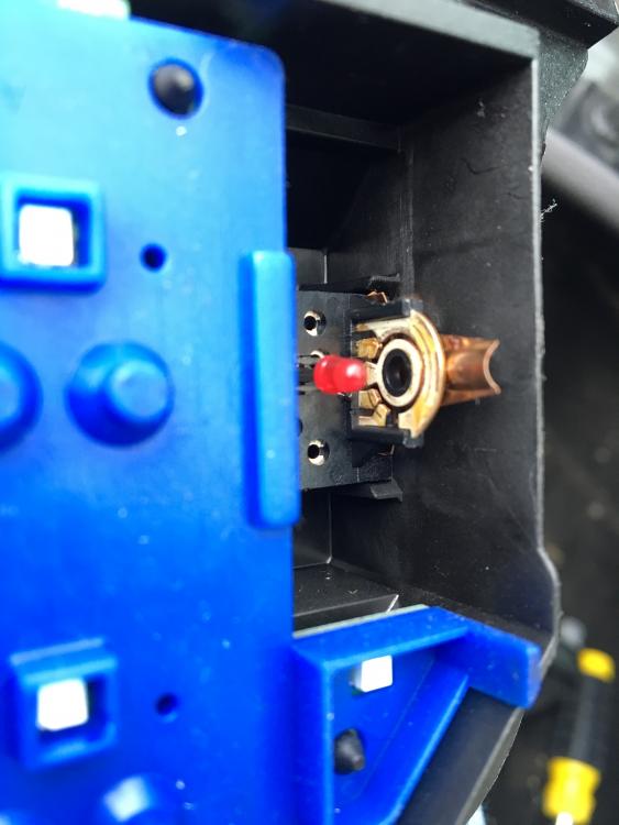

Bon je n'ai pas vu grand chose niveau fusible, pour les relais je n'ai pas trop osé y toucher, ne sachant pas comment constater s'ils ont un problème.
En revanche en démontant tout, pour vérifier s'il y avait un problème de câblage, j'ai sorti la molette et je trouve le système très étrange: je me demande s'il ne manque pas une lamelle qui ferait le contact (voir les photos) et qui serait absente dans mon cas.
Qu'en penses-tu ?

la photo de ta pièce n'est pas très parlante. Il manque l'autre moitié de la boîte et la molette. Donc : peux pas répondre. :quoi:

J'ai le même problème sur le spider. En en cherchant la cause, j'ai démonté la molette, et il me semble comme toi qu'il manque une pièce. J ai remonté comme ça et je fais sans réglage.

Il y a 3 heures, papa22 a dit :
il n'y a pas d'autre moitié de la molette ;)
Celle-ci n'est pas une vraie roue, sinon le boitier devrait être beaucoup plus profond.
Sur la première photo, la diode que l'on voit c'est celle qui sert à "allumer" la molette. En regardant dans l'axe de cette diode, on voit un trou, celui qui sert pout loger la demi-roue. Le morceau d'étain que l'on voit dépasser sert pour faire les crans 0/1/2/3. Il est bombé et sur la photo 2 où la molette est posée, on voit les crans "inverses". Soit cette tige et autour du trou, on voit une rondelle de métal, avec des pistes. C'est pour ça que j'en déduis que quand la roue tourne, elle fait contact. Sauf qu'elle est en plastique. Je me demande donc si ce n'est pas là qu'il manque un bout, qui se logerait autour du petit axe et qui viendrait joindre les pistes en fonction...
J'vais essayer d'aller chez Alfa, en espérant qu'ils ne tentent pas de me vendre tout le tableau de bord, "vous comprenez monsieur, on ne vend pas de si petites pièces". Bon pour en avoir le coeur net faudrait démonter une molette qui marche mais pour trouver un volontaire c'est un peu plus compliqué :P Ou avoir la chance de trouver une 159 dans une casse...

Tu as les photos des 2 élément du bloc et du bloc assemblé?
J'essaie de comprendre le fonctionnement.
A ce que je vois, il devrait y avoir un renvoie de mouvement avec un doigt distributeur sur les parties cuivré mais ne connaissant pas les 159, j'ai besoins de voir l'ensemble pour comprend comment ça fonctionne.

Il manque une lamelle de cuivre, j'ai changé mon bouton par un d'occasion pour le même motif .

Il y a 5 heures, Didier37 a dit :
+1 Il te manque la lamelle qui sert à faire contact.

merci @Alfiste042 et @Didier37 (les autres aussi évidement :D) :)
ça me rassure du coup, mon hypothèse s'avère donc la bonne. J'ai plus qu'à trouver à le remplacer.
à tout hasard vous sauriez comment ça s'appelle en Italien/Anglais ? Pour que je puisse le chercher sur le web.
