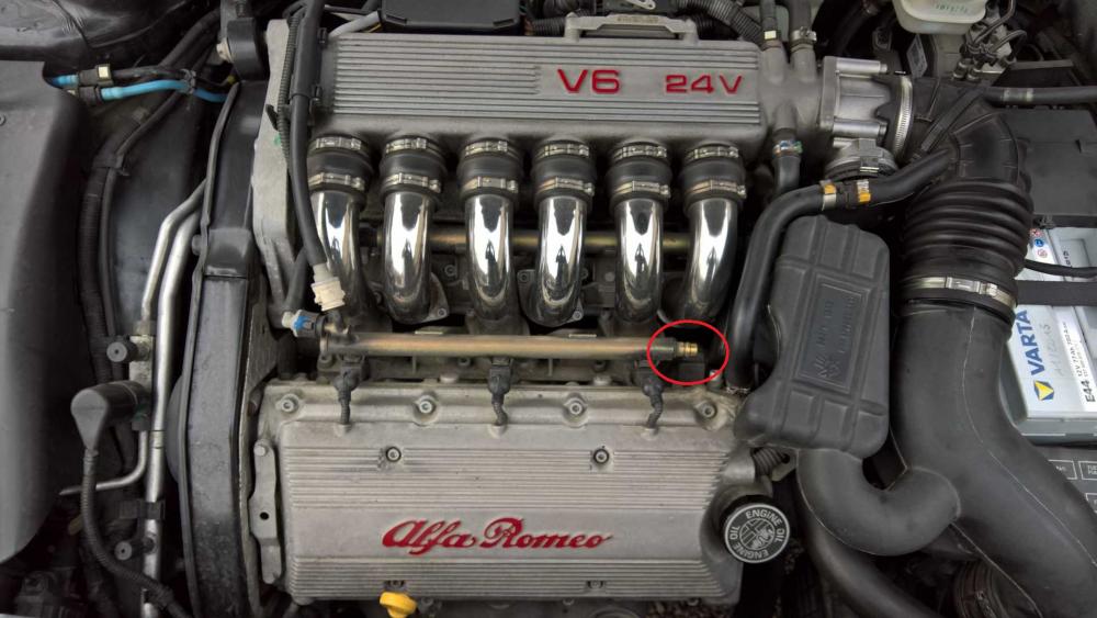

V6 fois plus de plaisir ! Posté(e) le 6 Avril 2016 Signaler Posté(e) le 6 Avril 2016 Au fait depuis le temps que je voulais demander ( ça pose pas de probleme de ne plus avoir l'ecrou qui va au bout de la rampe) ? Entouré sur la photo que je me suis permis de retoucher pour t'indiquer de quoi je parle....est il important?
julien21 Posté(e) le 6 Avril 2016 Auteur Signaler Posté(e) le 6 Avril 2016 Salut, faut croire que non, sinon je pense que les deux concessions Alfa (Champagnole et Dijon) auraient signaler le défaut ... il est quand même beau mon V6
