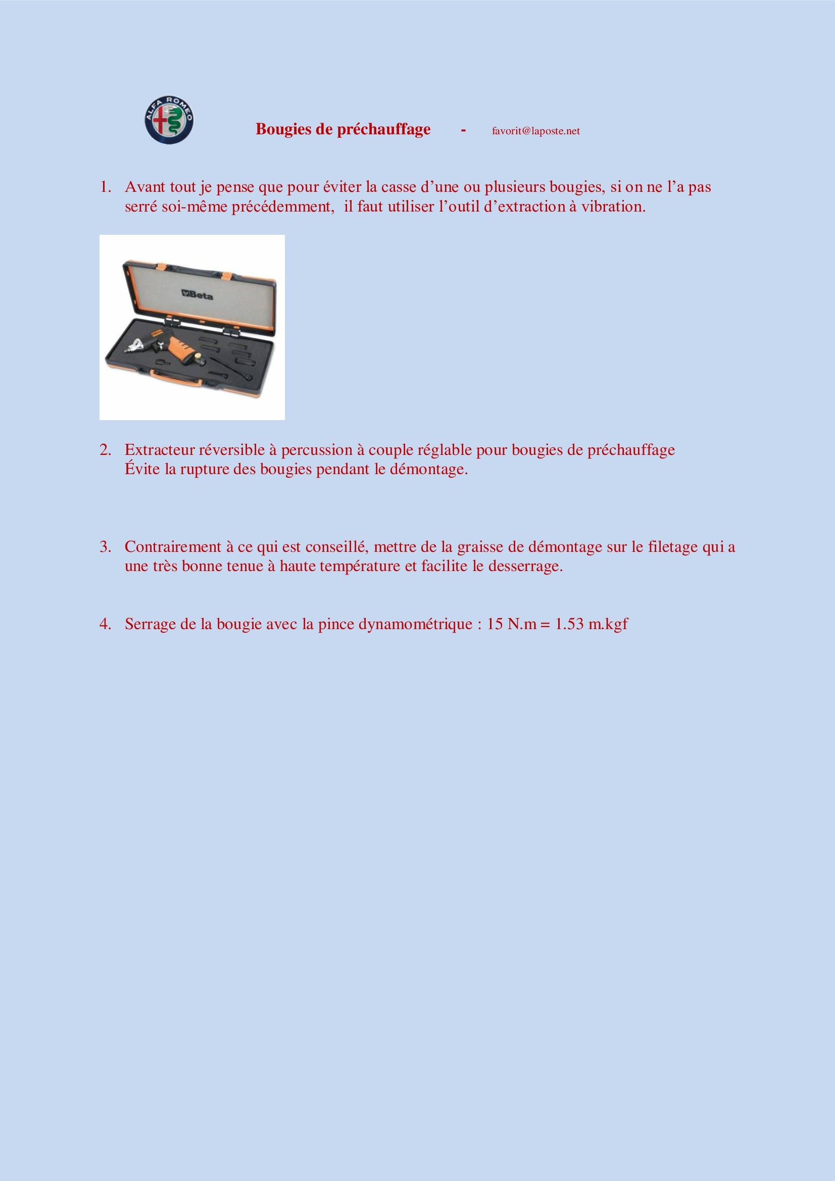

Bonjour voulant changer mes bougies de préchauffage sur ma 159 JTDM 150 , une bougie a cassée au ras du filetage et le crayon est resté coincé dans la culasse . essayer de le retirer avec un extracteur de 2m/m mais impossible il ne bouge meme pas on dirais qu'il est soudé au fond . donc j'ai remis la partie filetée pour éviter qu'elle ne s'éjecte en roulant . est ce que c'est risqué de rouler comme ça car j'ai pu changer les trois autres sans problème. Merci de m'
