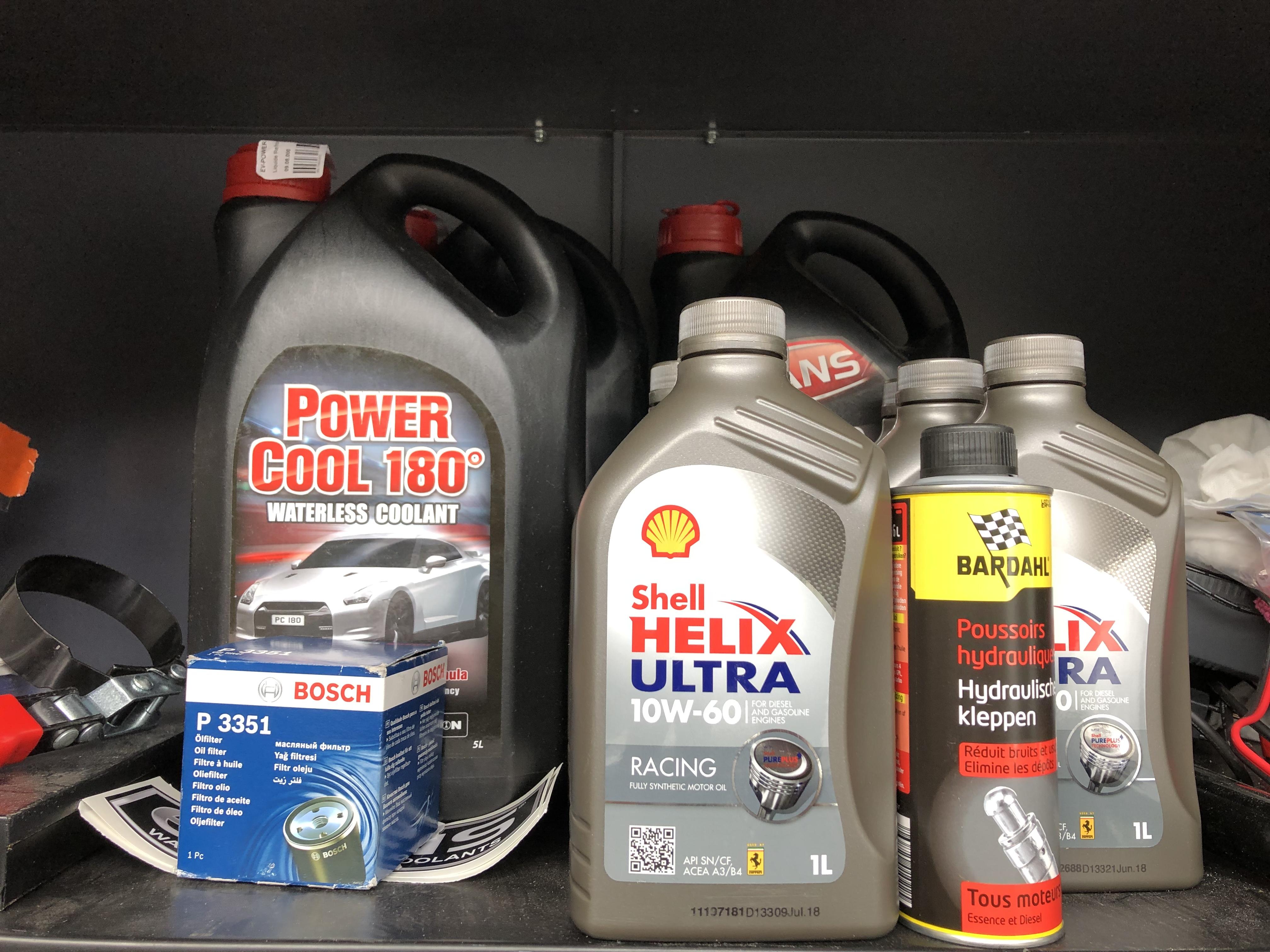

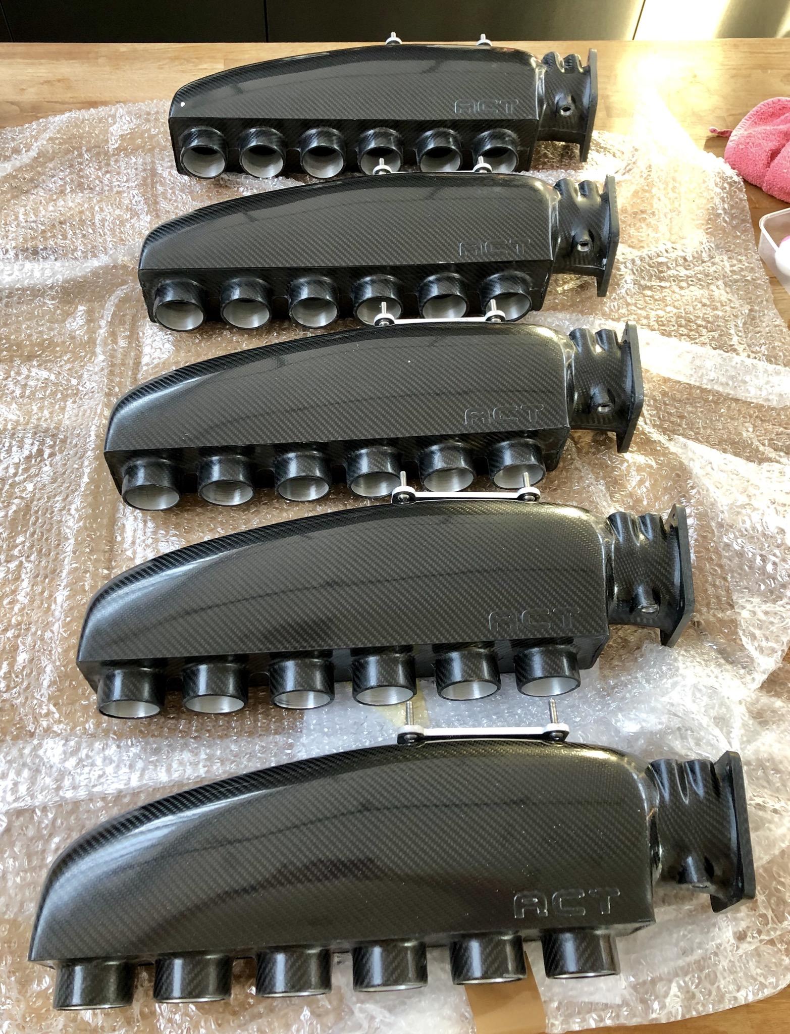

dimmouth Posté(e) le 15 Mai 2019 Auteur Signaler Share Posté(e) le 15 Mai 2019 Réception du jour (entre autre) : - 5 Plenums carbone pour TB F430 from England - Nécessaire de vidange avec Huile Shell HELIX ULTRA RACING 10W60 - Liquide de refroidissement sans Eau Evans Put****************** !!!! Ce WE je sens que je vais être bien occupé !! J’aime ! Lien vers le commentaire Partager sur d’autres sites More sharing options...

vdue Posté(e) le 15 Mai 2019 Signaler Share Posté(e) le 15 Mai 2019 Elle vient d’où Cette commande groupée de plenum? Lien vers le commentaire Partager sur d’autres sites More sharing options...

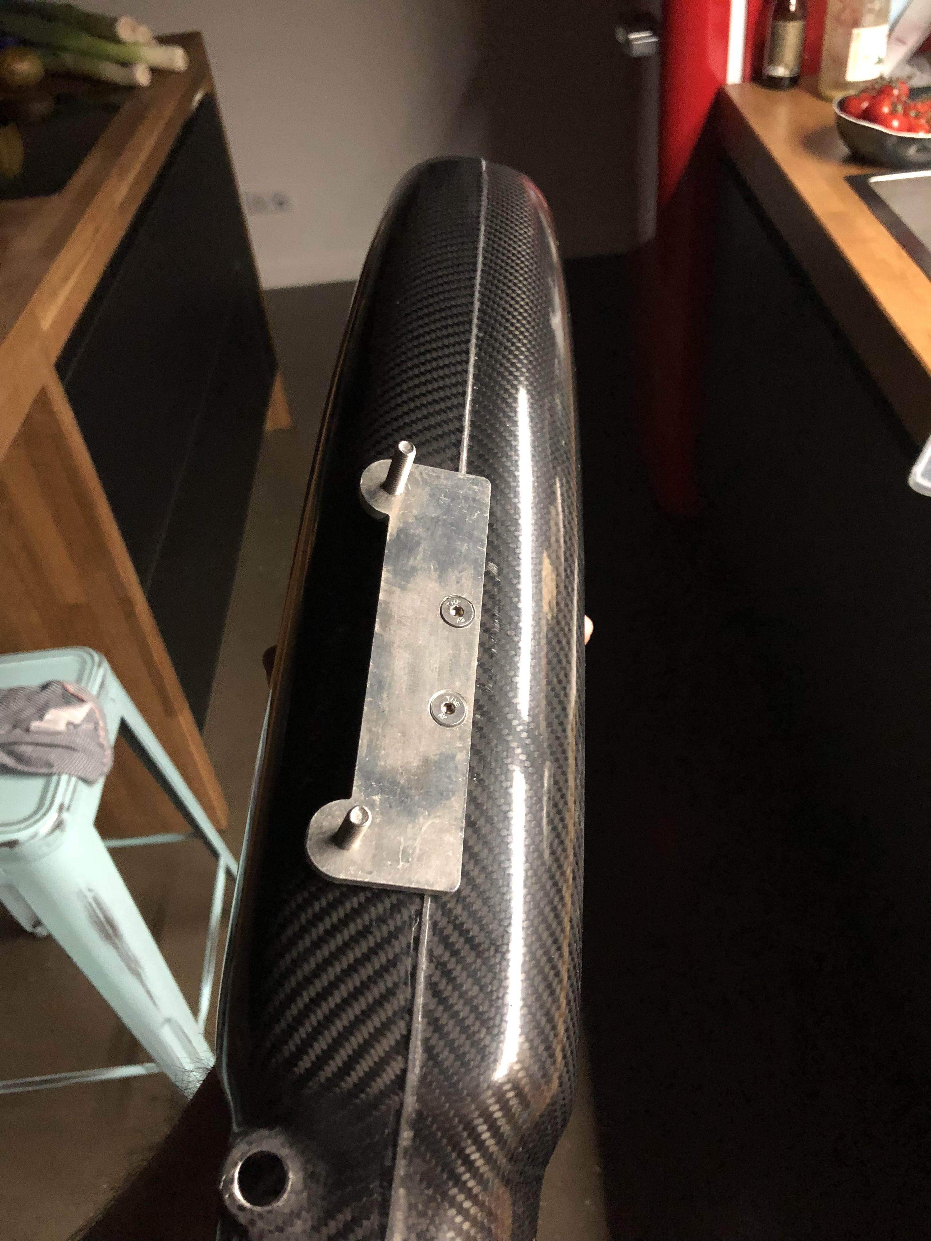

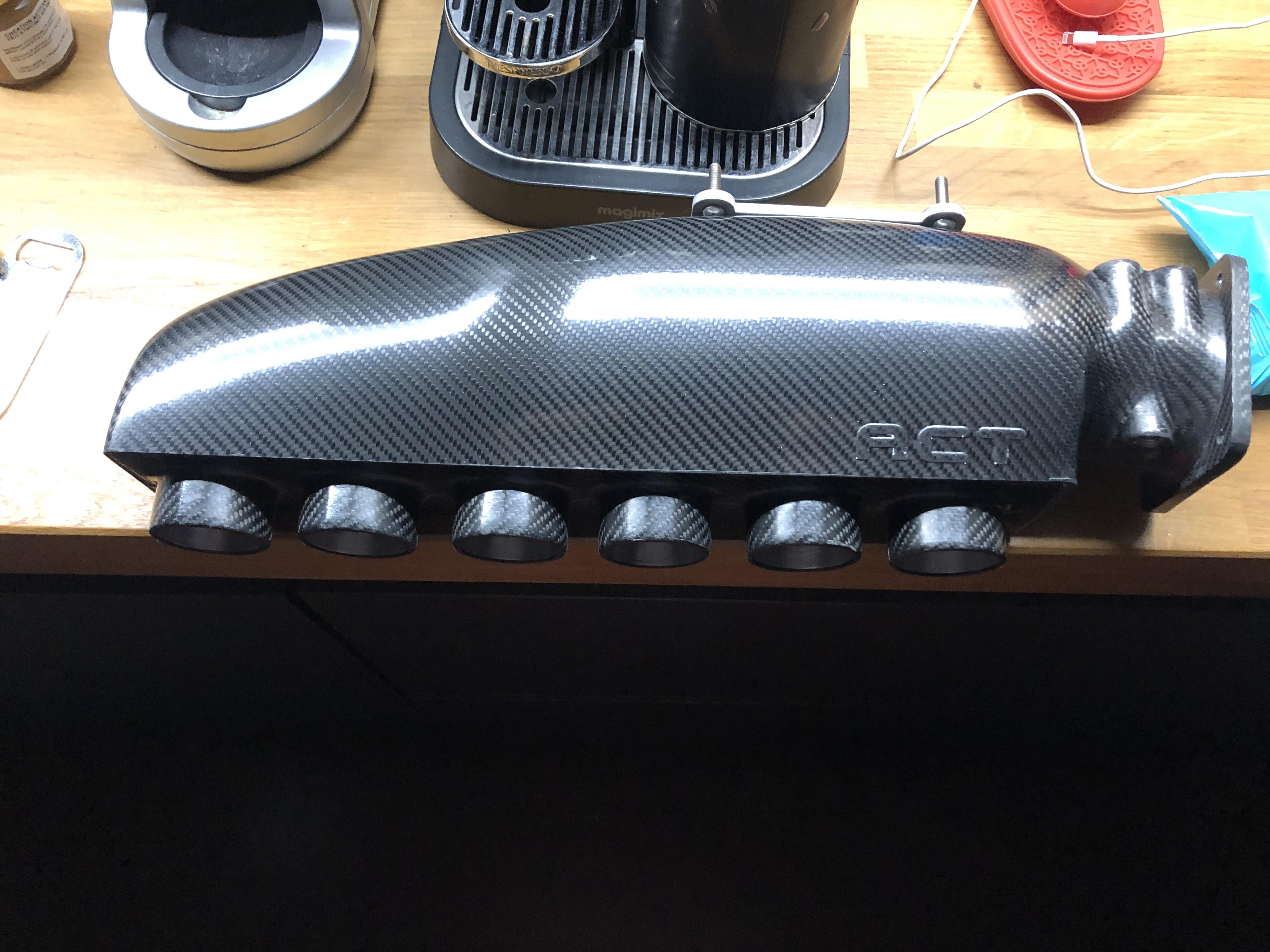

dimmouth Posté(e) le 15 Mai 2019 Auteur Signaler Share Posté(e) le 15 Mai 2019 C’est moi. J’avais fait un poste en février ou mars. Si tu es intéressé je peux encore te rajouter. Je dois en recevoir encore 6 avec des coudes et cache bobine. Ça vient de chez ACT 😉 Lien vers le commentaire Partager sur d’autres sites More sharing options...
dimmouth Posté(e) le 15 Mai 2019 Auteur Signaler Share Posté(e) le 15 Mai 2019 Franchement la qualité est vraiment top. Lien vers le commentaire Partager sur d’autres sites More sharing options...
vdue Posté(e) le 15 Mai 2019 Signaler Share Posté(e) le 15 Mai 2019 Budget? Lien vers le commentaire Partager sur d’autres sites More sharing options...
dirty Posté(e) le 15 Mai 2019 Signaler Share Posté(e) le 15 Mai 2019 (modifié) Humm, c'est du tout bon ça. C'est Du carbone à 100%! Et en volume par rapport à l'origine, il paraît pas si énorme, mis à par une fluidité de l'air de meilleur qualité. Modifié le 15 Mai 2019 par dirty Lien vers le commentaire Partager sur d’autres sites More sharing options...

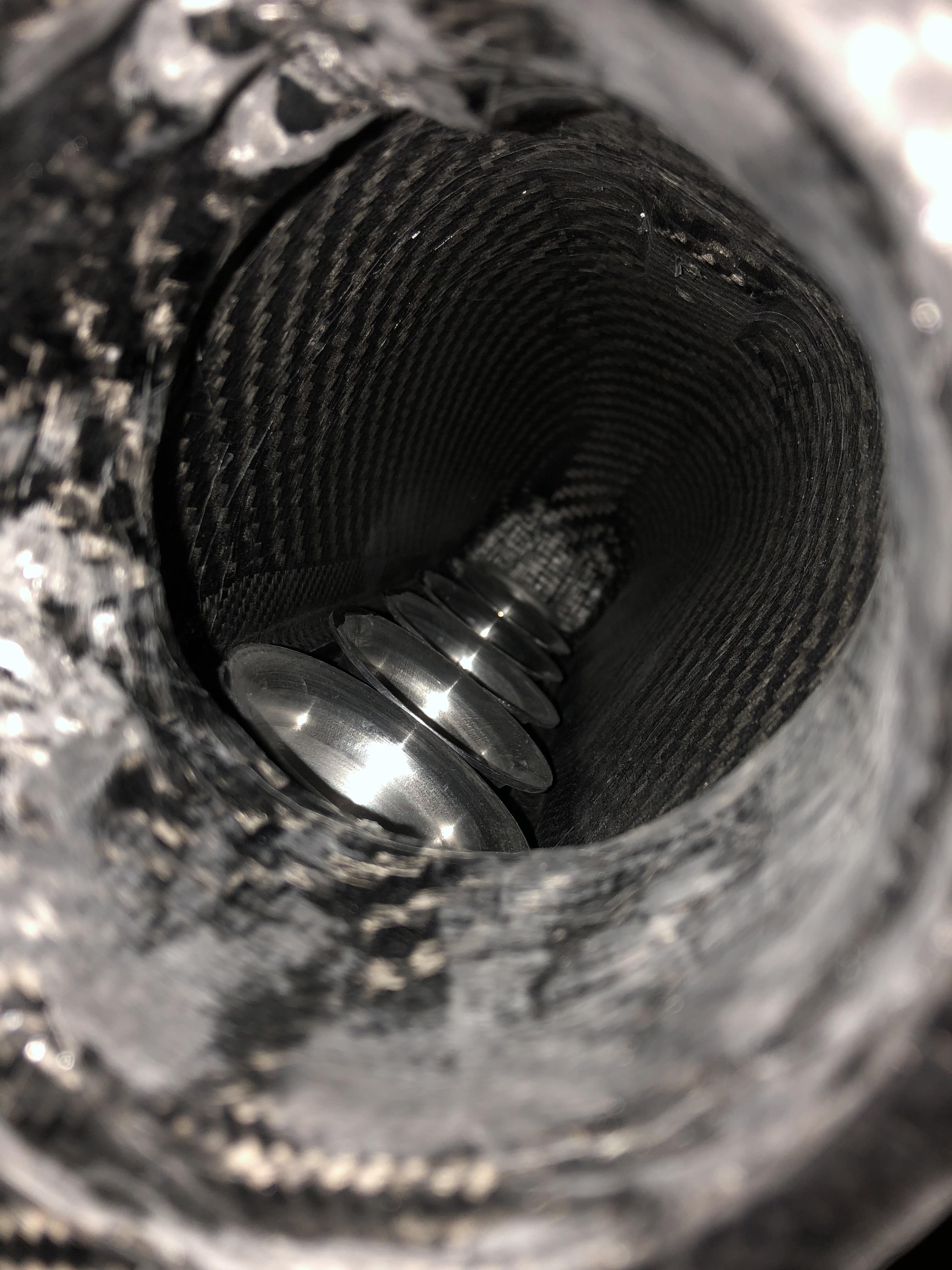

dimmouth Posté(e) le 15 Mai 2019 Auteur Signaler Share Posté(e) le 15 Mai 2019 @dirty il est quand même 60% plus gros que l’original! 4L contre 2.5. @vdue : caisse à maman Lien vers le commentaire Partager sur d’autres sites More sharing options...
dirty Posté(e) le 15 Mai 2019 Signaler Share Posté(e) le 15 Mai 2019 OK, donc le gain est conséquent avec le papillon et le reste en diamètre 100,c'est du lourd. Pour moi le seul hic, c'est le filtre, il devrait être plus gros et comme tu l'as modifié pour qu'il s'ajuste, il va freiner l'arrivée d'air. Lien vers le commentaire Partager sur d’autres sites More sharing options...
dimmouth Posté(e) le 16 Mai 2019 Auteur Signaler Share Posté(e) le 16 Mai 2019 Idéalement il devrait être énorme même pour avoir une grosse réserve d’air. Après c’est le principe de l’admission directe donc c’est forcément plus compact. Je ne vois pas pourquoi l’air serait freiné. Pas plus qu’avant en tout cas. D’autant plus que le filtre de la BMC comporte des déflecteurs créant un effet venturi pour augmenter la pression de l’air. Par contre ce n’est peut-être pas l’optimal effectivement. Mais suis persuadé que cela sera mieux qu’avant. Lien vers le commentaire Partager sur d’autres sites More sharing options...

Frazier Posté(e) le 18 Mai 2019 Signaler Share Posté(e) le 18 Mai 2019 Oui efectivement y’a plus qu’à ça en fait pas mal et le liquide de refroidissement qui résiste à 180 o c bon tu as de la marge le filtre Bosch qui va bien bon allez tu va commencer par quoi ? Bon courage Lien vers le commentaire Partager sur d’autres sites More sharing options...
V6 fois plus de plaisir ! Posté(e) le 18 Mai 2019 Signaler Share Posté(e) le 18 Mai 2019 Prends ton temps pour faire tout ça, mieux vaut un peu tous les jours que rien du tout......vidange d'abord, c'est le sang du moteur.......par contre la 10w60 c'est déjà de la came épaisse, si en plus tu rajoutes du bloubiboulga (additif bardhall, qui est du genre épaississeur d'huile, pour réduire les bruits de fonctionnement, pfiou ça fait bien visqueux dans l'Arese....) tu aurais pu mettre de la 5w50 de chez Mobil, ou autre, avec l'additif......ce n'est que mon avis bien sur....l'usure se fait surtout au démarrage.... Lien vers le commentaire Partager sur d’autres sites More sharing options...
vdue Posté(e) le 18 Mai 2019 Signaler Share Posté(e) le 18 Mai 2019 Pas fan des additifs, vraiment pas fan. Ça laisse tjs des traces dans le bloc ça. Un ami préparateur m’a tjs dit de ne jamais utiliser ces trucs. Lien vers le commentaire Partager sur d’autres sites More sharing options...
dimmouth Posté(e) le 18 Mai 2019 Auteur Signaler Share Posté(e) le 18 Mai 2019 (modifié) Il y a 1 heure, vdue a dit : Pas fan des additifs, vraiment pas fan. Ça laisse tjs des traces dans le bloc ça. Un ami préparateur m’a tjs dit de ne jamais utiliser ces trucs. Pour info l’additif je ne dirai pas que c’est bien. Juste en 2017 j’avais un ou deux poussoirs désamorcés et j’avais deux choix : les changer ou tester ça. Depuis plus aucun bruit suspect. Et à partir du moment où tu le fais une fois il préconise à chaque vidange. Moi je le fais une fois sur deux du coup. Vla l’histoire! Modifié le 18 Mai 2019 par dimmouth Lien vers le commentaire Partager sur d’autres sites More sharing options...
