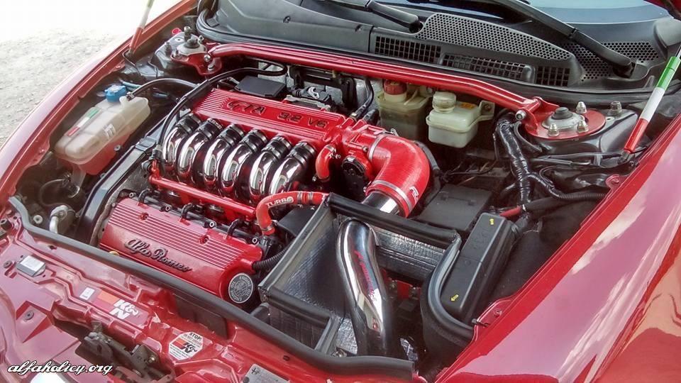

Très joli, mais je trouve les stickers sur le collecteur d'admission un peu too much.
M'enfin l'esthétique c'est perso ;)
Vivement la remise en route!

@vdue regarde ça. Moi ça me plaît cette idée d’admission cloisonnée. Avec la grosse Eventuri de la M3 ça devrait envoyer sonomètre 😅
Lien vers le commentaire
Tant qu'a faire ....il devrait faire une écope sur le capot pour accentuer l'effet 'refroidissement d'air'... parce que l'inox ça chauffe beaucoup plus que le carbone, même si ça brille plus.........je pense que l'admi carbone (plénum, manchon et boite à air, donne un meilleur résultat que celui là)......à voir niveau stat' et mesure au banc..
PS : Ah oui j'oubliais, visuellement, trop rouge ce moulin.......moi, j'aurais chromé les inscriptions alfa Romeo, et gta 3.2 v6 pour etre raccord avec les pipes d'admi et le manchon inox......et là ça aurait été un peu mieux 'visuellement' mdr) perso je prefere ta config'.........vermiculé powaaaaa.......
Modifié par V6 fois plus de plaisir !
Pas fan non plus de tout ce rouge.
je ne comprends pas trop ce montage. Il a gardé la boîte à air en dessous ou bien est-il équipé d’une adm directe? Il fait ça seulement pour contrôler la température d’adm?
Je trouve dommage de supprimer la batterie sans profiter de l’emplacement pour y installer une grosse boîte.
