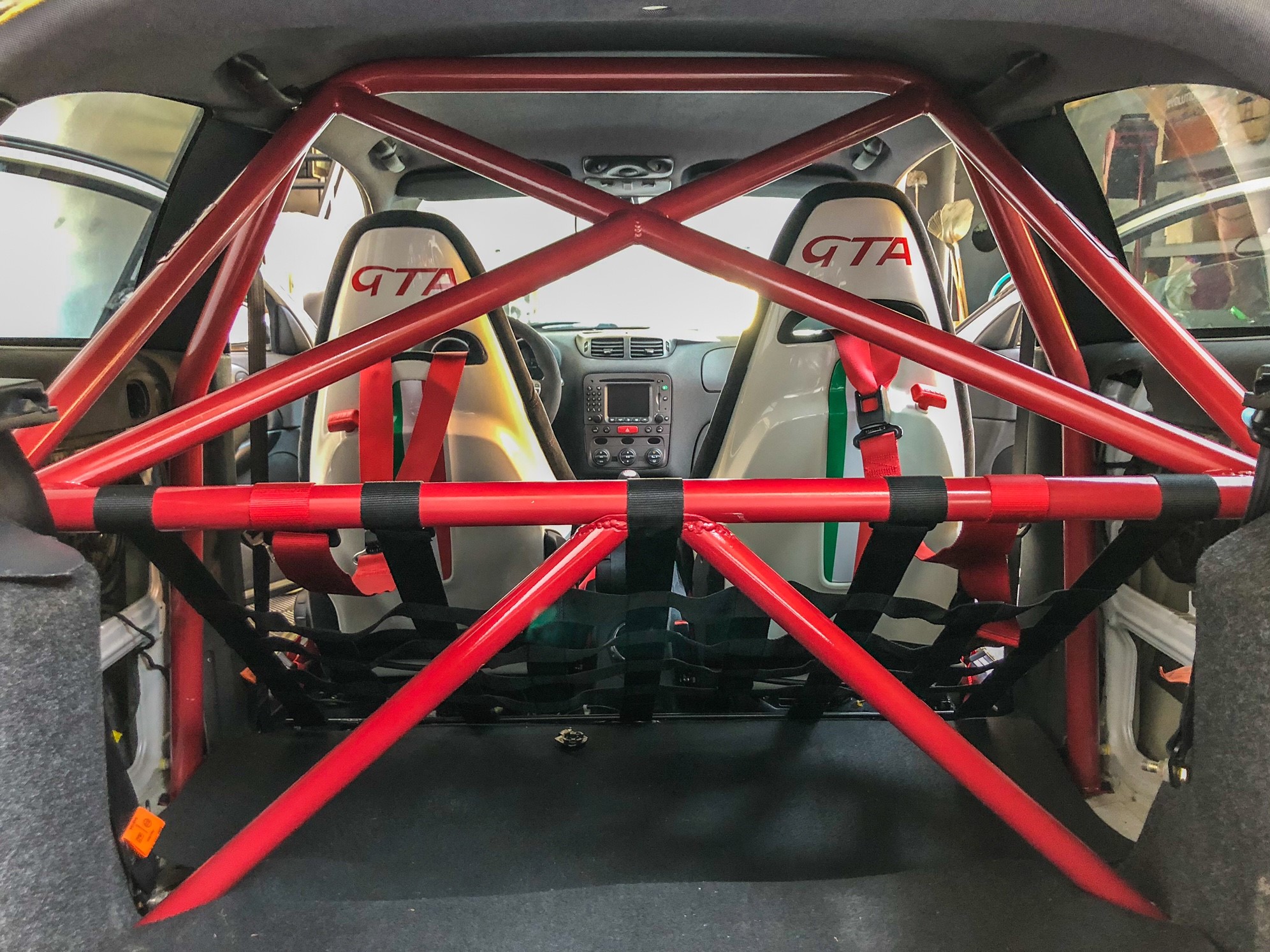

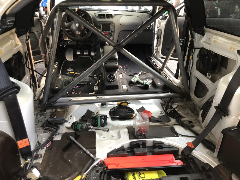

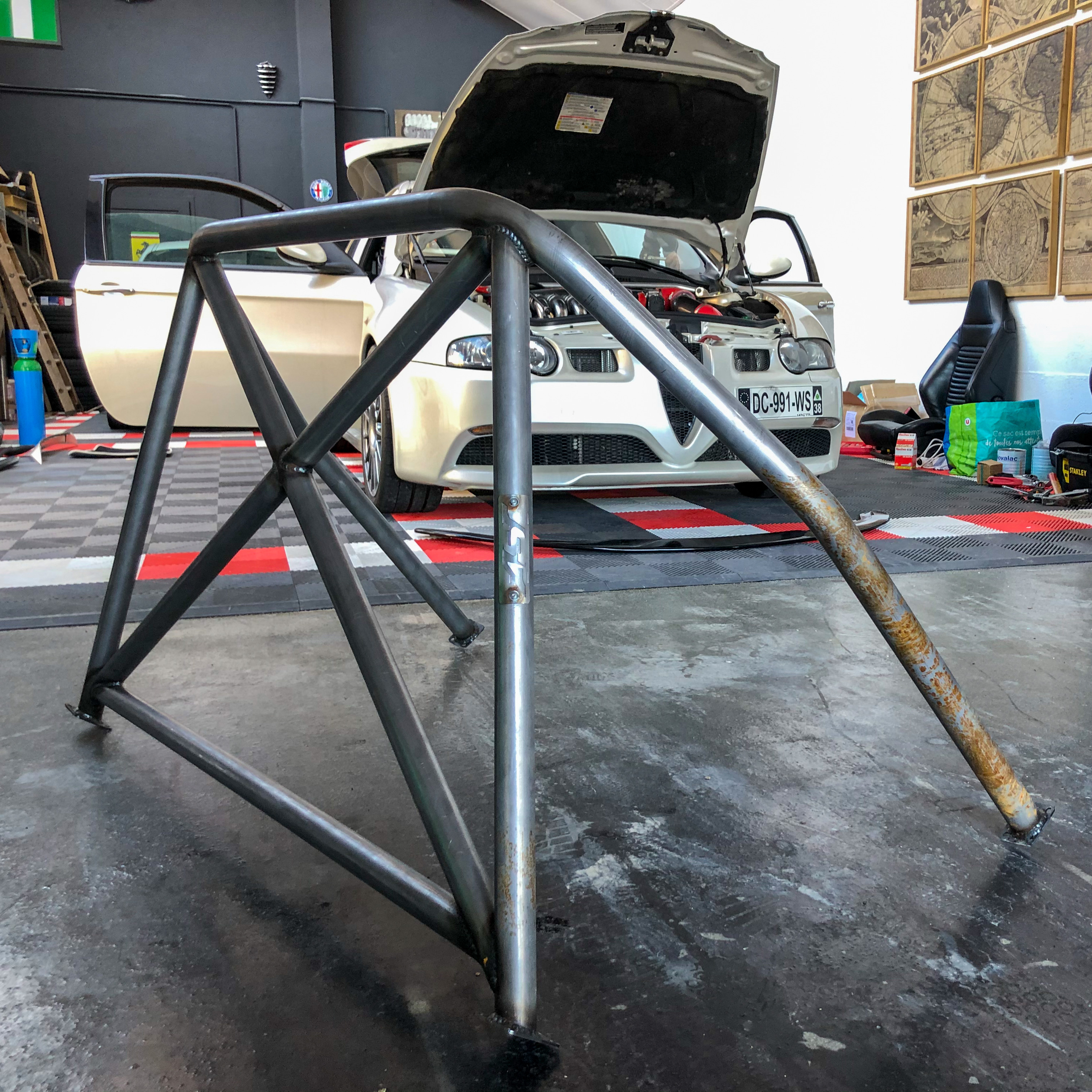

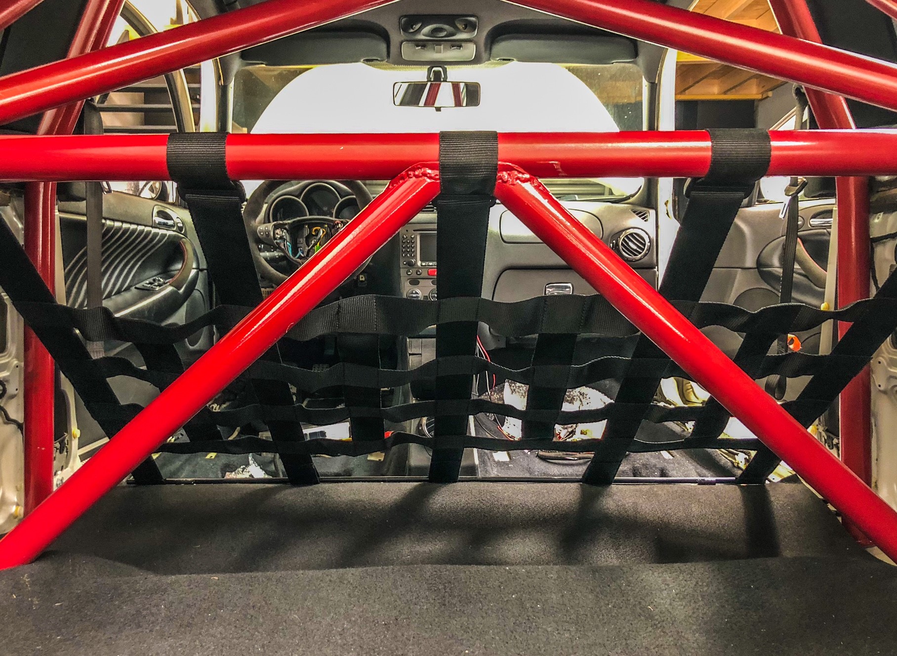

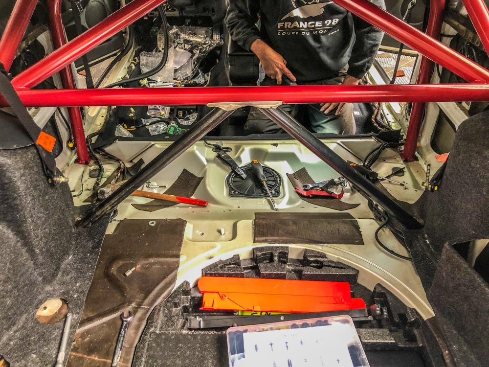

Madame est à la maison depuis le 17 / 02 avec une amende en prime :unedent:. A peine arrivé et déjà désossée! Au programme :
- Montage arceau avec création de renfort au châssis
- Montage des sièges avec adaptation aux glissières des sièges d'origine
- Montage des harnais
- Montage lame
- Création d'un plancher pour recouvrir la partie coffre / banquette arrière
- Création de contre porte pour la partie arrière
- Installation batterie light
- Installation barre antiroulis
On a monté l'arceau a blanc pour prendre les côtes du renfort au chassis. L'arceau est aujourd'hui apprêté, peint et monté. Le renfort est créé, apprêté et peint, les platines ont été modifié pour s'adapter à l'emplacement des glissières d'origine. Demain aprem c'est atelier montage pour le renfort et prise des côtes pour les plancher et montage batterie. ça avance 🙂

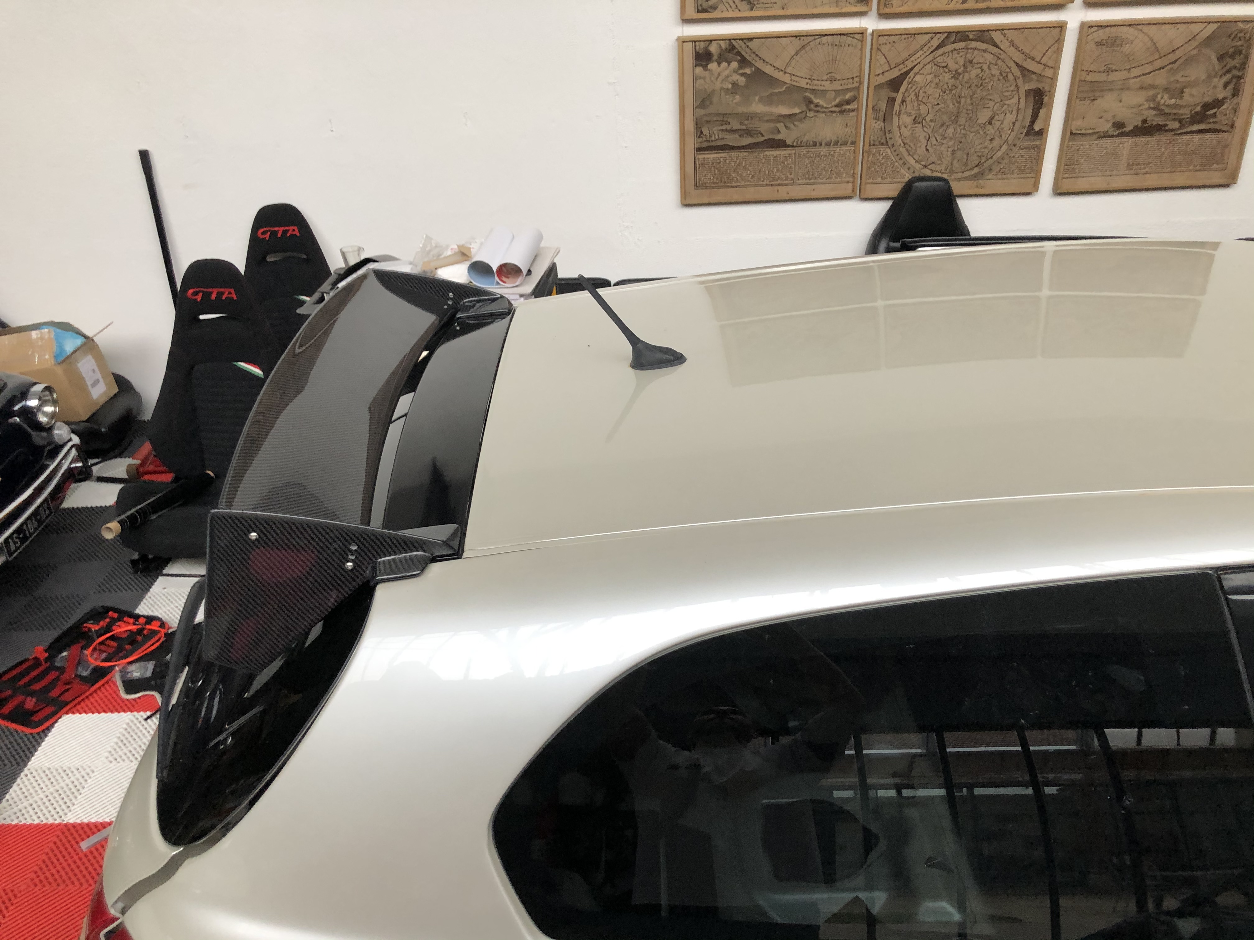

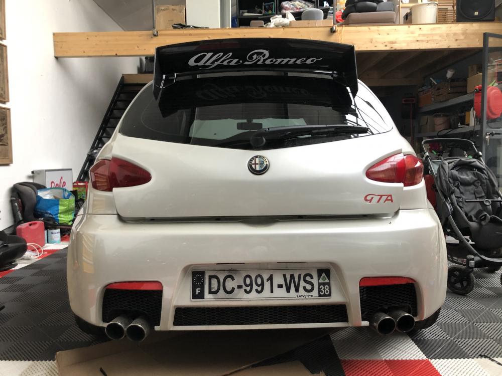

Le 03/03/2021 à 12:48, dirty a dit :
C'est bio tout ça mais ce becquet franchement non.
les goûts et les couleurs! Moi je l'adore. Encore plus en vrai qu'en photo!

Alors moi j'adore le béquet, je trouve que cela va bien avec l'ensemble ...
Elle serait stock, je dirait clairement non, mais vu comment elle est préparée / coursifiée.
Lien à poster
C’est sur que sur une voiture stock ça n’irait pas du tout. Ce serait la faute de goût. Mais là ça va bien avec l’ensemble. Quand je pourrai faire de belle photo je le mettrai en valeur 😉 (ou pas!)
Lien à poster
Il est pas moche mais un peu trop étroit, ça ne correspond pas vraiment à la ligne de l'auto.
Celui qui l'a dessiné devrait revoir sa copie.
Lien à poster
Sous certains angles je suis d'accord avec toi. La base du design est clairement celui de la Cup. La difficulté c'est que la 147 est très étroite sur la partie haute du coffre contrairement au reste de la production et je pense que la conception aurait été plus compliquée et le coût aurait également été plus important! Déjà que $$$!
Lien à poster
Je comprends ce que tu veux dire @dirty .. mais effecivement la 147 est arrondie en haut ...
Nous ne sommes pas comme sur une Mini R53 GP1 de globalement la même génération avec un bel aileron carbone également ..... et qui est très carrée de forme à l'arrière
Lien à poster

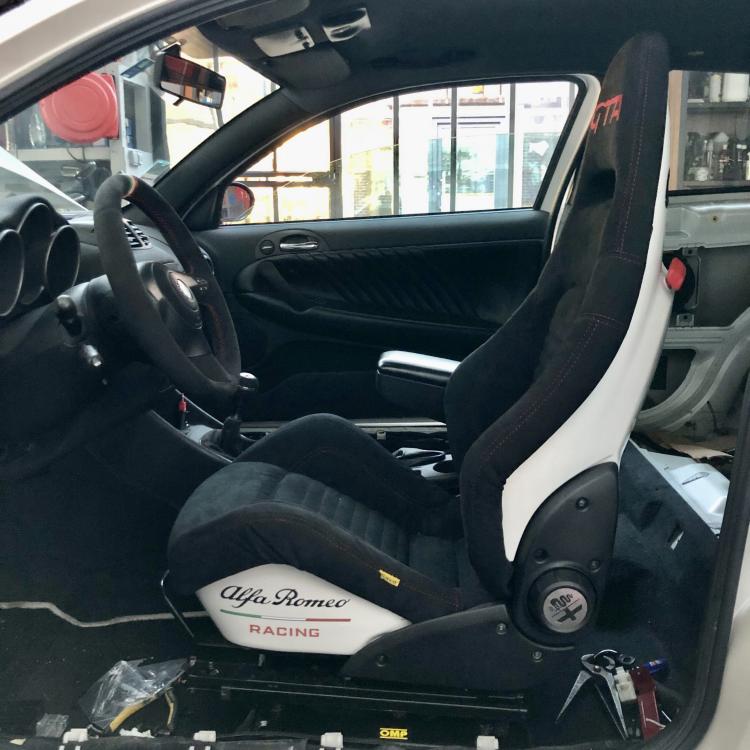

la voiture est prête pour son premier trackday..!! Il me reste des finitions a faire, mais cela attendra le mois d'avril. Aujourd'hui elle roule, et clairement ce n'est plus la même auto!! Et je suis vraiment content du résultat et du rendu esthétique maintenant que le puzzle est assemblé pour 80%!

Nikel. Les jantes sont superbes.
Tu vas me dire que je suis chiant mais retire moi l'accoudoir et ça sera parfait. 😅😁
