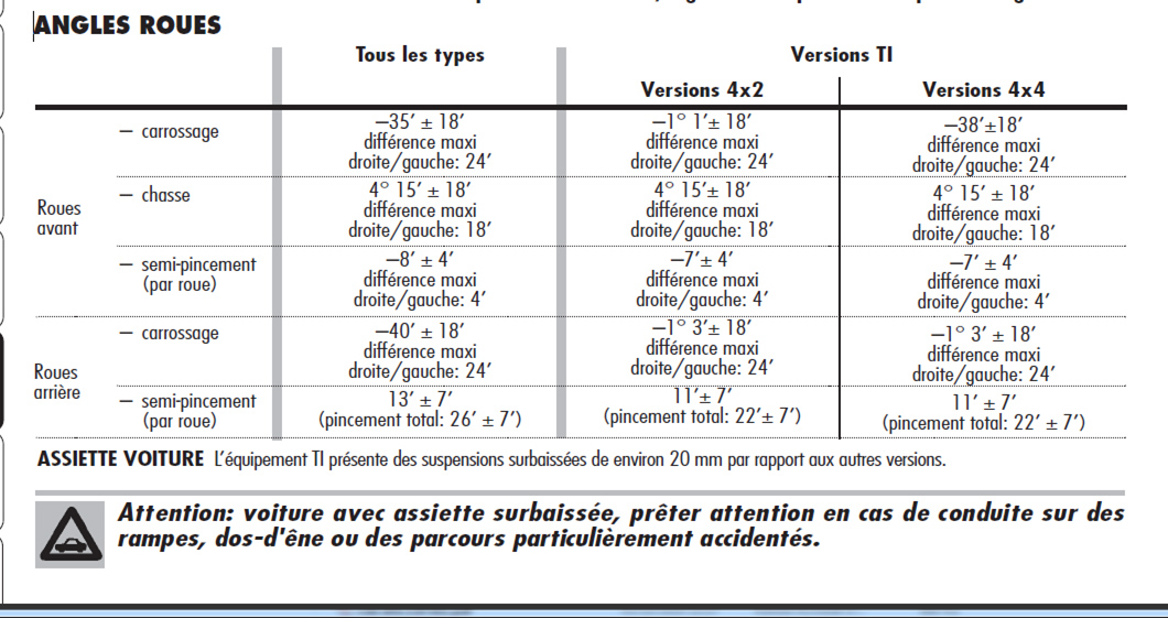

bastos20 Posté(e) le 8 Mars 2016 Signaler Share Posté(e) le 8 Mars 2016 Bonsoir, je viens de faire un changement de mes 4 pneus Nankang en 235/40/19 avec une géométrie chez Midas Bapaume (62) je récupéré ma caisse ce soir et elle tire a droite, la direction est très très légère et le volant n'est pas en position central lorsque je veux allez tous droit! en PJ ma valeur pour la Géométrie (c'est assez comique elle est presque dangereuse a conduire comme çà j'ai quand même fait 40km) que pensez vous de ces valeurs de geometrie ? Lien vers le commentaire Partager sur d’autres sites More sharing options...
@rnaud Posté(e) le 9 Mars 2016 Signaler Share Posté(e) le 9 Mars 2016 Je n'y connais strictement rien en géométrie, mais à la lecture de ton document j'ai l'impression que quasiment aucune valeur finale ne se trouve dans les spécifications. J'ai bien lu ? Lien vers le commentaire Partager sur d’autres sites More sharing options...
siocnarf Posté(e) le 9 Mars 2016 Signaler Share Posté(e) le 9 Mars 2016 Ce qui m'inquiète le plus dans tes valeurs de réglage c'est le réglage initial : 1°12' et 0°20' de carrossage à l'avant comme à l'arrière ça veux dire du carrossage positif et donc que tes pneus s'usait sur l'extérieur... Impossible sur une Alfa! Quand je vois les valeurs finales ça devrait aller à part le carrossage ARD. Mais je pense que la machine était mal placé sur tes roues. Si c'est effectivement ça, tu vas bouffer les pneus à vitesse grand V. Sinon si elle tire c'est peut être une histoire de gonflage de pneus. Lien vers le commentaire Partager sur d’autres sites More sharing options...

Phil Diver Posté(e) le 9 Mars 2016 Signaler Share Posté(e) le 9 Mars 2016 (modifié) Il faut prendre les valeurs pour la TI qui sont différentes de la version normale. J'avais eu aussi ce problème avec ma concess Alfa qui avait pris les mauvaises valeurs de référence. Modifié le 9 Mars 2016 par Phil Diver Lien vers le commentaire Partager sur d’autres sites More sharing options...
siocnarf Posté(e) le 9 Mars 2016 Signaler Share Posté(e) le 9 Mars 2016 Par rapport aux préconisations TI ils sont bons, mais c'est la géométrie qui à été mal faite. Ils te l'ont déréglé... Lien vers le commentaire Partager sur d’autres sites More sharing options...

alfiste du sud ouest Posté(e) le 9 Mars 2016 Signaler Share Posté(e) le 9 Mars 2016 Je veux pas dire de c.... mais il y a deja eu des sujets sur le para, et il faut mettre les valeur en positif pour pas bouffer du pneu. J'ai fais le miens il y a 15 jours, un premier rdv chez roady ou ils ont pas réussi car tout etait grippé. un autre rdv chez midas ou il a réussi a tout débloquer mais a du faire tout bouger sur le pont. Donc reparti chez roady car j'avais volant de travers et je voulais vérifier les valeurs de chez midas qui du coup etait pas bonne. Sur les 2 centres auto, j'ai demandé un reglage avec un pincement (valeur para demandé à +0.07) les 2 avait leur valeur constructeur avec un angle d'ouverture à -0.08, valeur que j'avais chez roady au premier rdv, et chez midas aussi. Au debut, ils etaient pas chaud pour me le faire, mais en insistant et leur disant que la voiture bouffe les pneus à l'interieur, bin ils me l'on fait....à +0.05. Lien vers le commentaire Partager sur d’autres sites More sharing options...
