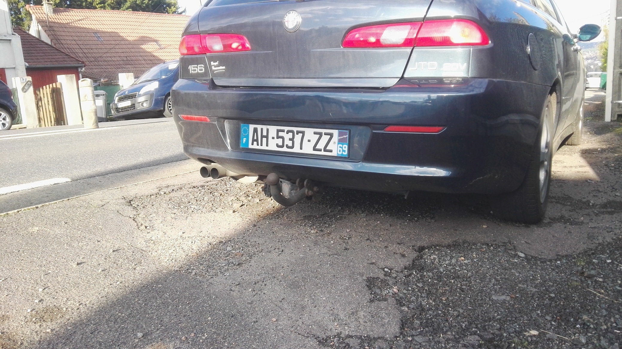

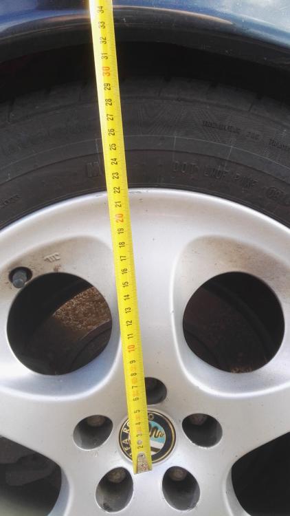

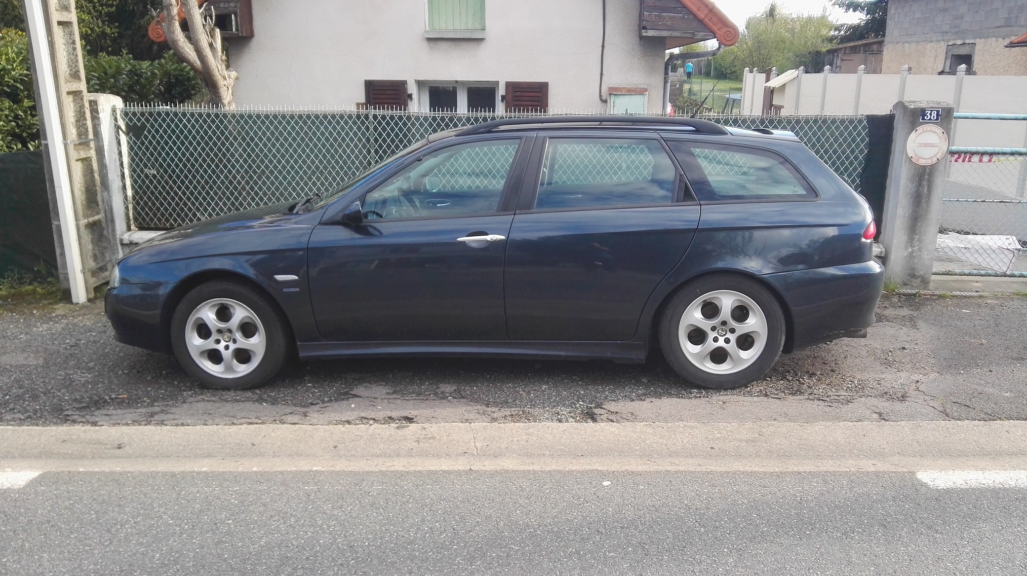

Je vais de ce pas vous faire une photo de la mienne et de la mesure centre de roue - bas de l'aile...
Edit: photos ajoutées
1) vue d'ensemble (la route est légèrement en pente vers la gauche)
2) en mesurant a l'arrache j'arrive à 33 cm
3) une vue de l'attelage qui touche très souvent (dos d’ânes, trottoirs etc etc...)
Modifié par Alfa03
Lien vers le commentaire

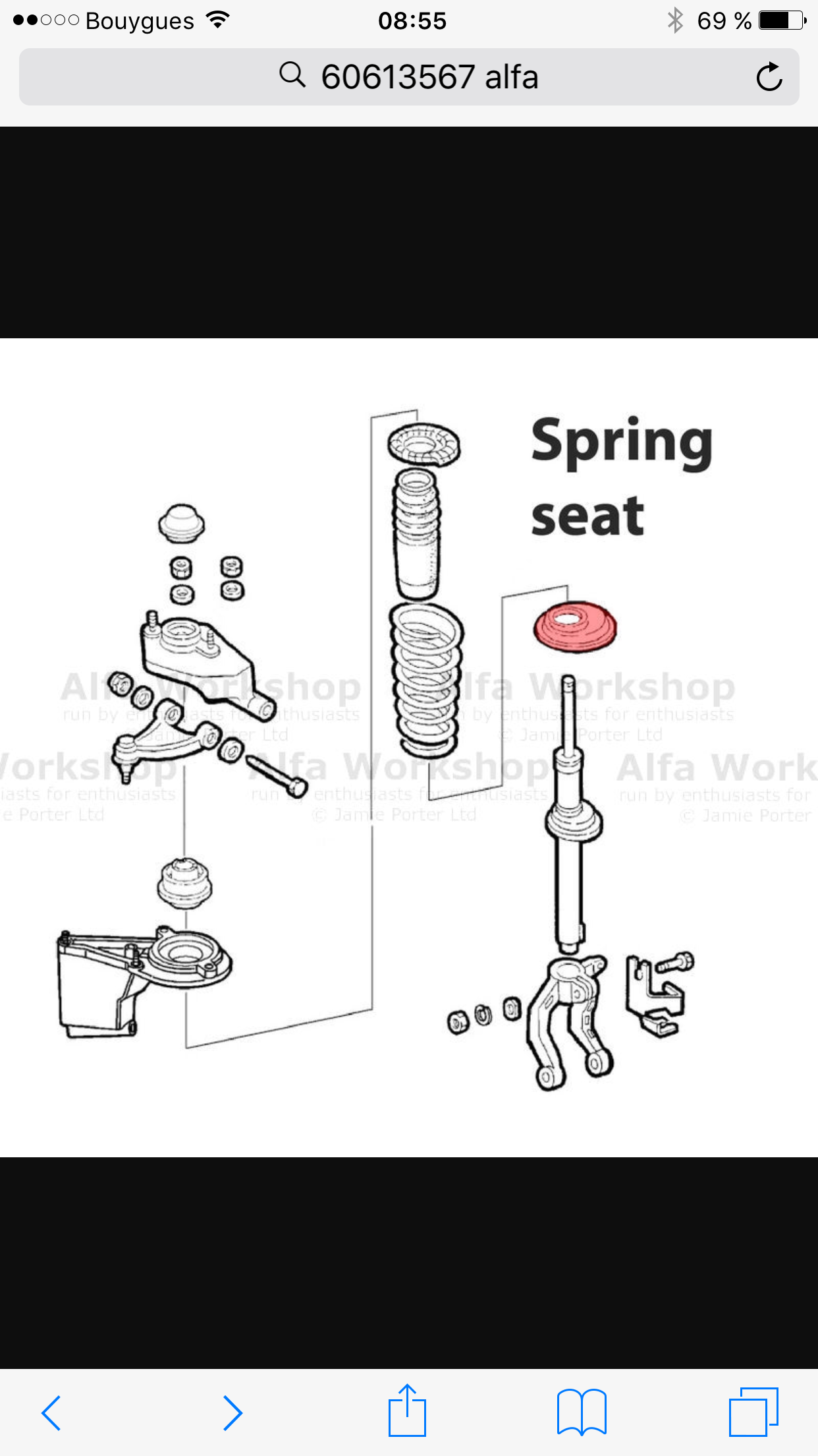

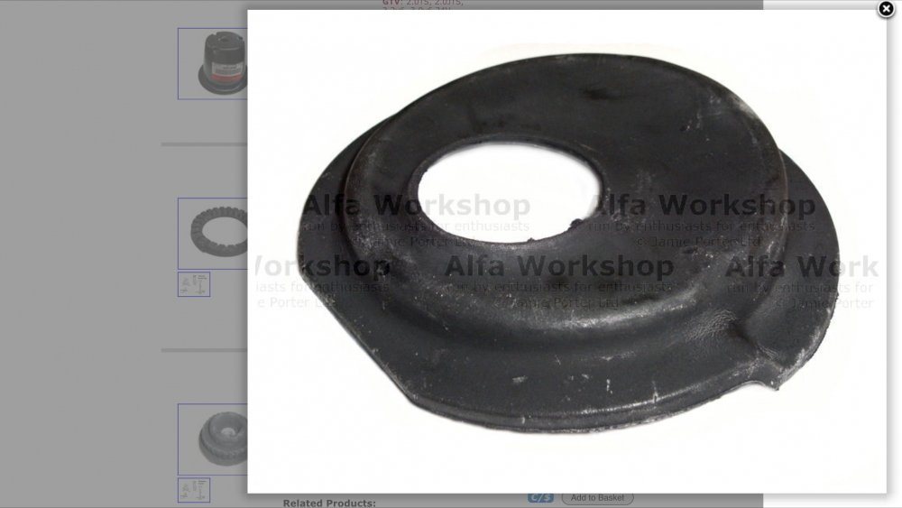

Jai fouillé partout avec un pote qui connaît bien ces autos, il semblerait que déjà, la pièce suivante manque depuis le début :
A ceux eux qui ont déjà changé leurs amortisseurs arriere, pouvez vous me dire quelle est l'épaisseur de cette bague en caoutchouc? C'est peut être le Cm qui me manque pour récupérer un carrossage normal et par la même, une hauteur de caisse arriere normale avec du -30!
merci!
