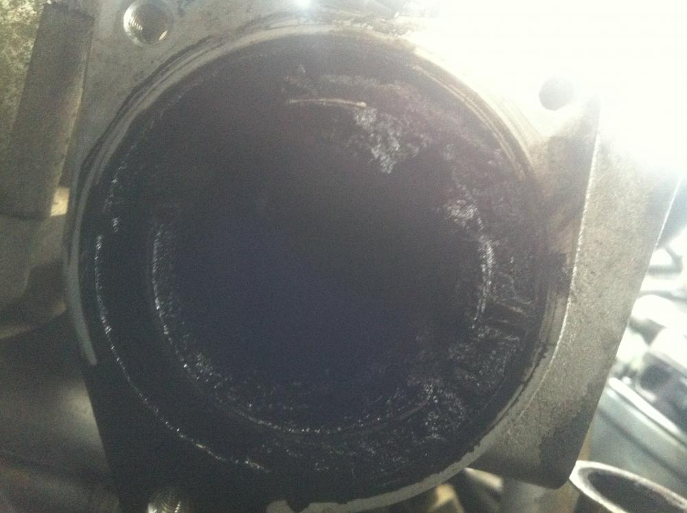

Après quelques recherche, j'apprend que le papillon d'admission peut également coser ce symptome. Et j'ai d'ailleur remarqué "des traces de suie" qui remonte au niveau du collier entre la durite supérieur du turbo et ce papillon d'admission.
Aujourd'hui, j'ai donc démonter le corps papillon sur le collecteur d'admission (a coté de l'EGR).
Il était dans un état... :bouh: !!

J'en ai bien sur profiter pour nettoyer l'EGR (bien que débrancher, sa mange pas de pain). Et j'ai également nettoyer le capteur de surpression.
Sinon, qu'en pensez-vous ? Qu'est ce qui pourrait être la cause de ce malheur ?

Voici quelques photo pour illustré mes propos :
ça c'est l'entrée du collecteur d'admission.
Apparemment, ce genre de dépôt ne surprend plus personne... mais est-ce possible que se soit l'origine de mon problème ?

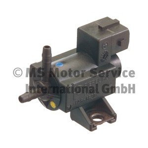

Voilà ou j'en suis dans le démontage :
J'ai bien fait apparaitre en rouge la pièce que j'ai cassé... Elle est vers le milieu/bas du moteur.
La voilà en détail :
J'ai entouré en bleu ce que j'ai cassé... Je pense que pour réparé ça... je peux me gratté...
En violet.. C'est un nouveau mystère !! Quand je met ma douille de 6 j'ai l'impression que c'est trop grand, quand je met ma douille de 5 j'ai l'impression que c'est trop petit...
Se serait du 5.5 ? C'est possible ça ???
Donc si quelqu'un à le nom de ce "truc", histoire que je puisse commencer à en chercher un ...
Si sa peut aider, la durite a coter du cercle bleu, va jusqu'à l’électrovanne de dépression qui est au dessus du radiateur, devant le moteur.
J'espère vous avoir apporté quelques précision supplémentaire...

Un peu de shopping et une nouvelle caisse complète de boite à cliquet plus tard  : C'était bien du 5.5 !
Pour le coup, c'est même venu tout seul avec la bonne douille... ^_^
Et j'ai enfin pu identifier cette pièce : C'est une soupape du système d'aspiration de l'air secondaire du fabriquant PIERBURG référence 7.28286.00.
Bon quand je vois le prix de la pièce sur le net... Je vais essayer de faire le tour des casse-auto du coin, voir si ya pas un JTD qui traîne quelques part =)
Du coup je vais chercher ça, remonter tout ça, et je vous dirait si j'ai toujours cette perte de puissance :closedeyes:

Cette vanne est la N75...  ils comprendrons mieux en casse...;)

Voila les nouvelles :
- Nettoyage de l'EGR : OK
- Nettoyage du papillon d'admission : OK
- Remplacement d'une durite sur le circuit d'air secondaire : OK
- Contrôle de la GV : OK
- Remplacement de la N75 que j'avais cassé : OK
- Remontage de tout ça... : OK !
Et voilà, la voiture se comporte comme un charme, et j'ai retrouvé tout mes chevaux à bas régime :clapclap::clapclap:
... Voilà un beau soulagement :wub:

Bonsoir,
excuse mais la N75 est sur la boite à air et ta photo avec les cercles violet et bleu est derrière le moteur sous le filtre à gasoil. Tu as changé quelle électrovanne des 2, si tu te souviens ?
Merci
