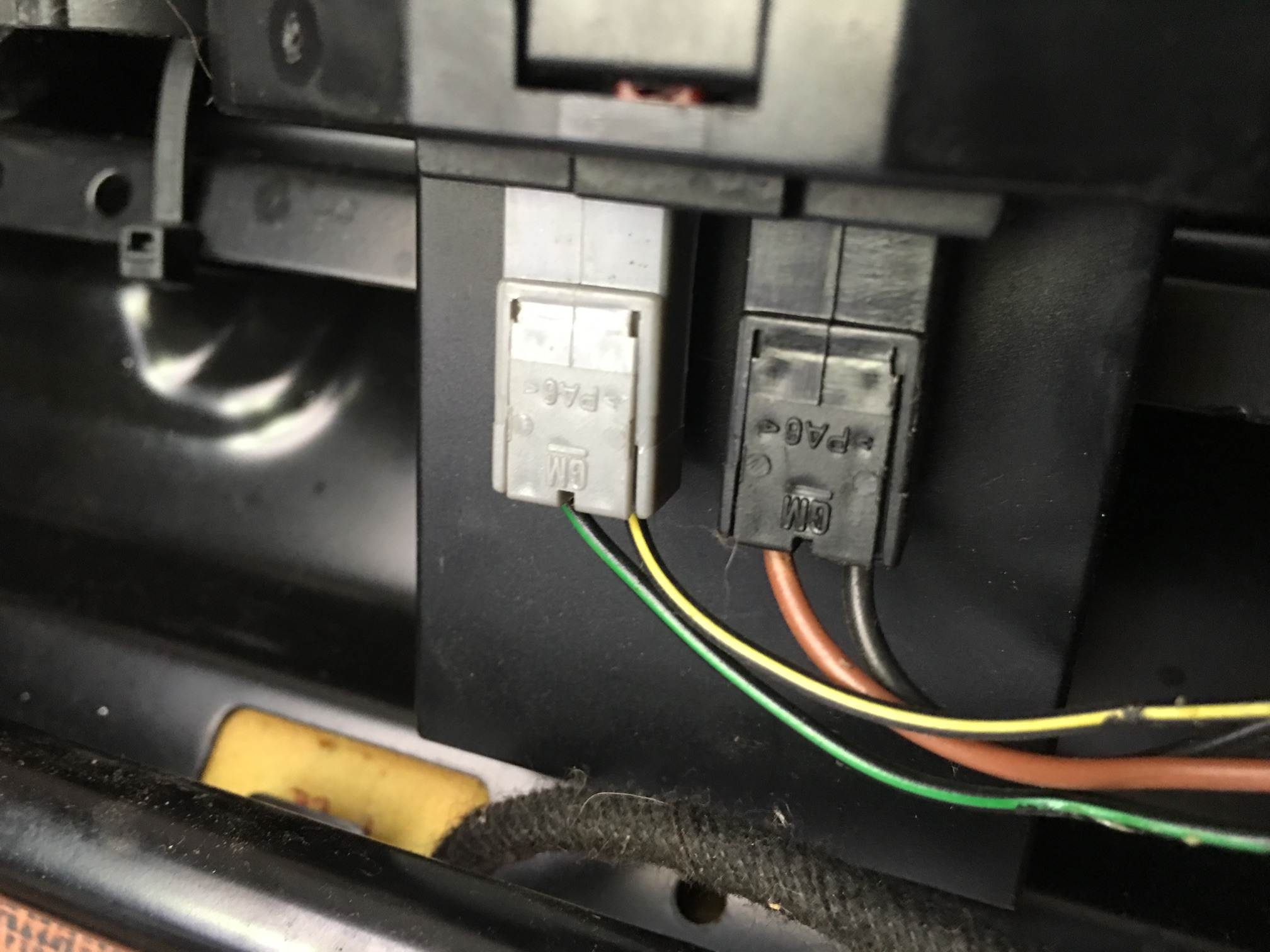

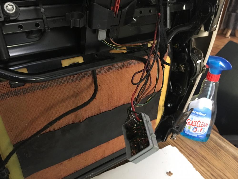

En deux mots, je cherche un schema de câblage pour les réutiliser. J'ai repéré 4 connexions, deux doubles connecteurs,
- un pour la puissance : là, je suppose qu il doit y avoir un +12 et une masse (après contact et relais)
- un pour la commande: misère, suffit il de shunter les fils pour que ça marche ?
ya aussi un boitier gris avec de l électronique dedans ou tout est connecté.

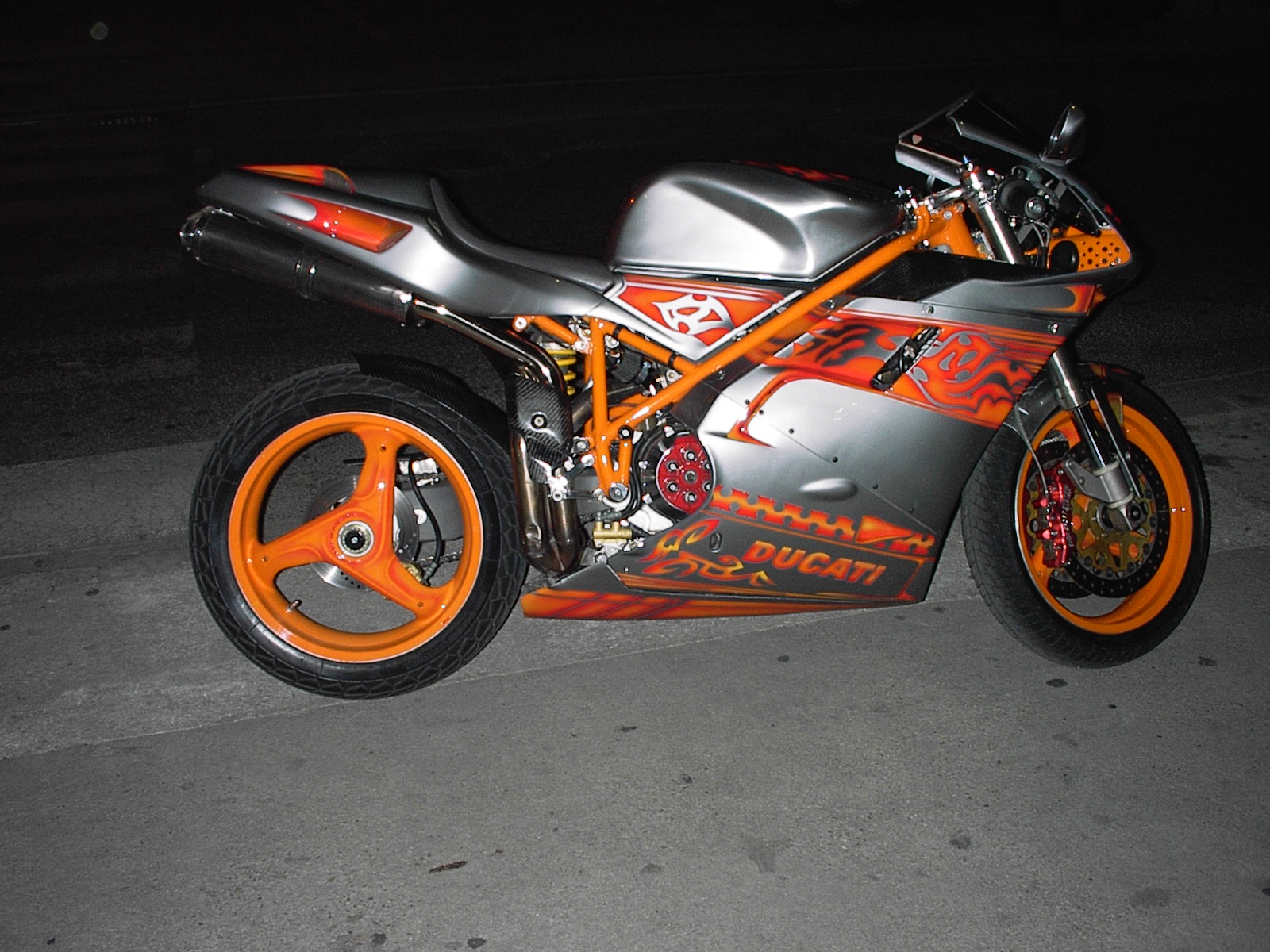

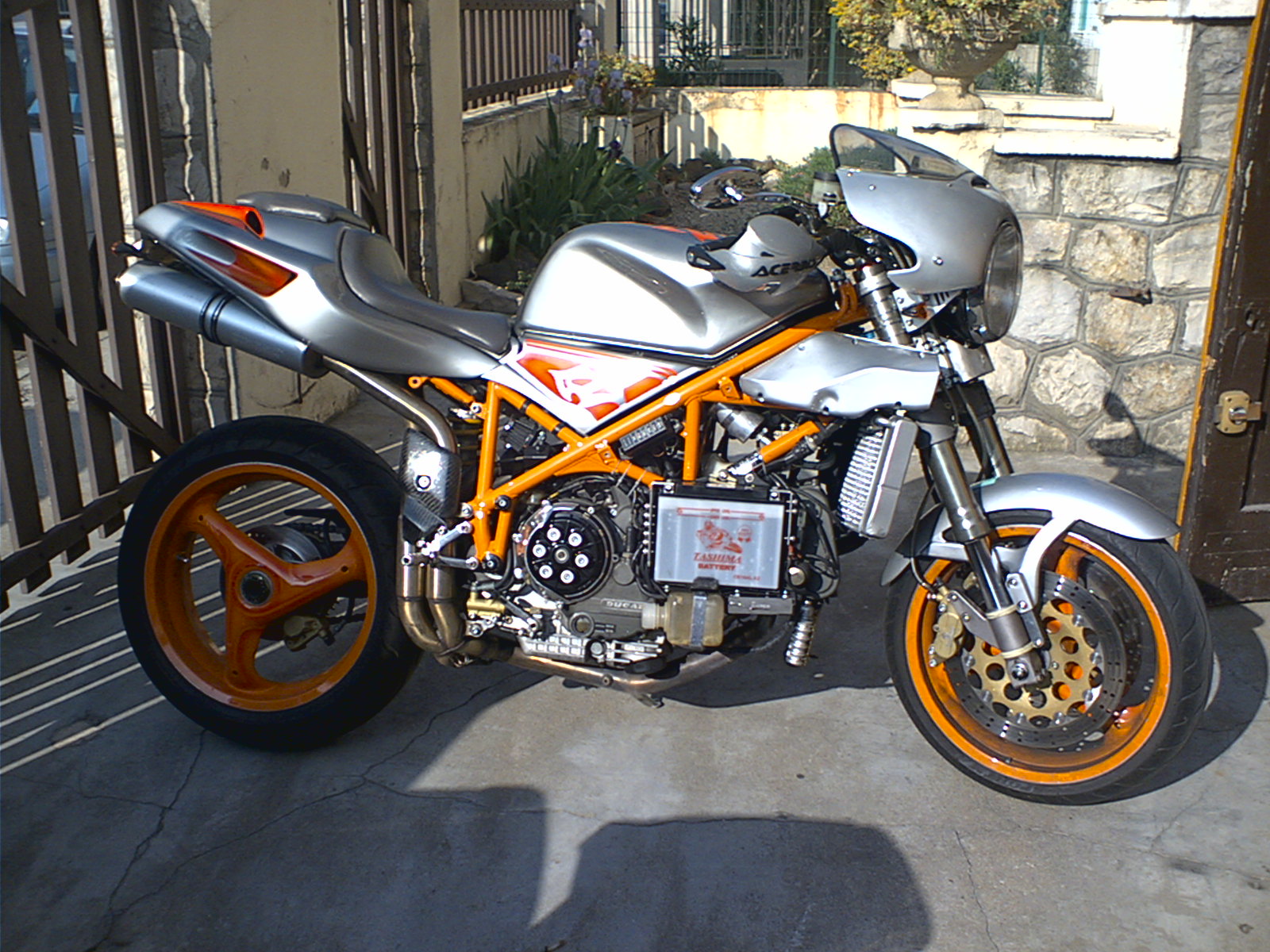

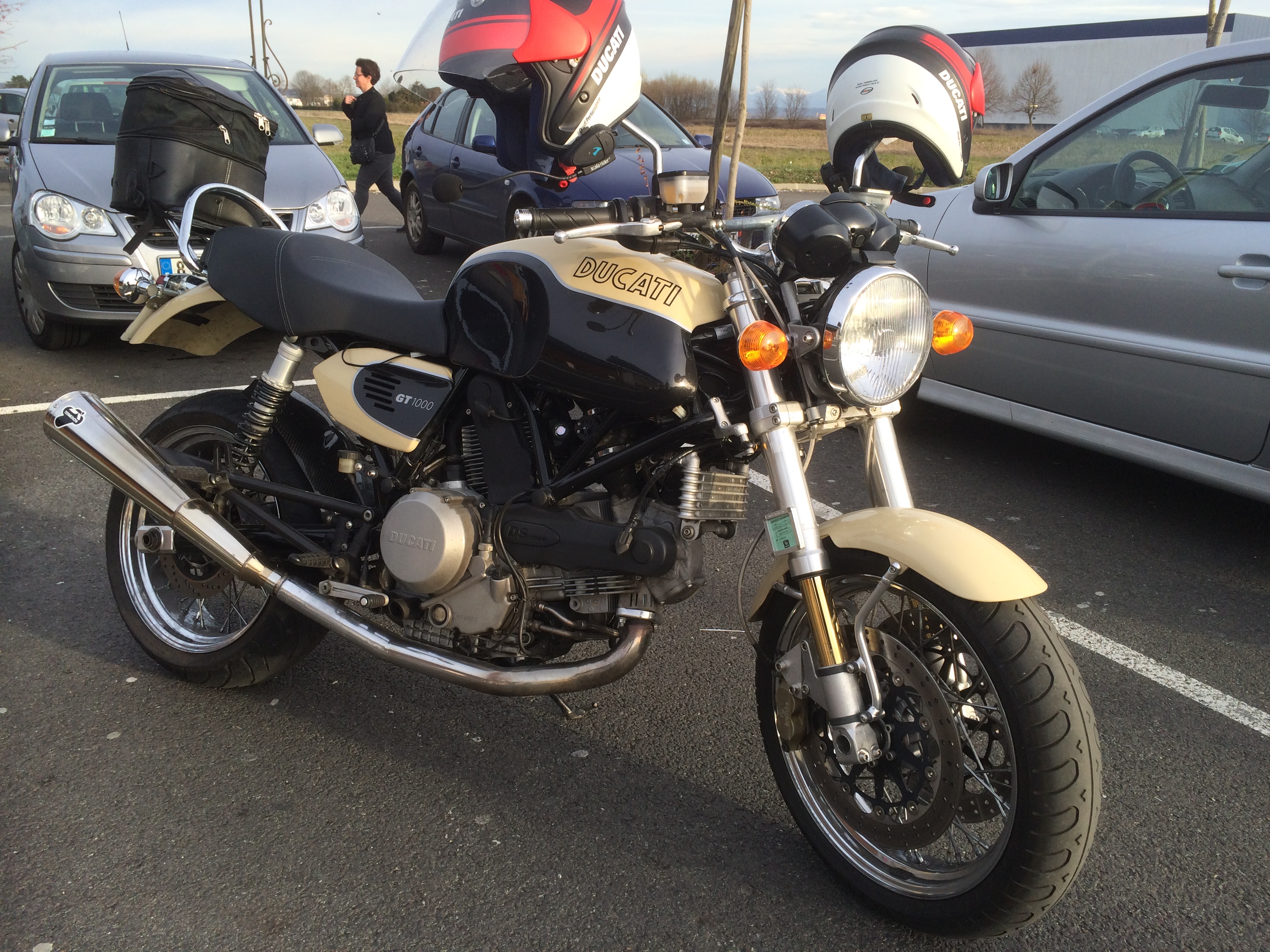

pour la GTV 916 .... c est la moto grise et orange ... ;);)
Lien vers le commentaire
Un monstre pour son époque cette 916! Qui sans son carénage ressemble un peu à un mostro avec son cadre tubulaire typique de Ducati.
Pour ta question, peut-être qu'avec une/des photo(s) de ton siège, certains pourront te dire de quelle Alfa il provient et du coup trouver la façon de le brancher.

Voilà pour les photos en détail de ce que j ai sous les sieges
J'aurai tendance à me dire:
- connecteur noir:
       - fil noir --> masse
       - fil marron --> +12 après contact (avec relais et fusible 15A)
- connecteur gris : inter qui shunte les deux fils

Allez, petit test : j'ai mis du 12v entre le noir et le brun (avec un chargeur de batterie, limité à 7A)
CA CHAUFFE !!!!
Grace à vous, mon épouse va être contente ....
par contre, que les deux autres fils soient connectés ou pas, ça change rien, ça chauffe quand même et le petit boitier gris chauffe aussi
Modifié par lrtf
