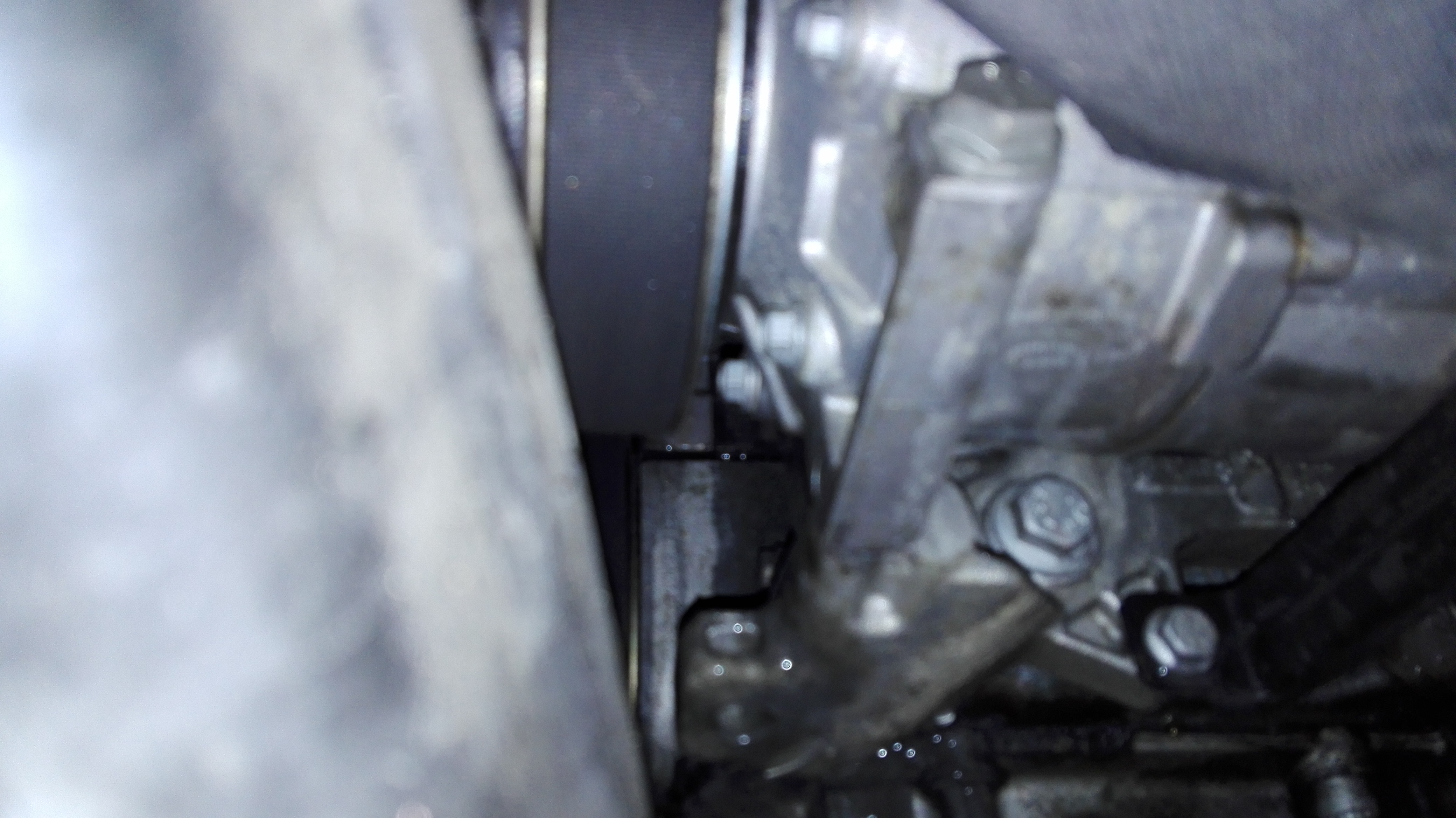

ptitemousse Posté(e) le 23 Avril 2016 Auteur Signaler Posté(e) le 23 Avril 2016 Photo prise sous la voiture, je vois que ça coule fort par la. Comme j'arrive pas y voir plus clair, je vais l´emmené chez alfa la semaine prochaine. Je vous tiens au jus
Alfiste042 Posté(e) le 23 Avril 2016 Signaler Posté(e) le 23 Avril 2016 A mon avis pompe a eau HS, en espérant que ta distribution n'est pas cassé ou décalé.
siocnarf Posté(e) le 24 Avril 2016 Signaler Posté(e) le 24 Avril 2016 Oui la c'est presque une évidence la pompe a eau HS. Ramène la dans le garage qui t'as fait la distri, ils devraient tout prendre en charge.
Alfiste042 Posté(e) le 24 Avril 2016 Signaler Posté(e) le 24 Avril 2016 Ce qui est inquiétant c'est qu'elle ne démarre plus et que ça tourne dans le vide ce qui fais vraiment pensé a une courroie de distribution cassé, la pompe a eau avait été changé en même temps que la distribution? Elle apparait sur la facture?
