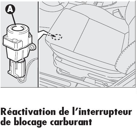

Antinomique-159 Posté(e) le 28 Mai 2016 Signaler Posté(e) le 28 Mai 2016 Salut Regarde le manuel il y a une façon de brancher les pinces des câbles Essaie avec la 2ém clé Regarde si la sécurité près du siège conducteur est enclenchée. Regarde tous les fusibles placés à côté de la batterie.
Pascal159 Posté(e) le 28 Mai 2016 Auteur Signaler Posté(e) le 28 Mai 2016 Je ne savais même pas qu'il y avait une sécurité près du siège ! On la trouve facilement ?
Antinomique-159 Posté(e) le 28 Mai 2016 Signaler Posté(e) le 28 Mai 2016 C'est devant la glissière du siège
Pascal159 Posté(e) le 28 Mai 2016 Auteur Signaler Posté(e) le 28 Mai 2016 La 2ème clé donne le même résultat et les fusibles semblent bons. Par contre, même avec le dessin et mes lunettes je n'ai pas trouvé l'interrupteur !
