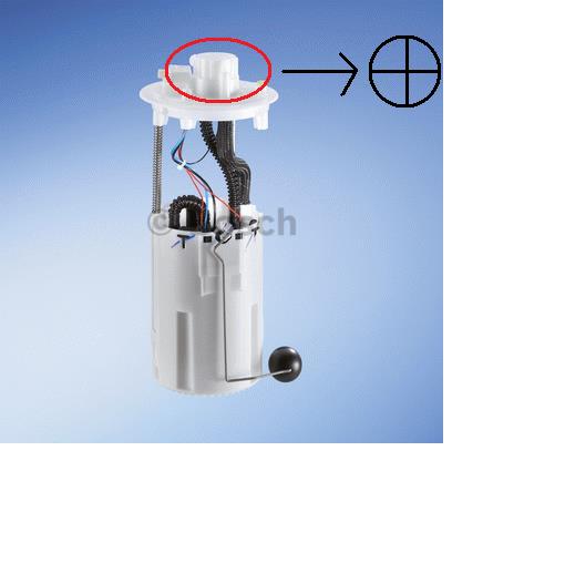

johanna1902 Posté(e) le 6 Juin 2016 Auteur Signaler Share Posté(e) le 6 Juin 2016 Merci de ta reponse la pompe a eau et la distri il les a changes avec mon homme et pour la pompe a eau on a vu la fissure. Je sais pas si tu visualise la pompe a essence sur le dessus tu as un rond separe en 4 quart comme des ailettes en plastique et la il y a un qurta qui se rempli d'essence. Pour le reste je vais regarder tout ca attentivement merci :) Lien vers le commentaire Partager sur d’autres sites More sharing options...

johanna1902 Posté(e) le 15 Juin 2016 Auteur Signaler Share Posté(e) le 15 Juin 2016 En fait voila dessous c'est la pompe qui était montée en noir c'est la vue du dessus de ce qui est entouré en rouge un des quarts se remplissait d'essence mais on à pas pu trouver d'où elle venait exactement... Pour les jeux de mots faut pas s'inquiéter je suis quelqu'un d'ouvert pour beaucoup de chose...heu beaucoup ne signifie pas non plus ouverte à tout hein lol Et puis si on ne peut as rire alors... Lien vers le commentaire Partager sur d’autres sites More sharing options...
fzalfa Posté(e) le 15 Juin 2016 Signaler Share Posté(e) le 15 Juin 2016 (modifié) sur ces moteur, les vapeurs d'huile et de carburants sont recyclé dans un reservoir , le canister, et sont re aspiré par le moteur au moment opportun selon la strategie du calculateur, et l'ouverture de cette electrovanne permet d'aspirer ces residus dans des proportions calculé. Or comme dans la pluspart des cas, un debit controlé se fait avec une electrovanne à fonctionnement cyclique, on alterne ouverture et fermeture selon un ratio ouvert / fermé (rapport cyclique) pour faire varier le "debit", d'ou les clic clic.... est ce clair ? Laurent Modifié le 15 Juin 2016 par fzalfa Lien vers le commentaire Partager sur d’autres sites More sharing options...
