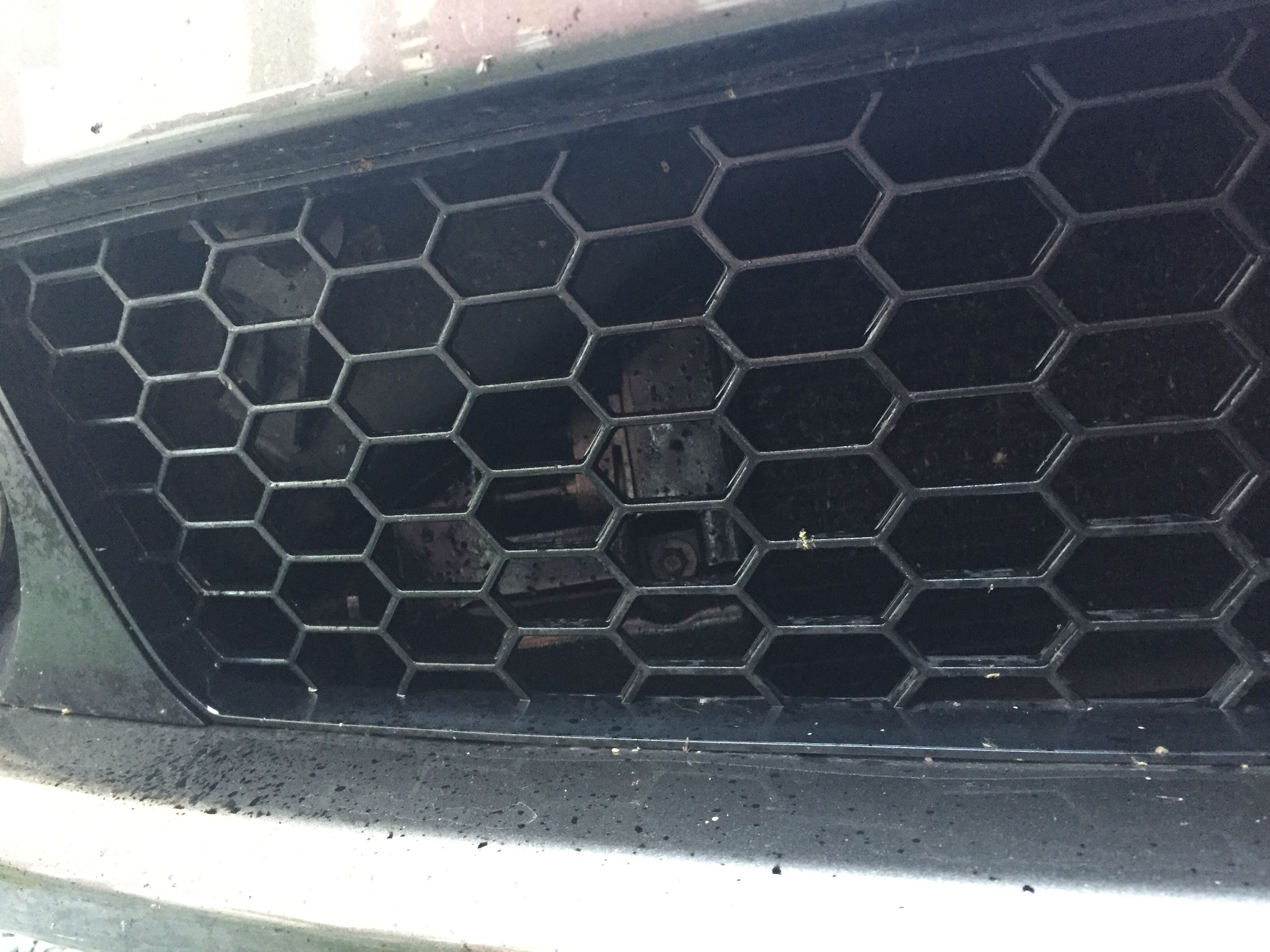

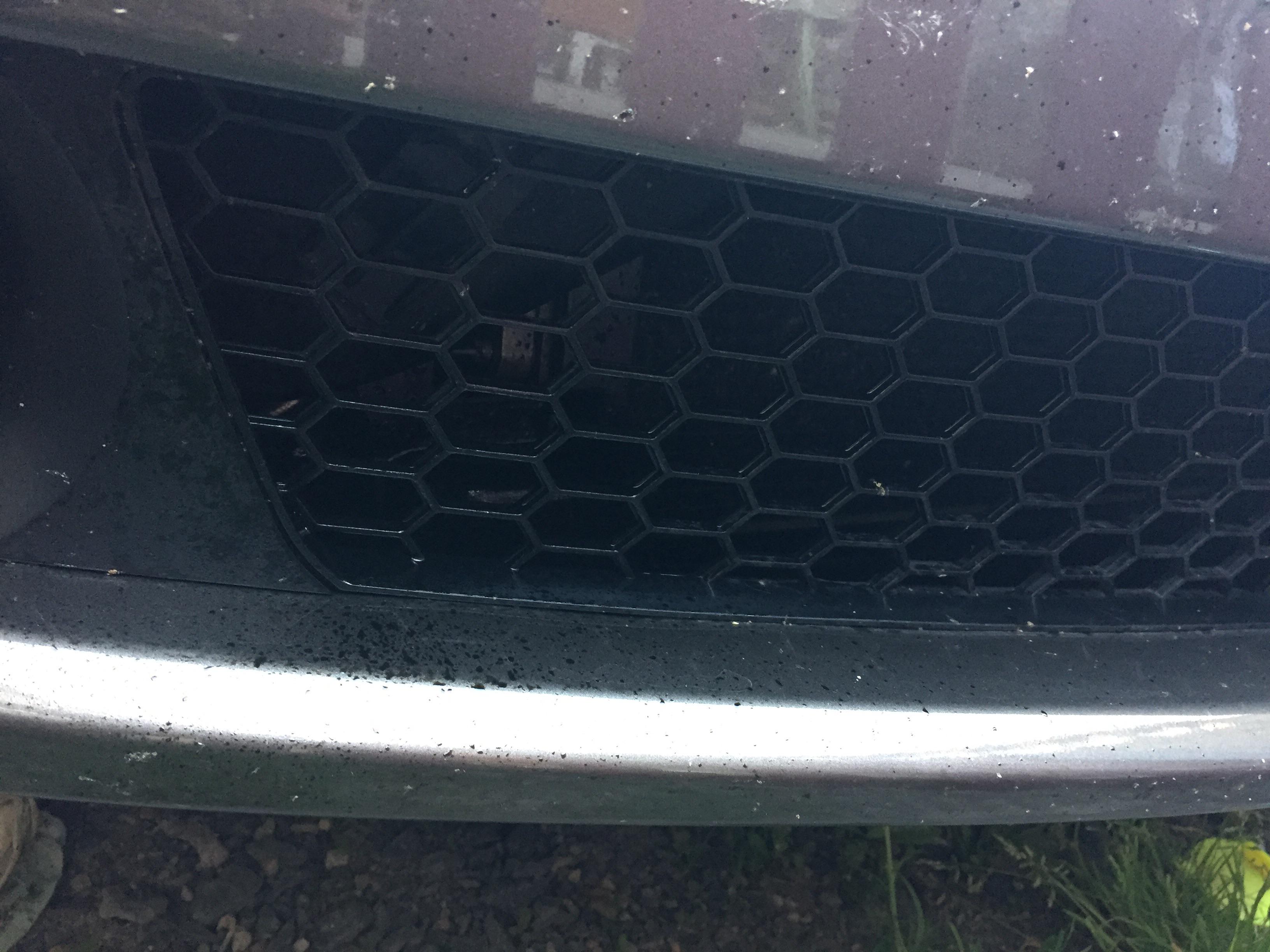

Damigi Posté(e) le 7 Juillet 2016 Signaler Share Posté(e) le 7 Juillet 2016 (modifié) 12 voici mon problème donc je roulais tranquillement en rentrant chez moi d'un seul coup j'ai entendu une sorte de petite détonation quelque chose comme si je percuté un chat ou un chien je l'ai ressenti dans le volant j'ai regardé dans le rétro et il y avait effectivement une grosse fumée noire ma jauge de turbo ne réagissait plus puisqu'effectivement je n'avais plus de patates suite à ça quand je suis rentré chez moi j'ai regardé À l'avant sur mon pare choc comme vous pouvez le voir sur les les photos il y a plein de trois D'huile on dirait qu'il a une sorte de boitas air qui est passé devant le radiateur quand j'accélère ça fume noir comme jamais mais je n'ai plus d'accélération quelqu'un pourrait-il me dire d'où viendrait la panne sans oublier que quand j'accélère on entend distinctement le turbo qui tourne Modifié le 7 Juillet 2016 par Damigi Lien vers le commentaire Partager sur d’autres sites More sharing options...
156 pack sport Posté(e) le 7 Juillet 2016 Signaler Share Posté(e) le 7 Juillet 2016 Çà pourrait être l’échangeur du turbo qui s'est desserti,faudrait démonter le parechocs avant pour y voir plus clair. Lien vers le commentaire Partager sur d’autres sites More sharing options...
glaude Posté(e) le 8 Juillet 2016 Signaler Share Posté(e) le 8 Juillet 2016 Bonjour Je pense à la durite d'entrée ou de sortie de l'échangeur qui s'est déboîtée ou qui est percée. Cela explique les traces d'huile et le manque de puissance. Bonne journée Lien vers le commentaire Partager sur d’autres sites More sharing options...
