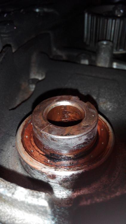

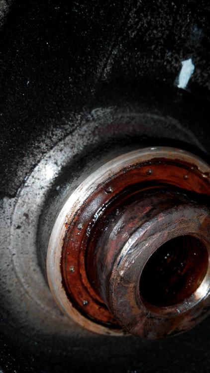

minidennis1 Posté(e) le 27 Juillet 2016 Signaler Share Posté(e) le 27 Juillet 2016 Bonsoir, je viens vers vous car je suis avec un problemme avec ma belle...... au faite, quand j'ai achette mon alfa le propietaire m'a donne plein des factures, et il y a une de la distri a 195.000km , dans la quelle le pignon du vilebrequin a ete change avec la vise, plusieurs culbuteurs et d'autres bricoles suite a un decalage de la distri....... 1300€! Bref! aujourdui, apres 20.000km ( 10.000 avec moi au volant) j'ai constate que la pulie damper dance, avec un tac tac tac qui existe depuis mon achat ( j'atendait la poulie a changer...) et au moment de remplacer ma poulie je me suis retrouve avec une poulie nickel, et un boulon du vilebrequin qui tourne excentrique..... j'ai racheter un pignon, boulon, vague de centrage.... tout pour le refaire a neuf...... mon copain mecano, celui qui va demonter la distri me donne un mauvaise diagnostique, il me dit que çe comme les 1.9 tdi, le pignon qui se boufe et qui deforme la tete du vilo.... donc avec une casse inminente. je suis un cas issole? autres idees? des photos de la tete du vilo pour voir comme il est visuellement? je suis tres en collere avec l'ancien propio et le garage alfa qui a fait la reparation, car si le vilo est touche, ça devait etre signale! merci de me donner vos avis. Lien vers le commentaire Partager sur d’autres sites More sharing options...
Alfiste042 Posté(e) le 28 Juillet 2016 Signaler Share Posté(e) le 28 Juillet 2016 Pour moi le vilebrequin est tordu sur ce palier et le claquement vraiment mal sain. Lien vers le commentaire Partager sur d’autres sites More sharing options...
minidennis1 Posté(e) le 28 Juillet 2016 Auteur Signaler Share Posté(e) le 28 Juillet 2016 donc pour toi, pas de solution? Lien vers le commentaire Partager sur d’autres sites More sharing options...

minidennis1 Posté(e) le 29 Juillet 2016 Auteur Signaler Share Posté(e) le 29 Juillet 2016 il y a 21 minutes, Alfiste042 a dit : De toutes façons au bout d'un an, tu peux rien faire contre l'ancien propriétaire. Tiens nous au courant quand tu monte la nouvelle poulie, mais franchement je suis pas optimiste. salut! bon, je suis passer chez mon copain le mecano, et il reste optimiste, car lui il a pense un outil pour reparer les vilos endomagees des tdi ( maladie des ancienes tdi) et avec un tres haut niveau de reusite. il arrive a rectifier le vilo sans demonter, et avec ça il arrive a suprimer le va e vien de la poulie. jai laisse les pieces pour que un fraiseur faise l'outil adapte a mon vilo et dans 1 semaine on demonte tout et on le repare...... a suivre..... Lien vers le commentaire Partager sur d’autres sites More sharing options...

minidennis1 Posté(e) le 5 Août 2016 Auteur Signaler Share Posté(e) le 5 Août 2016 j'ai telephone chez alfa de mont marsan, le garage qui a fait la reparation de mon alfa a 195.000km... details de la facture: -donc je lui demande gentilment, pouruquoi la voiture etait en pane.... - courroie decalle -pourquoi le pignon a ete remplacee? -pas de reponse. demande ou j'ai amene la voiture a diagnostiquer et quel mouvement fait la poulie damper... -chez fiat en espagne, et poulie vu depuis le capot qui dance -baaaah ça va etre une calle du vilbrequin qui provoque un mouvement axiale! -ok, mai pourquoi je vois le pignon tourner correctement, et le boulon excentriquement ( voir video) et un clac clac? -regarder la poulie d'alternateur au cas ou pour le bruit et verifier le mouvement axiale...... -merci de votre temps, je vous tiens au courent. donc la semaine prochaine on demonte et on va voir le mouvement axiale! il m'a repondu que la clavete du pignon et du vilbrequin une fois fixer avec le boulon, çe imposible que ça pete! d'autres comentaires? vous etes de grand aide pour moi! Lien vers le commentaire Partager sur d’autres sites More sharing options...
Alfiste042 Posté(e) le 6 Août 2016 Signaler Share Posté(e) le 6 Août 2016 Il faut que tu démonte le pignon de vilebrequin pour qu'on puisse t'aider. Lien vers le commentaire Partager sur d’autres sites More sharing options...
minidennis1 Posté(e) le 6 Août 2016 Auteur Signaler Share Posté(e) le 6 Août 2016 ah! le demontage du pignon est prevu hahahahahahhahah. une fois demonter, çe mon mecano qui va voir.... mais je vous tiens au courent! Lien vers le commentaire Partager sur d’autres sites More sharing options...

minidennis1 Posté(e) le 19 Septembre 2016 Auteur Signaler Share Posté(e) le 19 Septembre 2016 de news!!!! pas de trucs casees sur la culasse! par contre....... Lien vers le commentaire Partager sur d’autres sites More sharing options...

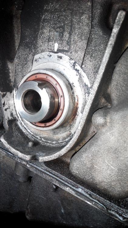

minidennis1 Posté(e) le 19 Septembre 2016 Auteur Signaler Share Posté(e) le 19 Septembre 2016 voici apres un tour de magicien de mon copain le mecano..... il est pas au top, ça continue a dancer une fois tout monte, mais ça me sauve.... distri bien caler toute neuve avec pompe a eau et tout..... donc je reparts avec des bonnes pieces.... poulie d'amper, pignon, vise, centreur, galets de la courroie accesoires..... bref, tout sauf les poulies de la pompe haute et l'alternateur. 7 heures pour tout faire, donc 3 heures pour rectifier a la main le vilo avec un outil fait maison. Lien vers le commentaire Partager sur d’autres sites More sharing options...
