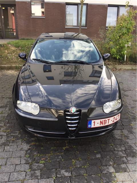

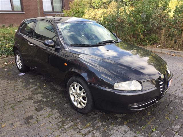

Voici la petite dernière, une 147 de 04/2004, 1.6ts 88kw, 102.000 kms, relativement propre.
a son achats :
Châssis sain pas de rouille, pas de bruit niveau moteur, très silencieux même  part rapport a une 145 .
Courroie de distribution et embrayage fait a 97.000 kms , ensuite le véhicule est resté immobilisé dans un box 8 mois.
Apres essai, un problème au  niveau des freins avant ce fesait bien sentir( pédale qui ce met en mode abs) ainsi que des claquements au train avant et 4 pneus a changer., rien de compliqué en soit.
payée 1200 E remorquage inclus.
Je décide de la faire passé dans la semaine au ct avec des plaques garage, après avoir fait un réglage phare,petit entretient, changer les pneus et les fluides.
Refusée ( je m'en doutais) train avant: triangle inférieur, freins arrière : différence de + de 30 % entre la roue droite et gauche.
l'avant pas de soucis  :quoi:.
Apres avis d'un mécano alfa, faut changer tous les triangles et biellettes av et les étriers arrière dont un est bloquer.
bon ok , merci.
a suivre
