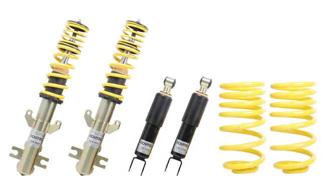

En trainant sur Alfisti shop, je suis tombé sur un kit Novitec qui me paraît intéressant en terme de prix, c'est le Stradale à 600€ http://shop.alfisti.net/Tuning-Styling/Alfa-GTV-Spider/Suspensions/Novitec-Coilover-Suspension-Kit-Stradale::6791{2}36.html
avec les bumpers pour ressort courts
Ne cherchant pas forcément à rabaisser la voiture, que je trouve déjà assez basse pour une utilisation route pour du daily ou presque, je ne trouve rien de bien aussi compétitif en terme de qualité/prix.
Vous en pensez quoi, avez vous un autre produit à conseiller ?

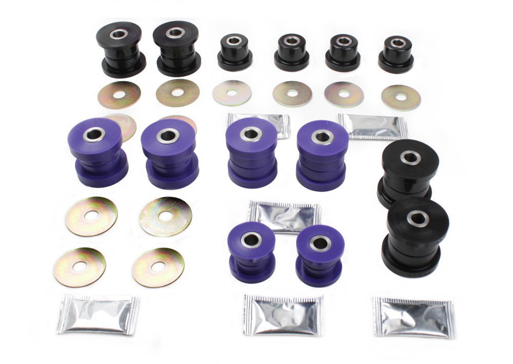

Je comptais complèter durant le montage par un remplacement complet des silentblocs à l'arrière en Powerflex, avec :
- ce set http://shop.alfisti.net/Tuning-Styling/Alfa-GTV-Spider/Suspensions/PU-Suspension-Bushes-Set-Rear-Axle::1416.html
- celui pour la barre antiroulis arrière http://shop.alfisti.net/Tuning-Styling/Alfa-GTV-Spider/Suspensions/PU-Bushes-Set-For-Anti-Roll-Bar-Rear-Axle::7978.html
Et remplacer les biellettes de la barre antiroulis http://shop.alfisti.net/Tuning-Styling/Alfa-GTV-Spider/Suspensions/Stabiliser-Link-Set-For-Rear-Anti-Roll-Bar::6795.html

Perso jai tout changé par de l'original , mais dans le futur à voir pour des sb en polyuréthane . Mais apparement on y perd pas mal en confort!
Partager ce message
Lien à poster
J'ai toujours tout changé par de l'origine à l'arrière car d'une part il n'y a souvent que le coté droit à changer et d'autre part comme je l'ai dit dans un autre post avec les powerflex on perd le coté directionnel du train arrière du fait que d'origine certains SB ont des rotules alors que les powerflex non et on se retrouve avec une voiture qui peut partir de l'arrière. Après si c'est pour faire de la piste c'est autre chose.

Donc au lieu de dépenser plus de 1000 EUR de pièces qui ne serait qu'une solution un peu trop radicale avec rabaissement, travaux long et couteux, trop ferme pour l'utilisation quasi quotidienne de Mme, je vais déjà tenter de changer les silentblocs intérieur du balancier inférieur arrière, ils existent détaillé en Powerflex violet (plus tendre que les PU noirs, mais plus dur que les silentblocs d'origine donc aussi un gage de tenue dans le temps) la référence est le PFR1-712, ça se trouve dans les 23 € pièce, ils sont représentés par le numéro 5 dans le diagramme du premier poste, avec en prime un prix moins cher que juste un balancier pour la partie arrière droite, et la même dureté des deux côtés, j'imagine que la barre anti roulis devrait donc mieux faire son boulot et régler la sensation d'arrière un peu flottant.
