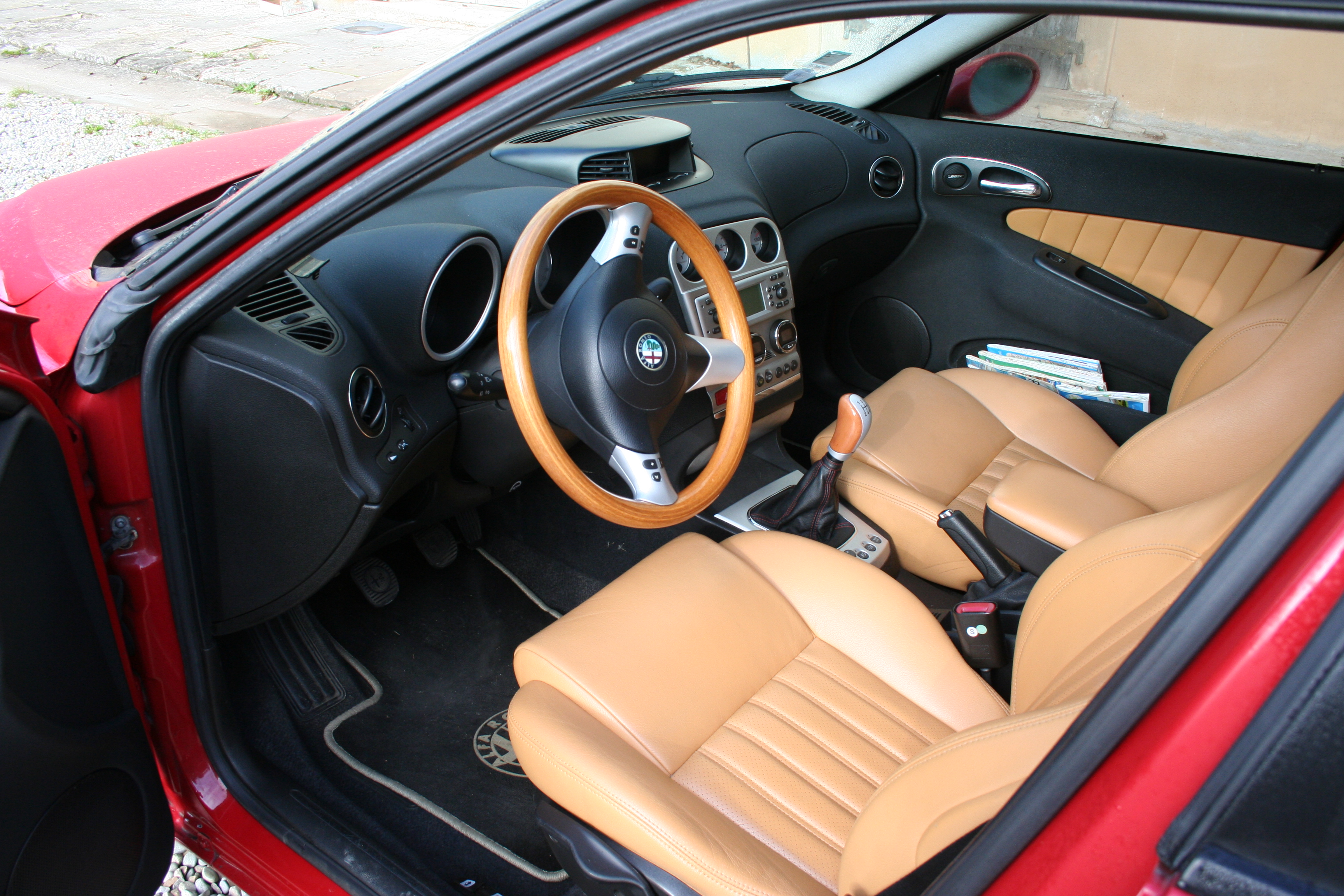

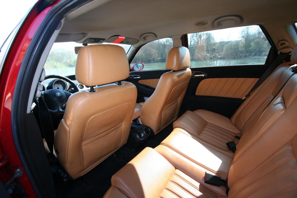

Administrateur Commandatore Posté(e) le 31 Janvier 2017 Administrateur Signaler Posté(e) le 31 Janvier 2017 le même intérieur que mon ex...
ozkan156 Posté(e) le 31 Janvier 2017 Auteur Signaler Posté(e) le 31 Janvier 2017 C'est d'ailleurs l'intérieur qui m'a fait décidé

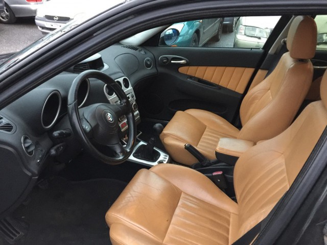

Administrateur Commandatore Posté(e) le 31 Janvier 2017 Administrateur Signaler Posté(e) le 31 Janvier 2017 Le siège conducteur va avoir besoin de soins en tout cas!
ozkan156 Posté(e) le 31 Janvier 2017 Auteur Signaler Posté(e) le 31 Janvier 2017 oui un petit traitement
Administrateur Commandatore Posté(e) le 31 Janvier 2017 Administrateur Signaler Posté(e) le 31 Janvier 2017 Un bon gros je pense car déjà d'ici on voit des marques de crasse et de fissures. Voilà ton objectif : Un siège lisse et impeccable! lol Tu verras, ce cuir est sublime et épais.
ozkan156 Posté(e) le 31 Janvier 2017 Auteur Signaler Posté(e) le 31 Janvier 2017 (modifié) Il est super , mais comment tu as fais pour qu'il soit sublime ? Modifié le 31 Janvier 2017 par Commandatore Majuscules
Administrateur Commandatore Posté(e) le 31 Janvier 2017 Administrateur Signaler Posté(e) le 31 Janvier 2017 Nettoyé une à deux fois par an intégralement au Colourlock et régulièrement avec une éponge toute bête et du savon de Marseille liquide à chaque retour de vacances. Un minimum de vigilance avec les jeans, les clés dans la poche... Quant à l'arrière, il était encore plus clean que l'avant car protégé par les 2 sièges auto et des plaids dessous pour ne pas le marquer.

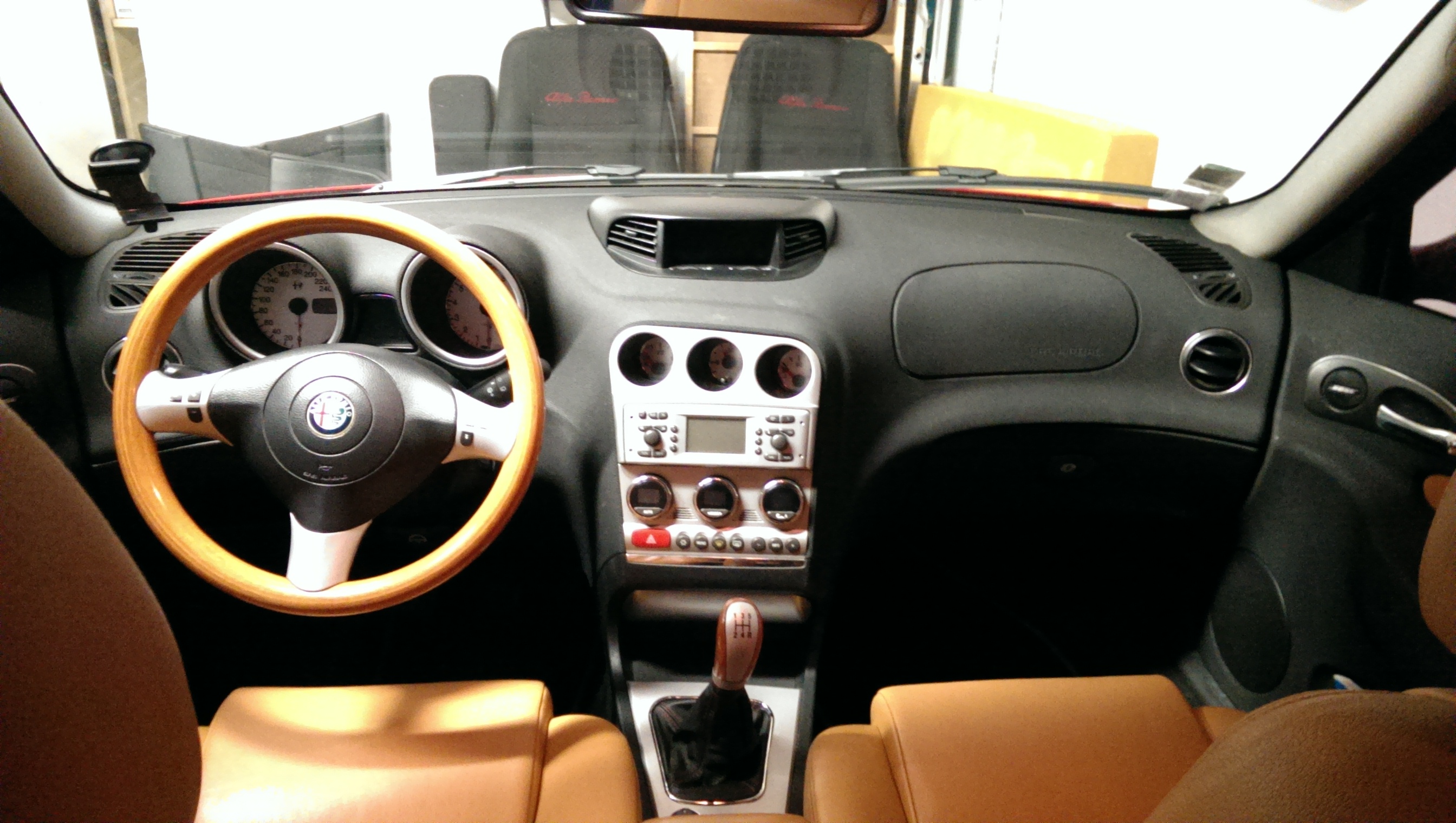

EtienneSoissons Posté(e) le 4 Février 2017 Signaler Posté(e) le 4 Février 2017 Superbe cet intérieur ! Et ce volant, à tomber par terre ! J'adore
Administrateur Commandatore Posté(e) le 4 Février 2017 Administrateur Signaler Posté(e) le 4 Février 2017 Le mien? Mon ex, devrais je dire...
