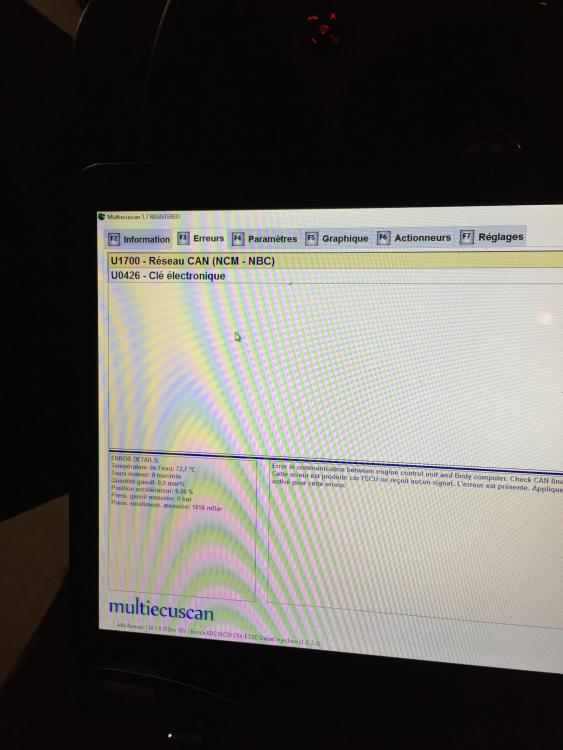

Rebonjour, apres une longue attente pour recevoir l'elm327, j'ai fais un réalignement proxy, le probleme de clef est regler mais pas le problème de compteurs de vitesse, compte tours, essence et temperature de l'eau, pourtant avec multiecu j'ai pu tester toutes les aiguilles compteurs et elles marches toutes ... pour les erreurs IMG_3385.thumb.JPG.a0644e860d8861b79bbaab56f9d691dd.JPG

Salut,
L'erreur u1700 est du à une erreur de communication entre l'écu et le body ,
Vérifie la ou tu as eu le cour circuit que t'es fils non pas brûler ou autre et tous les fusibles int/ext
L'autre vu qu'il n'y à pas de communication il croit que ce n'est pas la bonne clé
Efface les et essaie de démarré voir si les même erreur revienne
Et vérifie les prises sur l'écu et le body
