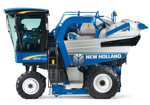

Sur voitures non, mais quinze ans sur ce genre d'engin :
Et comme sur les bagnoles, pour trouver la panne tu commences à un bout et tu finis à l'autre en éliminant au passage tout ce qui n'est pas en cause.
Que les charbons aient rendu à 50 000 km n'aurait rien d'exceptionnel, sur ma Stilo ils étaient nazes à 70 000 km. Si ça se trouve sur Brera c'est la même camelote.
