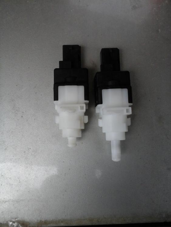

JaiSi Posté(e) June 30, 2017 Signaler Share Posté(e) June 30, 2017 (modifié) Si c'est le même que celui de l'embrayage...Intervertis le et regardes si tes feux stop fonctionnent! Un coup de WD40 dans dans la connectique et dans le piston. Au pire ça doit pas couter bien cher! Sont-ce les mêmes que sur la photo que je te t'ai envoyée? Modifié June 30, 2017 par JaiSi Lien à poster Partager sur d’autres sites
Tomcat Posté(e) July 4, 2017 Auteur Signaler Share Posté(e) July 4, 2017 le capteur est different de celui sur la photo. Il faut juste que je le démonte pour le passer au testeur. Et c'est pas facile d'accès. Lien à poster Partager sur d’autres sites
