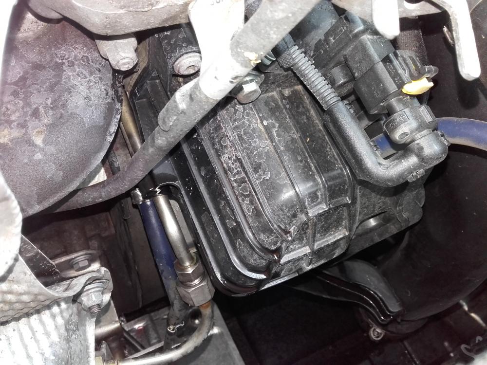

Bonjour à tous,
La Giulietta de madame fuit !
Quelques recherches sur le net et il semblerait qu'il s'agisse d'un problème récurent.

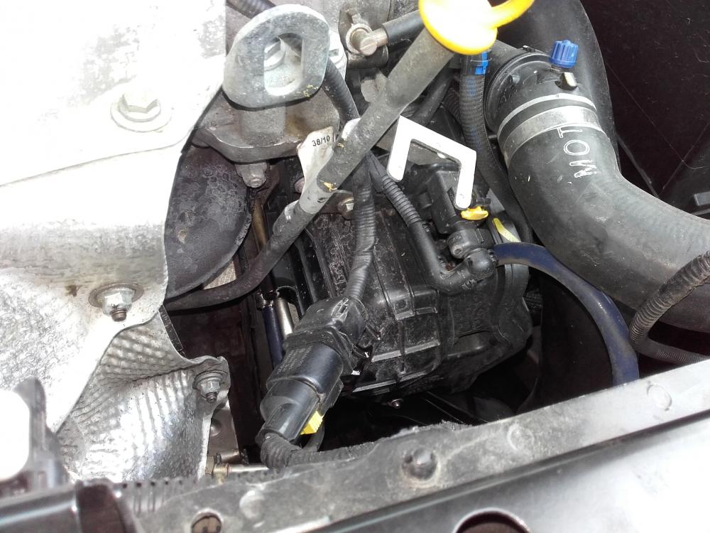

Je pense qu'il s'agit du boitier plastique noir en photo qui serait fissuré... Il se situe à droite du moteur sous l'admission d'air.
Il fuit en dessous plutôt du côté gauche.
Pouvez-vous me dire si ce que je vais faire est bon (et surtout si je pars dans la bonne direction) :
-debrancher la batterie
-vidanger LDR (comme ça : http://www.forum-mito-giulietta.com/t1899-vidange-purge-du-circuit-de-refroidissement)
-déposer l'admission d'air pour accéder à la vis en bas à droite du plastique noir
-déconnecter le tuyau bleu sur le dessus => en tirant dessus ? => à quoi sert il ? Je ne sais pas
-désolidariser la connexion électrique sur le dessus
-déposer le boitier noir qui tient avec 4 vis.
-reposer un neuf
-remonter le tout en opération inverse
-remplir LDR et purger l'air
Questions :
-quel est le nom de ce boîtier si je dois demander chez Alfa (ou Opel qui utilise les mêmes moteurs) ? à quoi sert-il ? Se trouve t'il à la pièce ? Il y a quoi dans ce boitier ?
-il se peut que ça ne soit pas ce boitier qui fuit ?
-est-ce que ce boitier fait partie de la vanne EGR ? si oui, et sachant que la voiture a 100 000km, il vaut mieux que je change la vanne complète (la voiture broute lorsqu'on maintient une vitesse à 50 en 3ème). Mais je n'ai pas trouvé de tuto... Je sèche un peu...
N'hésitez pas ! merci d'avance !
Alain.

Réparation faite :
Boîtier en plastique + joints = 118€ chez Alfa.
Le démontage et remontage pas trop difficile. Il faut démonter tout ce qui entoure le boîtier.
Il y a juste que les vis ne se pas très accessibles et surtout qu'une 5ème vis se trouve au centre du boîtier (dévissage à l'aveugle)
J'ai eu du mal à trouver la vis de vidange du LDR (en bas à droite).
Vis de purge en haut à gauche.
Remise en route (0 fuite, une petite vérif demain matin tout de même...)
Au final, le boîtier avait l'air en bon état, c'était le joint qui fuyait... bah 118€ tout de même...
