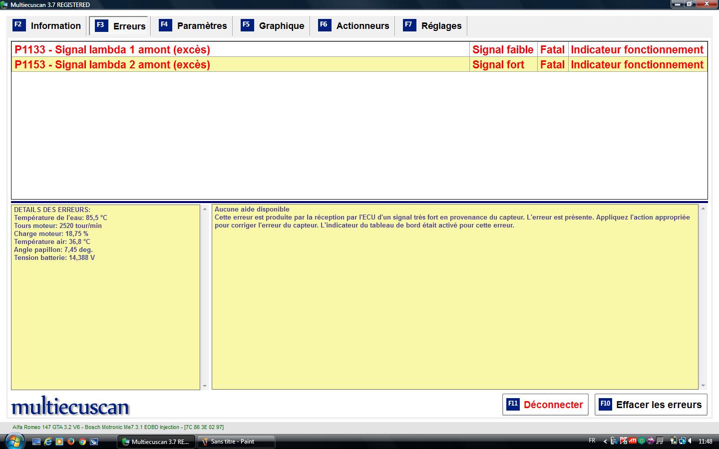

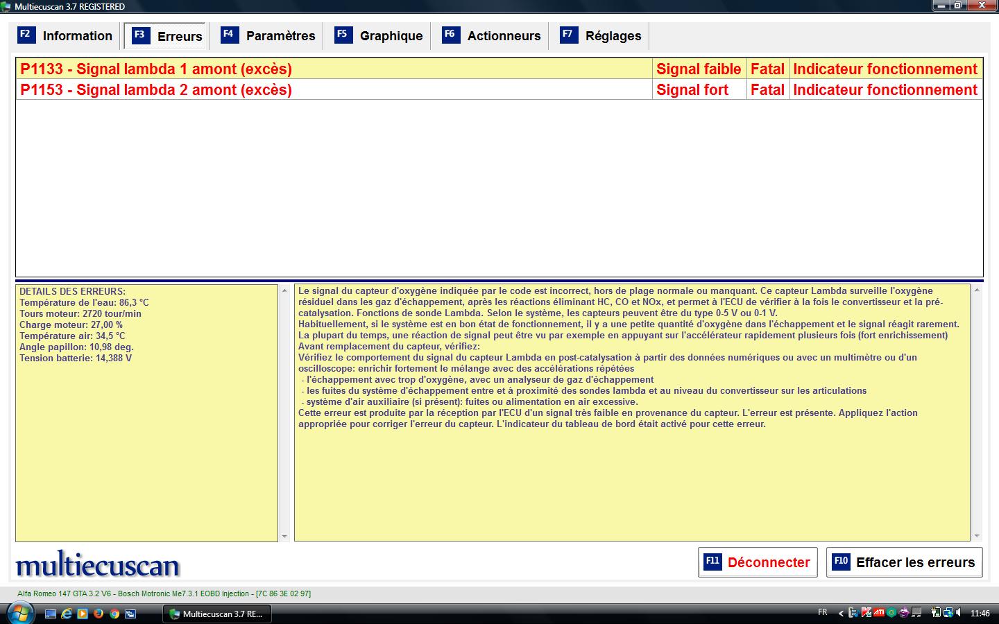

fanch56 Posté(e) le 3 Septembre 2017 Signaler Share Posté(e) le 3 Septembre 2017 Bonjour à tous. Je rencontre un problème avec ma 147 gta: tous les 500 kms environ, elle me met 2 codes défaut, p1133 et p1153. La voiture à 160000 kms et ne montre aucun changement dans la conduite. je m interroge à ce sujet ne sachant pas dans quel sens aborder le problème. Quelqu'un d entre vous peut éventuellement m'aiguiller sur le sujet. Merci je mets quelques relevés. Lien vers le commentaire Partager sur d’autres sites More sharing options...

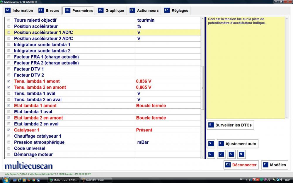

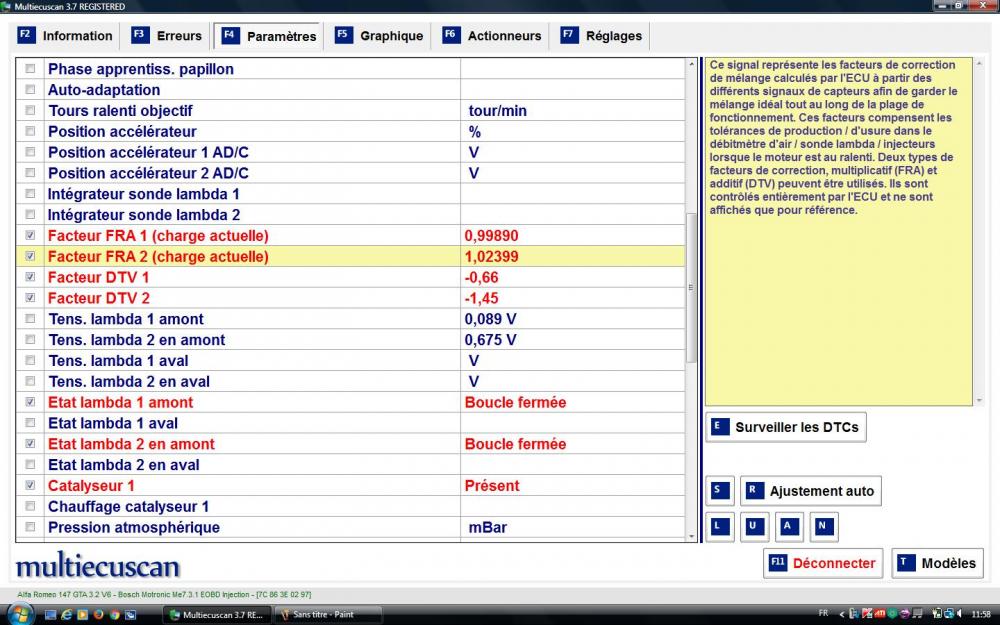

mystery_077 Posté(e) le 4 Septembre 2017 Signaler Share Posté(e) le 4 Septembre 2017 pour voir si les lambdas fonctionnent bien moteur chaud au ralenti leur tension doit varier entre 0 et 0.8v la tension doit faire le yoyo. Lien vers le commentaire Partager sur d’autres sites More sharing options...

fanch56 Posté(e) le 5 Septembre 2017 Auteur Signaler Share Posté(e) le 5 Septembre 2017 La température est prise en compte lorsque le défaut apparaît. A gauche sur le relevé fes sur la première et deuxième pièce jointe. Lien vers le commentaire Partager sur d’autres sites More sharing options...
