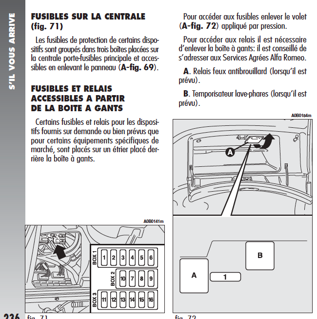

Ci-dessous copie notice emplacement fusible et relais pour lave-phares (156 Crosswagon donc 156 Phase 2 FI)
Avec un peu de chance, ce serait pareil sur ta GTA.

Merci, mais malheureusement, j'ai déjà ces schémas dans le manuel de la voiture. Ce que je recherche, c'est le schéma du circuit électrique, celui qui permet de savoir d'où part chacun des fils et où il va.
Au passage, sur ton schéma comme dans le manuel d'origine, le relais d'antibrouillard et le relais des lave-phares sont inversés en réalité par rapport au schéma.
