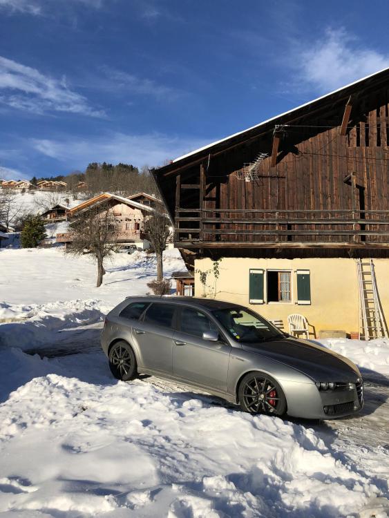

Hello, après quelques mois avec mon bijou, une Alfa Romeo 159 SW Q4 ti selespeed, je commence à sentir la frustration du manque de reprise, et même si j'ai déjà une ligne Novitec, je me demande si une reprogrammation moteur m'apporterait quelque chose. Plus gros handicap en conduite "sportive": le rupteur trop bas, en routes de montagne on a du mal a rester en seconde dans certaines courbes, pas très agréable ni efficace.
Quelqu'un l'a fait ici ? (oui j'ai recherché...) C'est quoi les avantages et les défaults? c'est légal?
P.S. les Pirelli Sottozero sont un régal
