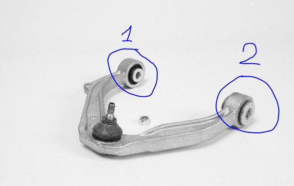

Bonjour à tous,
voila je me tourne vers vous car j'ai une question concernant un sujet qui m'inquiète.
Il y a moins d'un an j'ai changé mon triangle supérieur gauche sur ma Brera (2,4) car j'avais un bruit genre "clac clac" lorsque je passais sur une route dégradée à bas vitesse...
Aujourd'hui j'ai le même bruit, et probablement c'est la même pièce, vu l'expérience que j'ai eue.
Ma question est : peut-il s'agir d'une autre pièce de l'ensemble de la suspension qui peut "fatiguer" ce triangle, et ainsi dégrader prématurément mon triangle?
Sachant que ma belle aura bientôt 11 ans, dois-je changer tout l'ensemble de la suspension avant par précaution?
Merci d'avance pour ceux qui auront 5 minutes afin d'éclairer ma lanterne sur le sujet.

Bonjour à tous,
aujourd'hui je me suis penché un peu sur le problème et le battement vient de l'autre joint du triangle supérieur (nr 2 sur la photo).
D'après ce que j'ai vu je dois pouvoir trouver cette pièce sur un site web spécialisé.

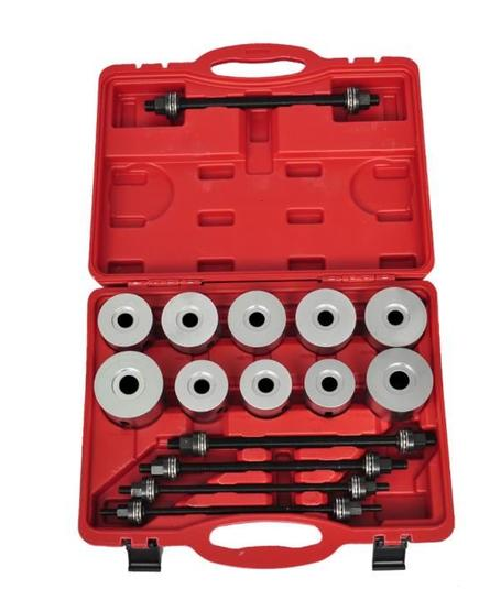

Justement je suis à la recherche d'une presse. J'en ai mare d'acheter des pièces qui ne tiennent pas la route. Donc s'il y a quelqu'un du forum qui peut me donne une information concernant le coffret qu'il faut acheter...
Je souhaite avoir la possibilité de changer uniquement les caoutchoucs et non pas le bras entier, quand c'est possible du moins.
Sur la toile il y a du tout et n'importe quoi.
Le coffret que j'ai trouvé me donne les informations ci-dessous, est compatible pour une utilisation sur l'afla Brera ?
Disponibles dans les tailles suivantes:
34/44 mm
36/46 mm
38/48 mm
40/50 mm
42/52 mm
44/54 mm
46/56 mm
48/58 mm
50/60 mm
52/62 mm
54/64 mm
56/66 mm
58/68 mm
60/70 mm
62/72 mm
64/74 mm
66/76 mm
68/78 mm
70/80 mm
72/82 mm
75/85 mm
80/90 mm
Comprend 5 diamètres de tige fileté de:
- M10
- M12
- M14
- M16
- M18
