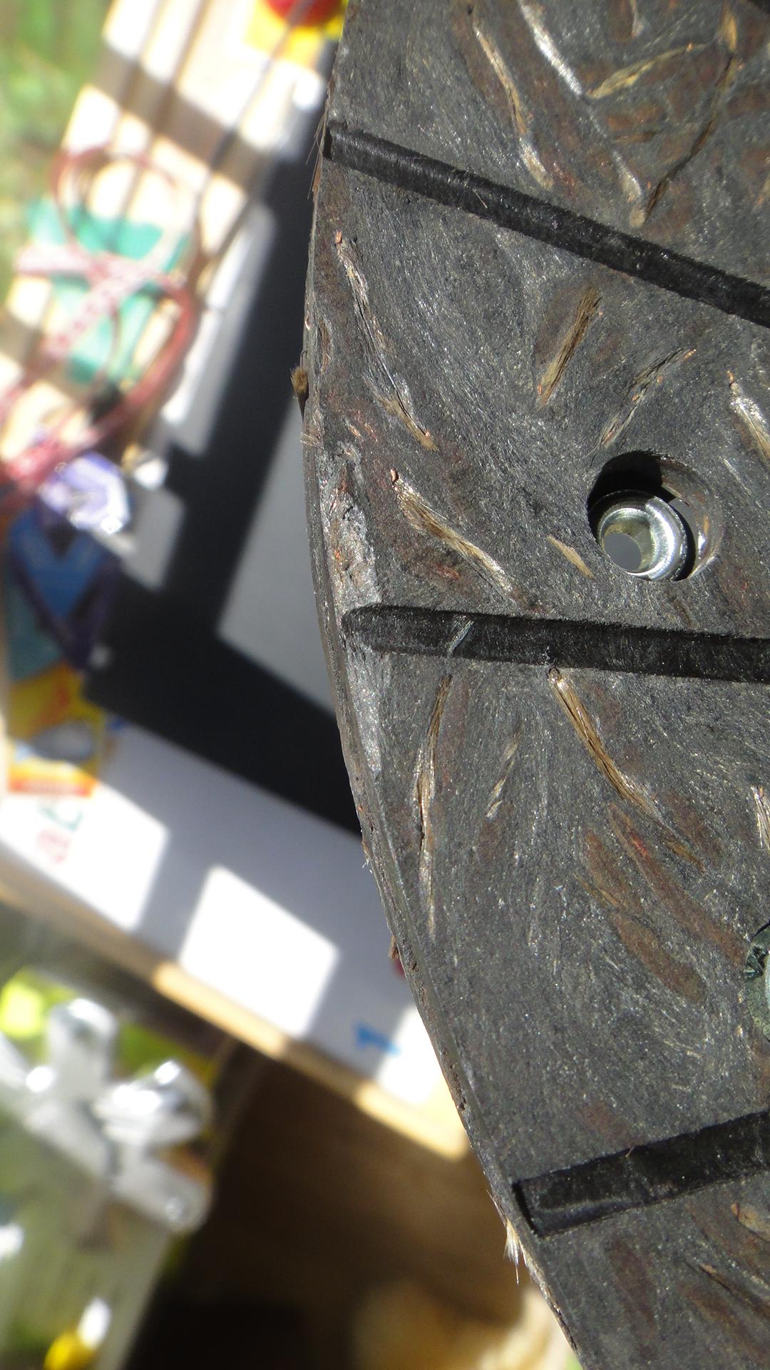

merci les gars!...le rivet dépasse pas, sur cette face en tout cas; je sais pas de l'autre coté. Le fait qu'il soit ébréché (je l'ai reçu comme ça) c'est bon alors?!

Bonjour
Pour moi il est très bien ce disque, ce ne sont que quelques traces de chocs qui n'ont en rien altéré la structure du disque.
Perso, je le monterai sans arrière pensée sur ma voiture.
Bonne journée
Lien vers le commentaire
+1, aucun problème pour le monter. Les garnitures des disques d'embrayages, comme celles des plaquettes de freins, s’ébrèchent assez facilement sur les bords. Mais ce n'est pas ça qui va diminuer l'adhérence du disque sur le mécanisme. ;)
