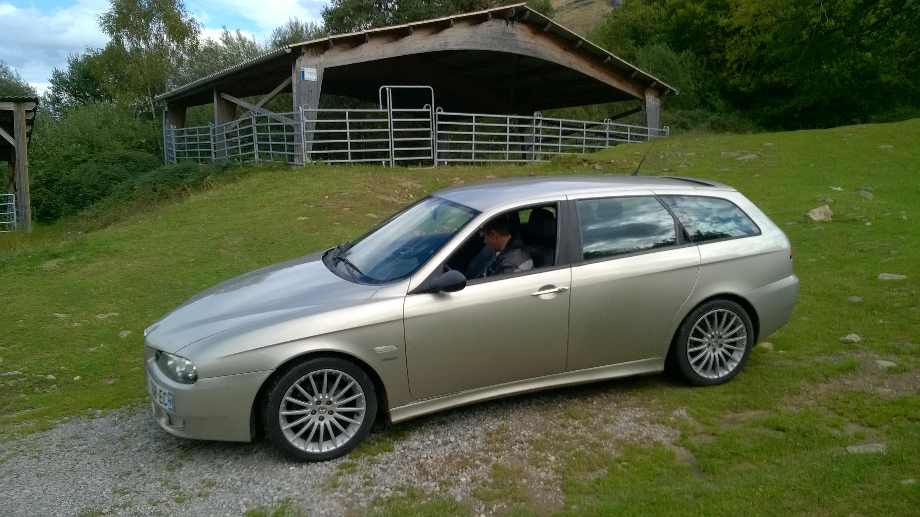

Test grandeur nature ce week end : je suis descendu au pays basque et nous sommes montés à la montagne artza mendi a itxassou. A 5 dans la voiture dont le copain de ma fille qui pèse 95 kg (pas ma fille, son copain !), nous avons pris une pente à 20% par endroits. En haut, 1000m d'altitude.  Tout a bien fonctionné, pas de surchauffe meme si l'aiguille est montée bien au dessus des 90° pendant un moment au plus fort de la pente. Et ce gros couple, c'est impressionnant comment ca reprend dans les lacets en montée. Il y a encore 2 mois, jamais je n'aurais cru que cette voiture reprendrait la route.

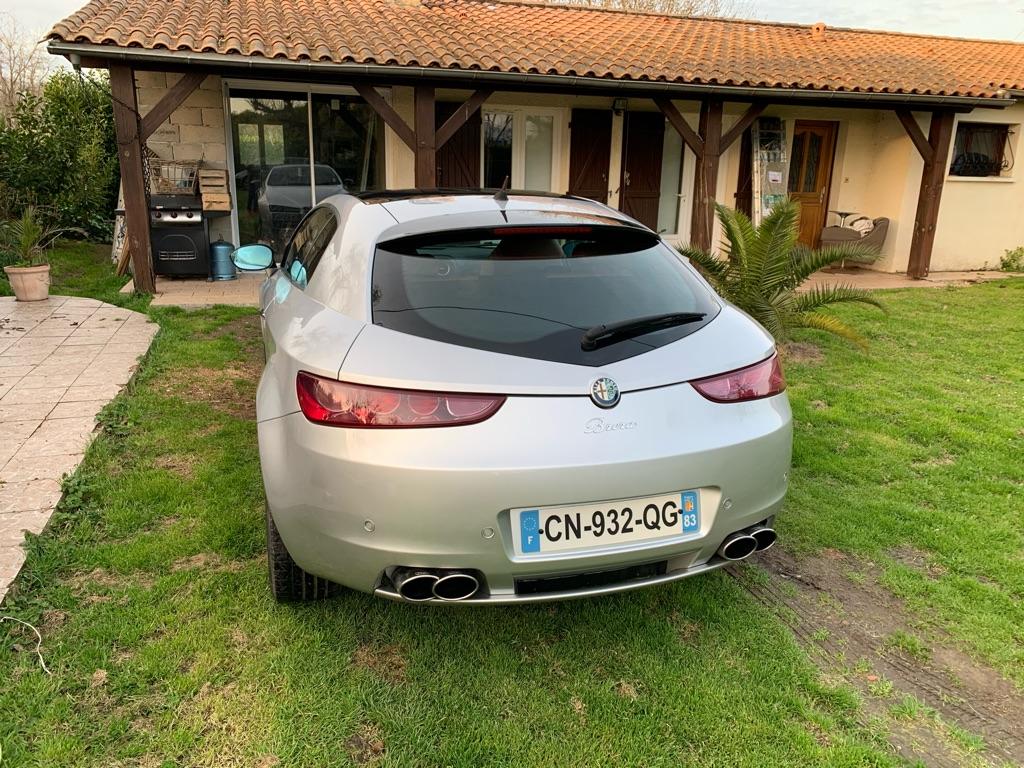

je suis en contact avec le proprio cette belle voiture rouge. Ce serait en plus de la 2.4, et pour remplacer le crosswagon.
