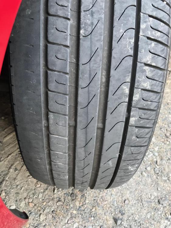

Bonsoir à tous !
Un carrossage négatif assez fort est apparemment réalisé d'origine sur les GIULIA (Dans mon cas, une SPORT 2.0 200cv de Juillet 2017), afin d'avoir un excellent appui en virage.
Bilan :
Malgré une conduite normale
, mes pneumatiques (Cinturato P7 RunFlat 225.45.18 91v) qui ont un kilométrage de 20000km sont complètement HS sur les bords intérieurs...
Ma GIULIA a donc droit à un changement de pneumatiques + une géométrie... en gros, un billet de 450€ qui part en fumée.
Ci joint, quelque photos.

Salut à tous,
Pour donner quelque news, j'ai fait remplacer mes pneus et fait faire la géométrie dans un garage spécialiste Alfa (en gros se sont tous les gars de l'atelier du garage original alfa de mon secteur).
Bilan : angle de carrossage dans les tolérances, en revanche, l'angle de pincement était trop ouvert  (quasiment 4mm !).
Tout est maintenant réglé, et je retourne faire un contrôle dans 5000 km pour voir si le problème n'est pas plus important qu'une simple géométrie.
