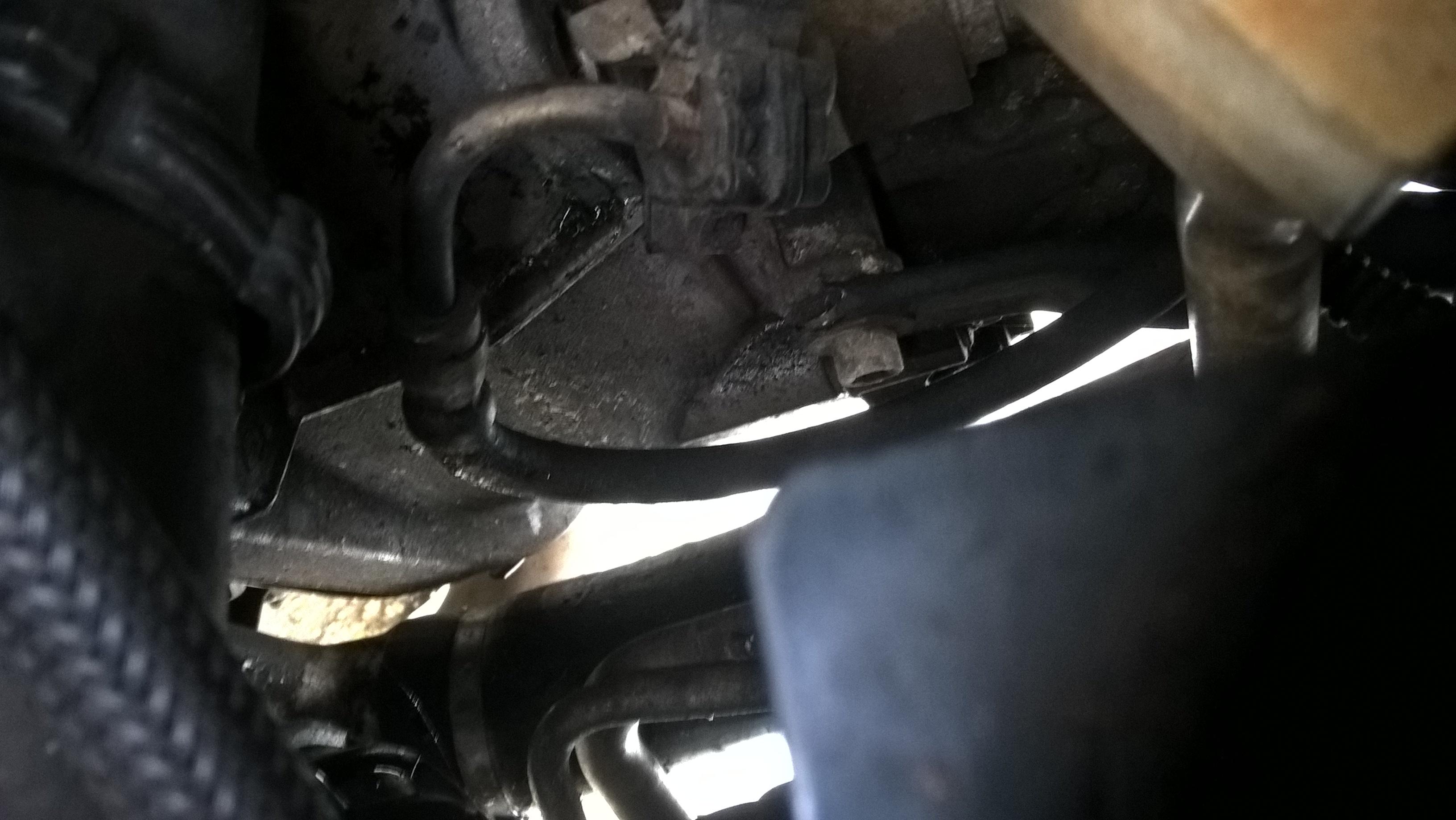

deun Posté(e) le 14 Octobre 2018 Signaler Share Posté(e) le 14 Octobre 2018 Hello je viens de rentrer chez moi de justesse. La pédale d'embrayage s'est retrouvée au fond d'un seul coup. J'ai pu rentrer en passant la 2 et la 3 au régime moteur (avec le warning)...La elle est dans le jardin. Je viens d'aller voir les pièces chez webdeal, et de faire une recherche sur la forum, je ne trouve pas réponse à la question suivante : butée hydraulique ou récepteur d'embrayage sur la boite 6 du 20V ? bizarrement les 2 pièces sont dispo chez webdeal. La il pleut, j'irai voir demain dessous ce qu'il s'y passe mais si vous connaissez la réponse, ça me permettra de mieux dormir ! Lien vers le commentaire Partager sur d’autres sites More sharing options...
Iwata Posté(e) le 14 Octobre 2018 Signaler Share Posté(e) le 14 Octobre 2018 Sur la mienne butée hydraulique. Lien vers le commentaire Partager sur d’autres sites More sharing options...
deun Posté(e) le 14 Octobre 2018 Auteur Signaler Share Posté(e) le 14 Octobre 2018 ok, j'ai des infos complémentaires de la part de JIMMY85. Butée hydraulique aussi. J'ai le niveau du bocal de frein qui descend quand je pompe, du loockeed qui coule par terre mais pas au niveau de la pédale d'embrayage. Ce serait plutot l’émetteur ou bien un raccord ? Lien vers le commentaire Partager sur d’autres sites More sharing options...
deun Posté(e) le 14 Octobre 2018 Auteur Signaler Share Posté(e) le 14 Octobre 2018 je me prépare pour aller au boulot, je continuerai la discussion plus tard Lien vers le commentaire Partager sur d’autres sites More sharing options...
tonton77 Posté(e) le 14 Octobre 2018 Signaler Share Posté(e) le 14 Octobre 2018 de tout manière il faut changer les deux (l'émetteur et récepteur.) sinon ça sert a rien. Lien vers le commentaire Partager sur d’autres sites More sharing options...
JaiSi Posté(e) le 14 Octobre 2018 Signaler Share Posté(e) le 14 Octobre 2018 C'est ça...Les 2 !😌 Lien vers le commentaire Partager sur d’autres sites More sharing options...
jimmy85 Posté(e) le 14 Octobre 2018 Signaler Share Posté(e) le 14 Octobre 2018 Si ça sort pas du carter d'embrayage, ça doit être une fuite sur le circuit Lien vers le commentaire Partager sur d’autres sites More sharing options...
deun Posté(e) le 15 Octobre 2018 Auteur Signaler Share Posté(e) le 15 Octobre 2018 c'est exactement ça jimmy85, c'est la durite de commande de la butée d'embrayage qui est déchirée, on la voit au centre des photos. Lien vers le commentaire Partager sur d’autres sites More sharing options...
deun Posté(e) le 15 Octobre 2018 Auteur Signaler Share Posté(e) le 15 Octobre 2018 alors j'ai du bol car la panne n'est pas grave, mais pas de bol car la pièce n'est plus fournie par alfa Romeo. Faut que j'aille chez un specilaliste de l'hydraulique pour qu'il me refasse le flexible ! Lien vers le commentaire Partager sur d’autres sites More sharing options...
deun Posté(e) le 15 Octobre 2018 Auteur Signaler Share Posté(e) le 15 Octobre 2018 quand je dis que j'ai pas de bol, je n'arrive pas a croire ce qui vient de m'arriver. j'ai sorti la durite, pris la voiture de ma femme (megane 1 cabriolet) direction un reparateur de flexibles à 25 bornes de chez nous. sur le 4 voies 110 km/h, le moteur s'est coupé. j'ai vu un panneau sortie 800m. On a reussi à sortir en roue libre in extremis... la courroie de distrib a laché ! Nous venons de rentrer à pieds 12 km dans la campagne, nous n'avons plus de voiture !!! il me reste la moto pour aller au boulot ce soir. Incroyable non ? bon le flexible c'est ça : introuvable en neuf. Lien vers le commentaire Partager sur d’autres sites More sharing options...

jimmy85 Posté(e) le 15 Octobre 2018 Signaler Share Posté(e) le 15 Octobre 2018 C'est le problème de la 156, plus on avance dans le temps, plus les pièces se font rares Prendre ce genre de pièces en casse, perso je ferai pas, le circuit de frein y est quand même relié, Et à moins qu'elle est été changé sur la donneuse, ça veut dire qu'elle a sensiblement le même âge que la vieille Pour la Mégane, c'est pas de bol, plus qu'à changer le moulin Lien vers le commentaire Partager sur d’autres sites More sharing options...

deun Posté(e) le 17 Octobre 2018 Auteur Signaler Share Posté(e) le 17 Octobre 2018 (modifié) oui, ca marche depuis 14h15. J'ai trouvé une boite qui refait les flexibles qui n'existent plus sur le marché (voiture de collection, vieilles motos etc). c'est la société H&H à Eysines (33). C'est cette vidéo qui ma envoyé chez lui : donc j'ai mis le flexible en place coté emetteur, j'ai connecté une grosse seringue munie d'une durite, et j'ai pugé le tout à l'envers, les bulles remontant vers le bocal. Puis j'ai branché coté récepteur et ça a marché de suite. Bizarrement, l'embrayage est plus souple qu'avant et la pédale agit moins en fin de course. http://www.brakequip.fr/ Modifié le 17 Octobre 2018 par deun Lien vers le commentaire Partager sur d’autres sites More sharing options...
