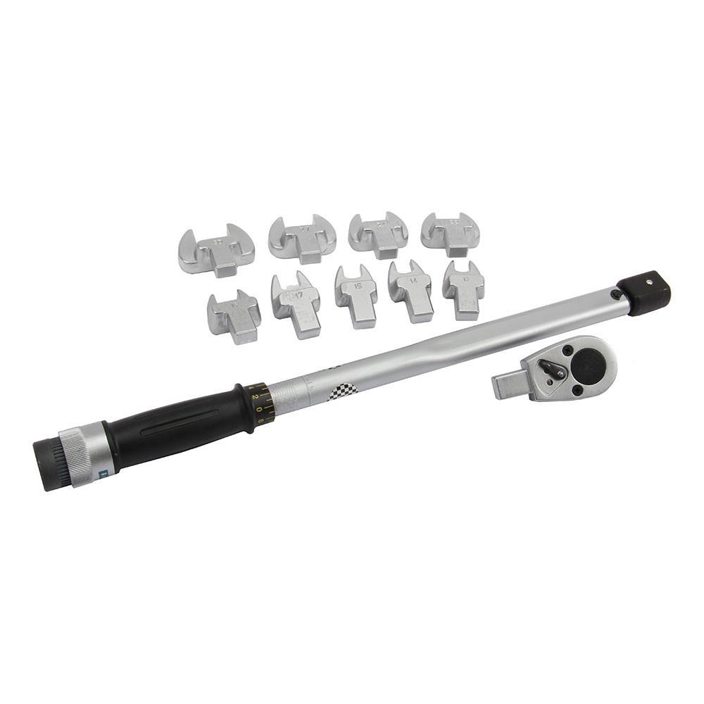

Le filtre à huile est une belle m... aussi : On ne peut pas sortir la cloche (en plastique) et le filtre, faut sortir les 2 en même temps : la traverse est devant. Par contre ça va pas rouiller dans le coin parce qu'on met de l'huile partout parce qu'on ne peut pas mettre de bac dessous, à peine un chiffon... Du coup idem pour le remontage, on sait même pas si le filtre est bien positionné ! Je ris aussi quand je lis le couple de serrage sur la cloche : 310nm... Qui a une clé à oeil ou plate de 32 dynamométrique ? Vu qu'une douille passe pas...
Partager ce message
Lien à poster
J'ai pas dit que je connaissais pas mais quel bricolo comme moi en a ??? Faut monster garage pour faire la vidange de la giuliet !!
