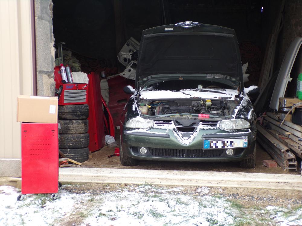

Rentré dans la grange pour le reste des travaux, malgré la neige.

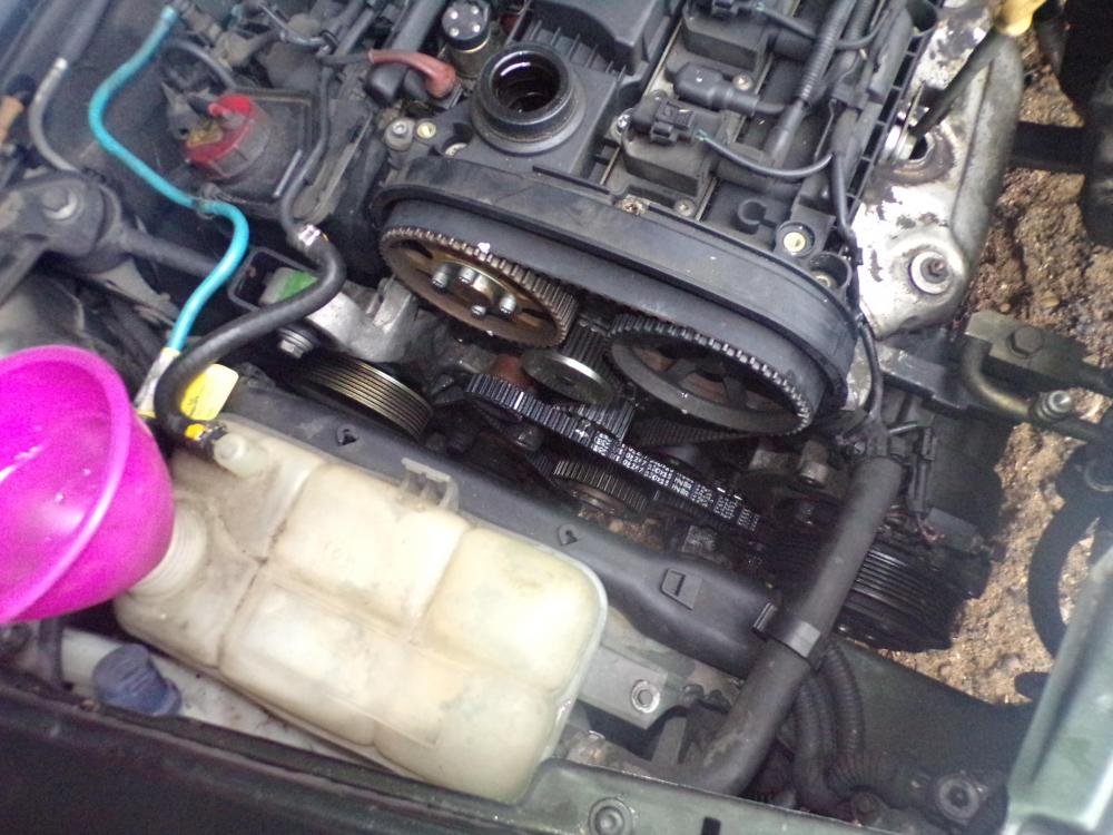

Bon passons coté courroie, il était sacrément temps de les changer, le seul historique qui en parlait c'était à ses 60000km, et presque 7 ans en arrière! La c'est un filet de l’accessoire qui a tellement tapé le cache qu'il l'a rainuré, il en reste même un fil coincé. :huh:
100_3189.thumb.JPG.57149343d551a10bf43199f875575797.JPG100_3192.thumb.JPG.fd7d94d60a1bda36782b50092dff90e3.JPG
Go pour la distrib. Je suis super ravi de ce moteur en tout cas, contre toute attente faire la distribution sur ce modèle et un vrai jeu d'enfant, bien que je n'ai pas utilisé les outils de calage d'arbre à cames, mais j'ai fait au système de marqueur. (Même si je sais que cette méthode ne fait pas l'unanimité, la dernière distrib était faite par Alfa donc je l'ai posé en lieu et place de l'ancienne courroie)

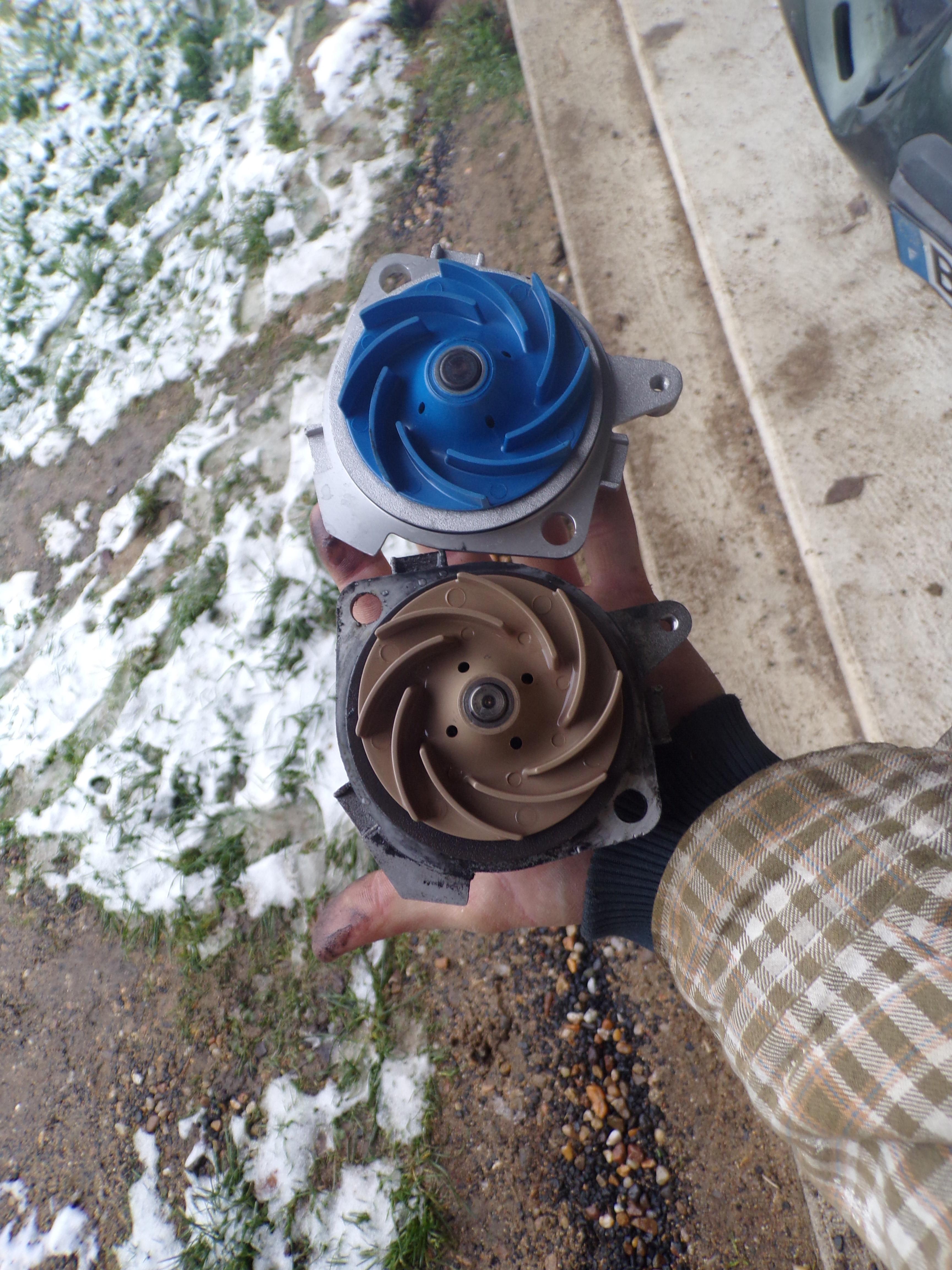

La voiture démarre bien, et chauffe parfaitement et vite, comme il faut, ça change. Et pour cause j'ai changé le calorstat.
On voit le jour! Bloqué en position ouverte.
