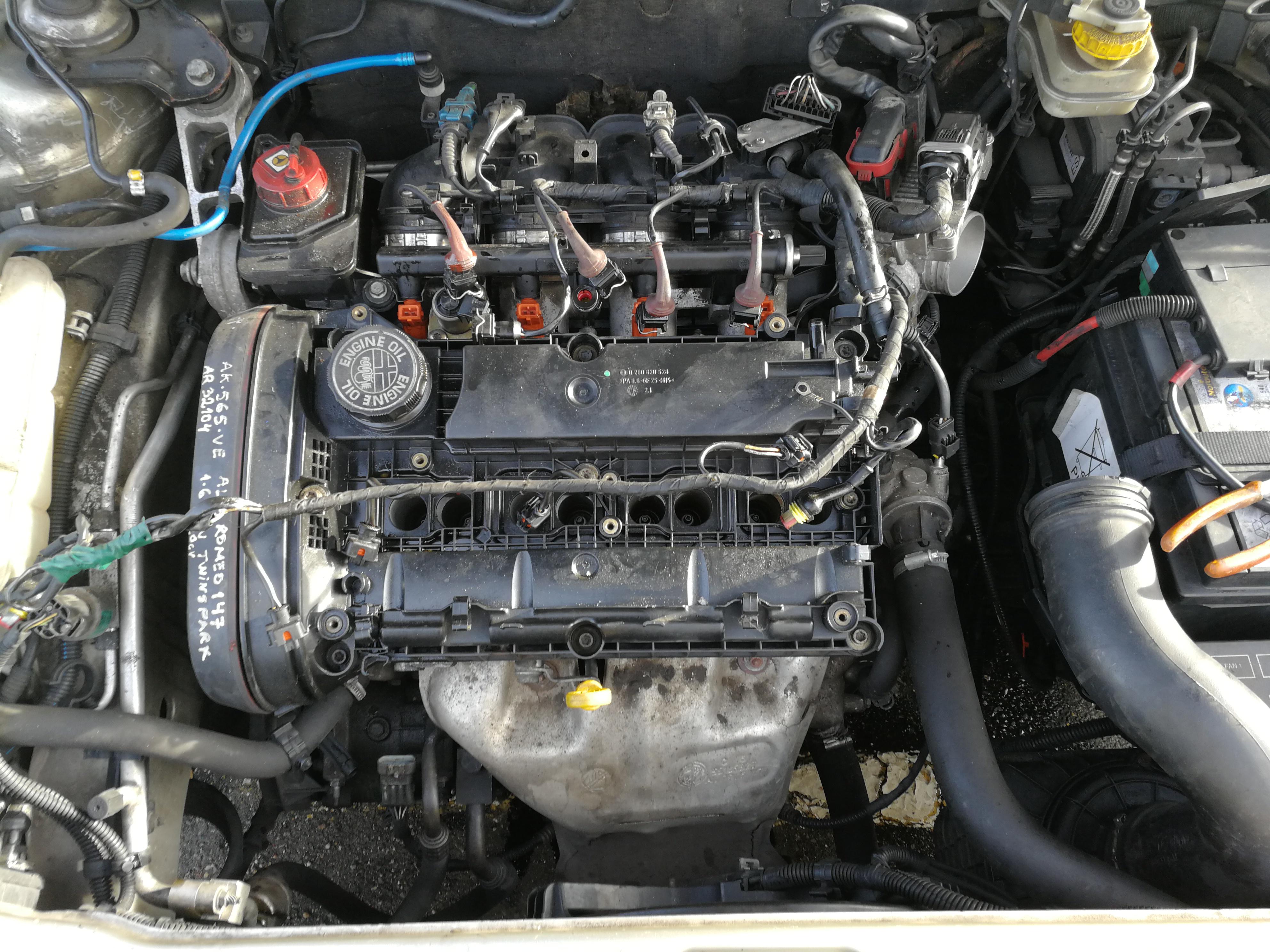

Début de l’opération "vérification soucis compression et pourquoi il y a des ratés?"
Avant tout : vidange du circuit refroidissement et vidange d'huile, déconnexion de la batterie.
1 démontage du socle "bobine d'allumage"
2 démontage arrivé d'air.
3 démontage du tuyau d'arrivé de la rampe d'injection

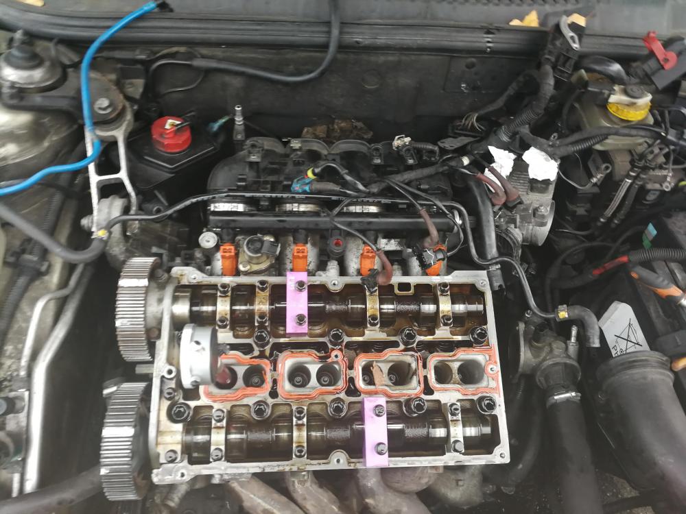

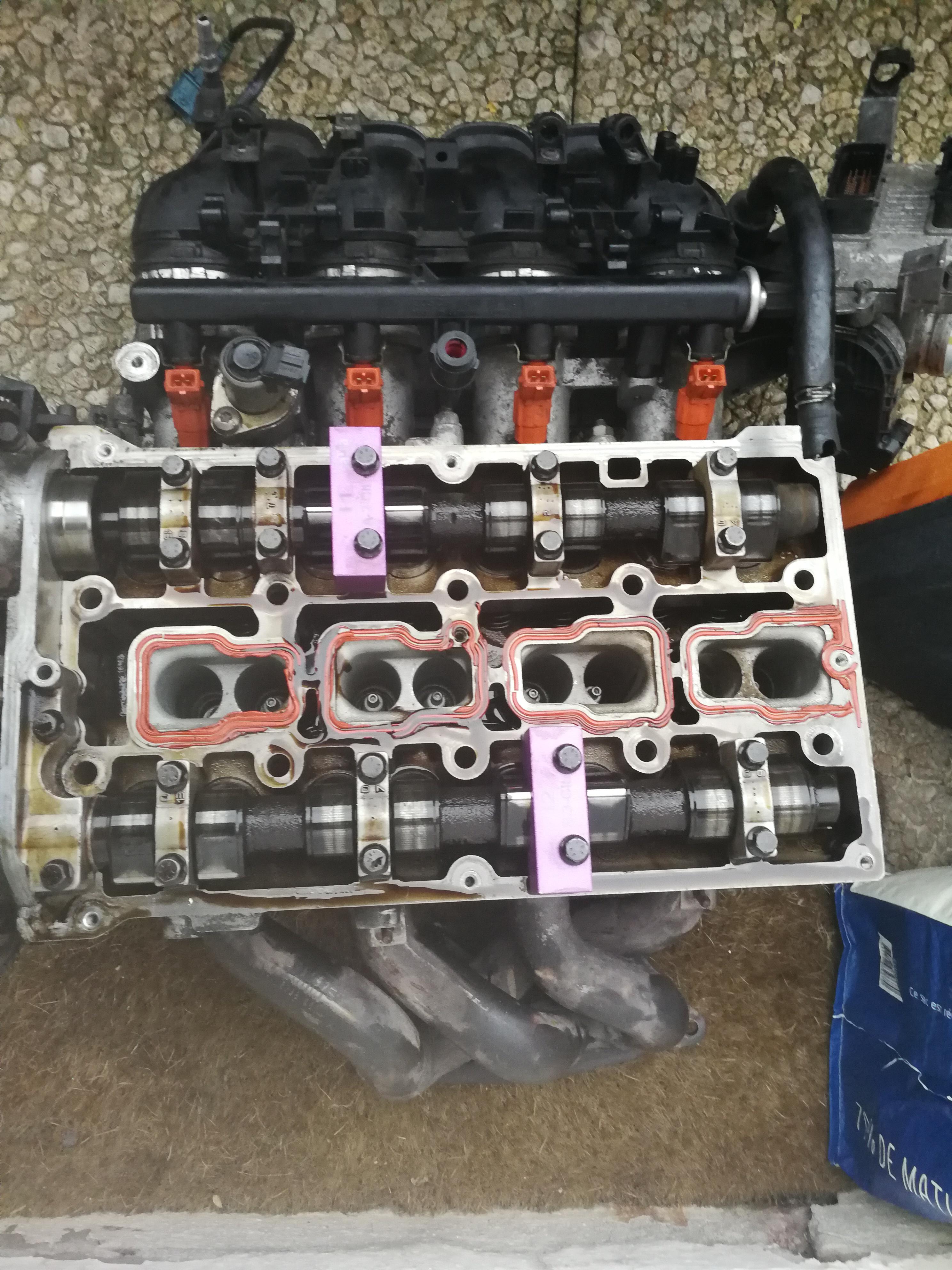

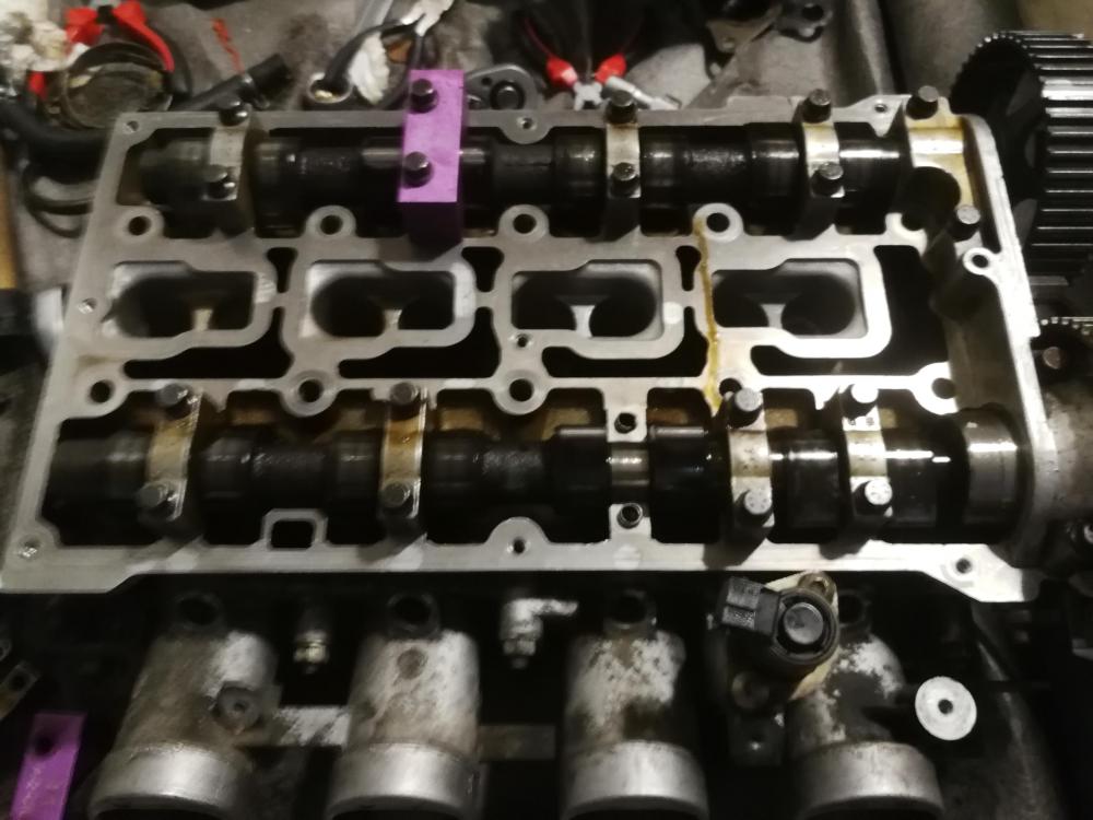

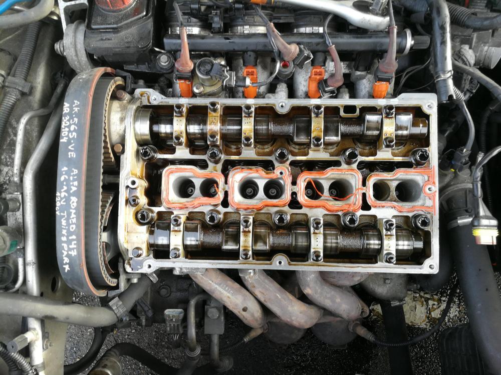

Vérification des arbres à came et poussoirs hydraulique.
4 démontage du cache culbuteur
J'ai démonté les 9 vis et j'ai réussi à l'enlevé en tirant dessus.
On peut remarqué qu'il a déjà été démonté car on observe du joint rouge/orange (loctite 574) bon dans l'art des choses il aurait du nettoyé et changer le joint culbuteur (20bal)
en observant les arbres et poussoirs, variateur de phase, on peut remarquer qu'il n'y a pas de jeu et en tournant les arbres à came, il me semble ne pas y avoir de soucis.
On peut voir que le variateur est tout beau (la seule pièce toute belle), j'ai de la chance il à du être changé avant que je récupère ce moteur. (c'est une maladie à ce que j'ai pu voir donc j'économise dessus (130€))

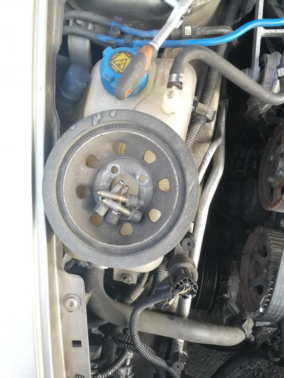

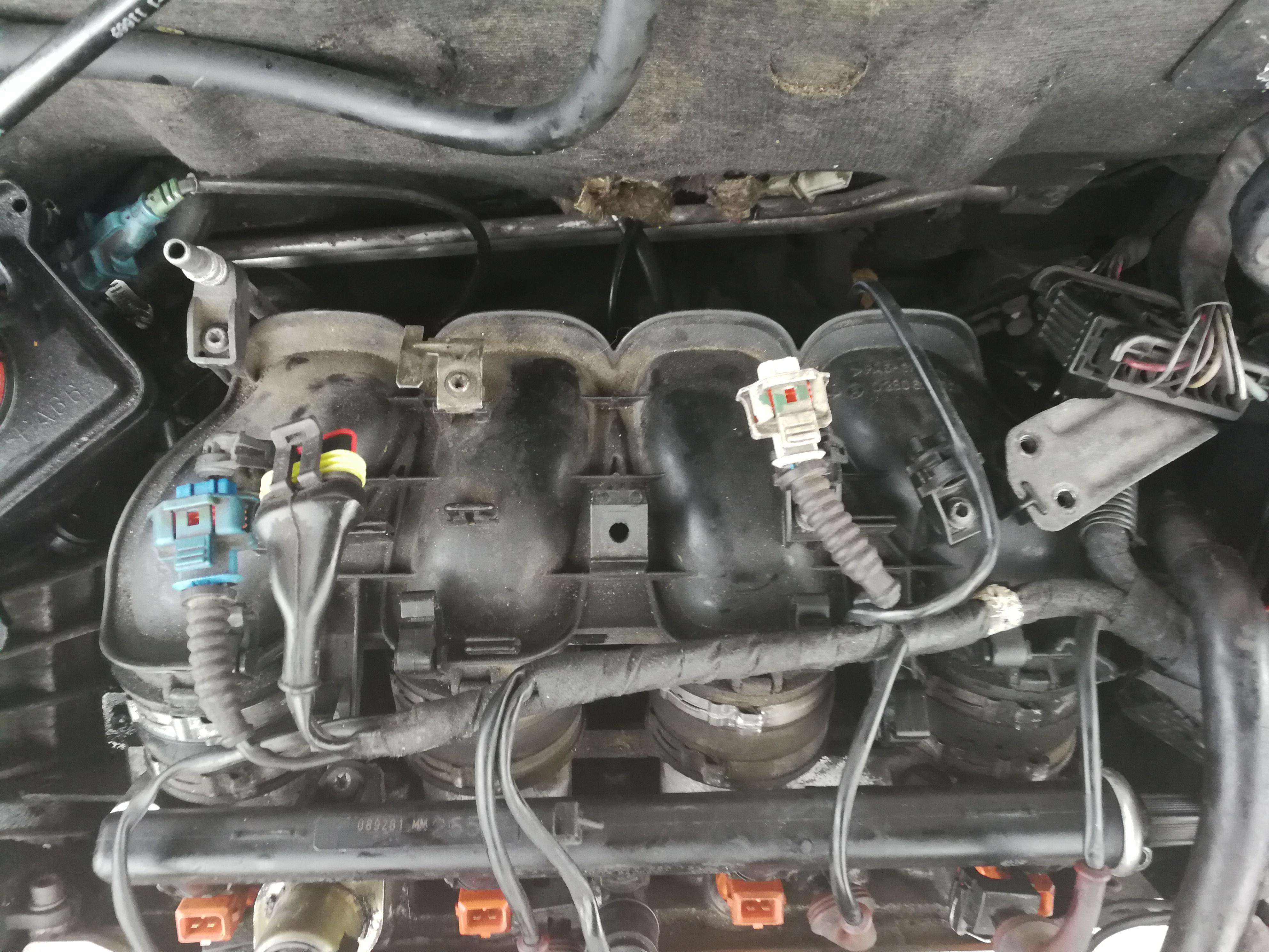

5 démontage de la courroie d’accessoire

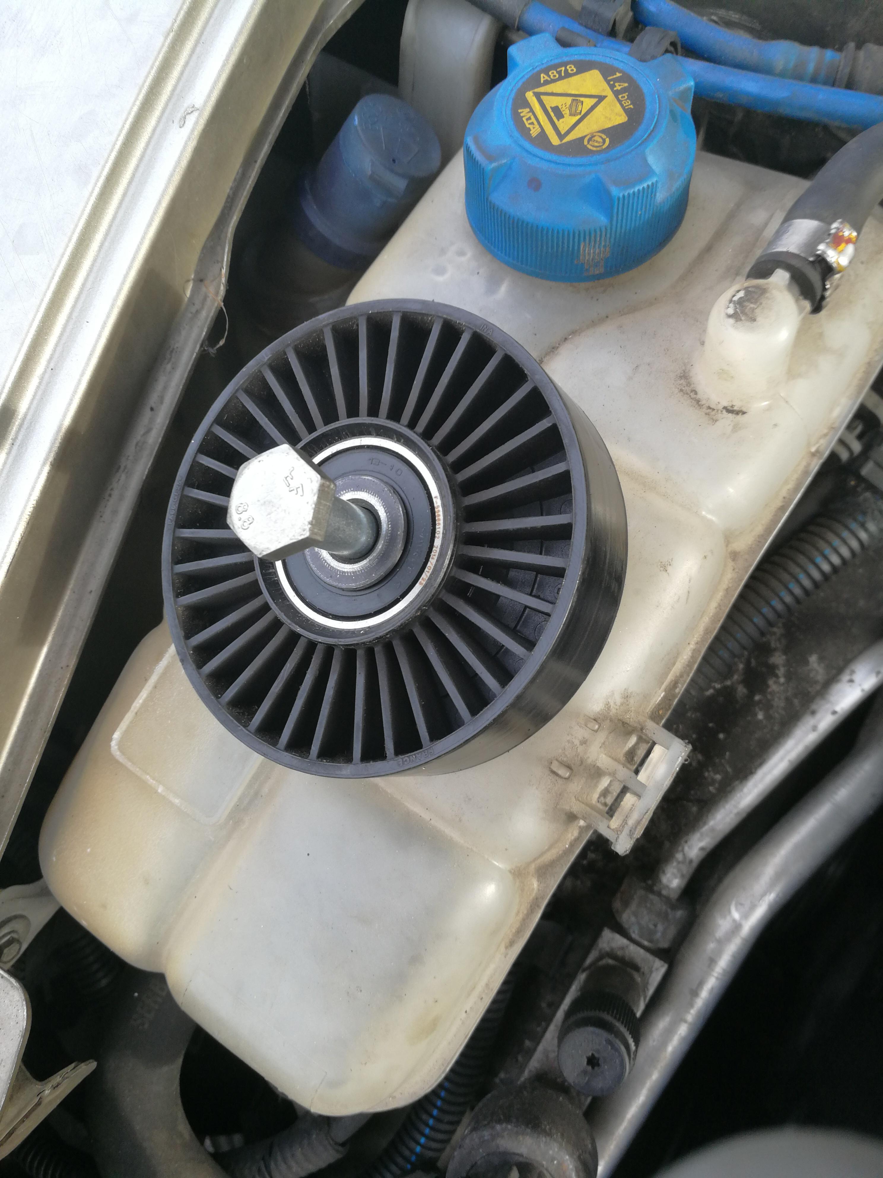

6 démontage du galet le plus proche du haut moteur sur la courroie d'accessoire, le galet gêne pour enlever le cache distrib.
7 dépose de la poulie d'entrainement accessoire (grosse poulie sur le vilebrequin)
Partager ce message
Lien à poster

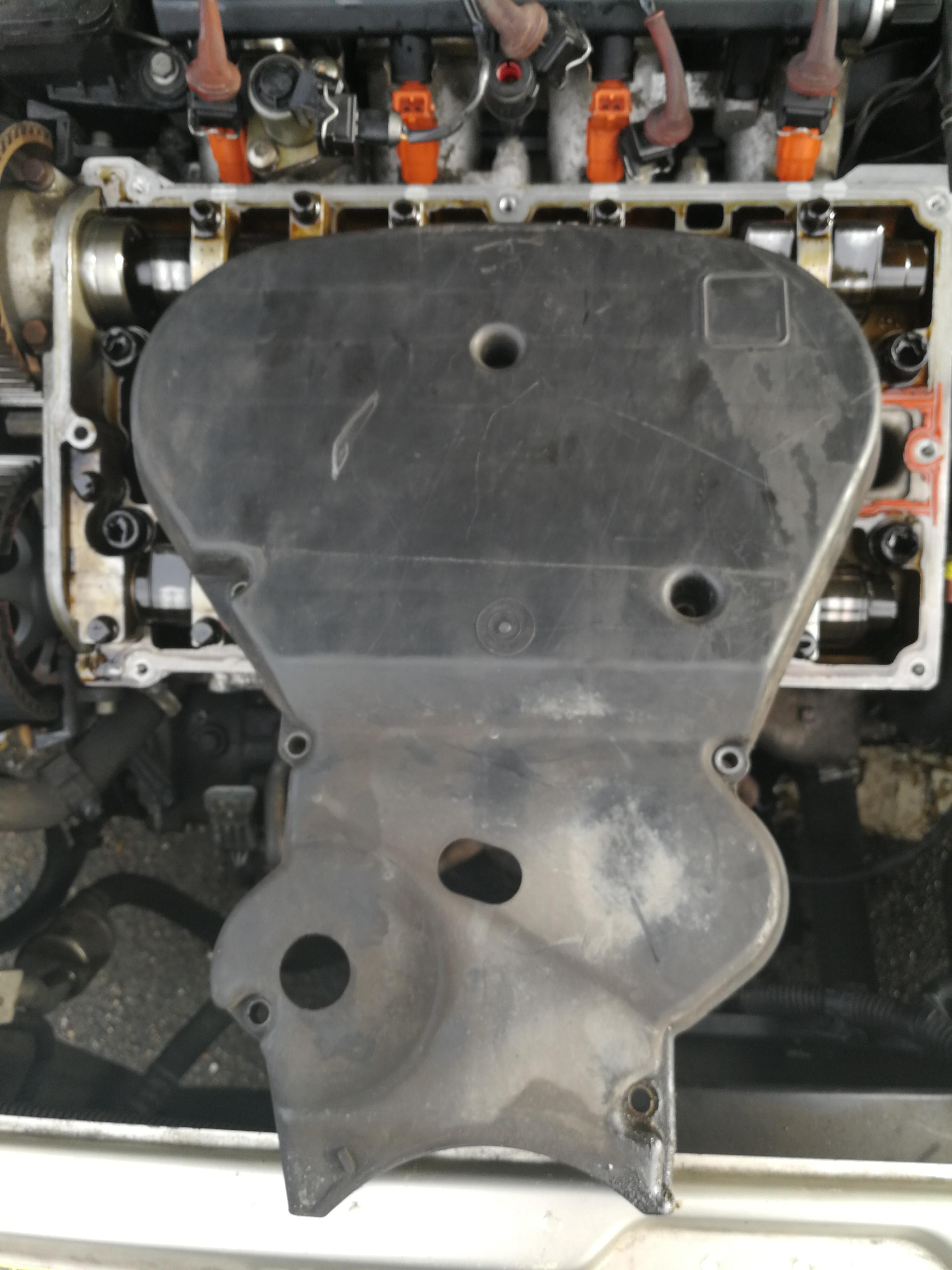

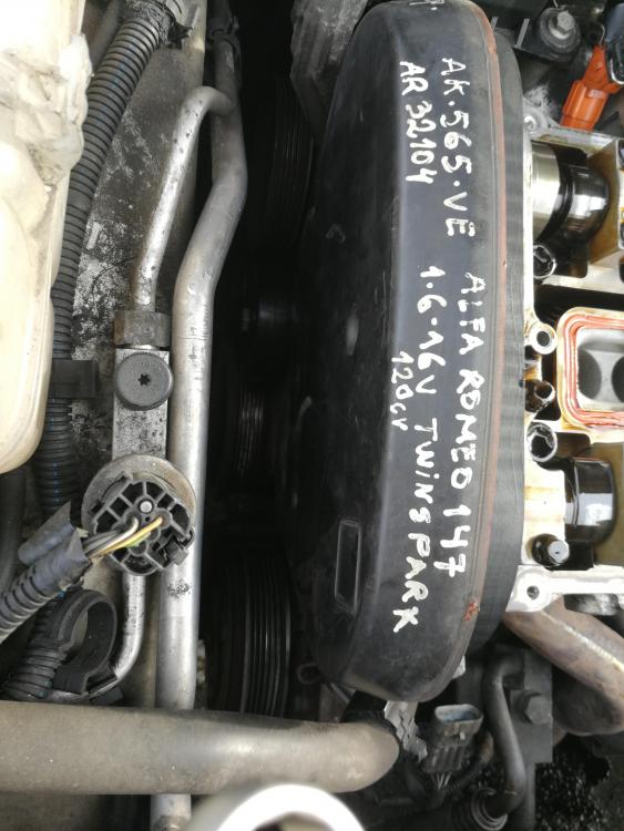

8 démontage des caches courroie de distribution.

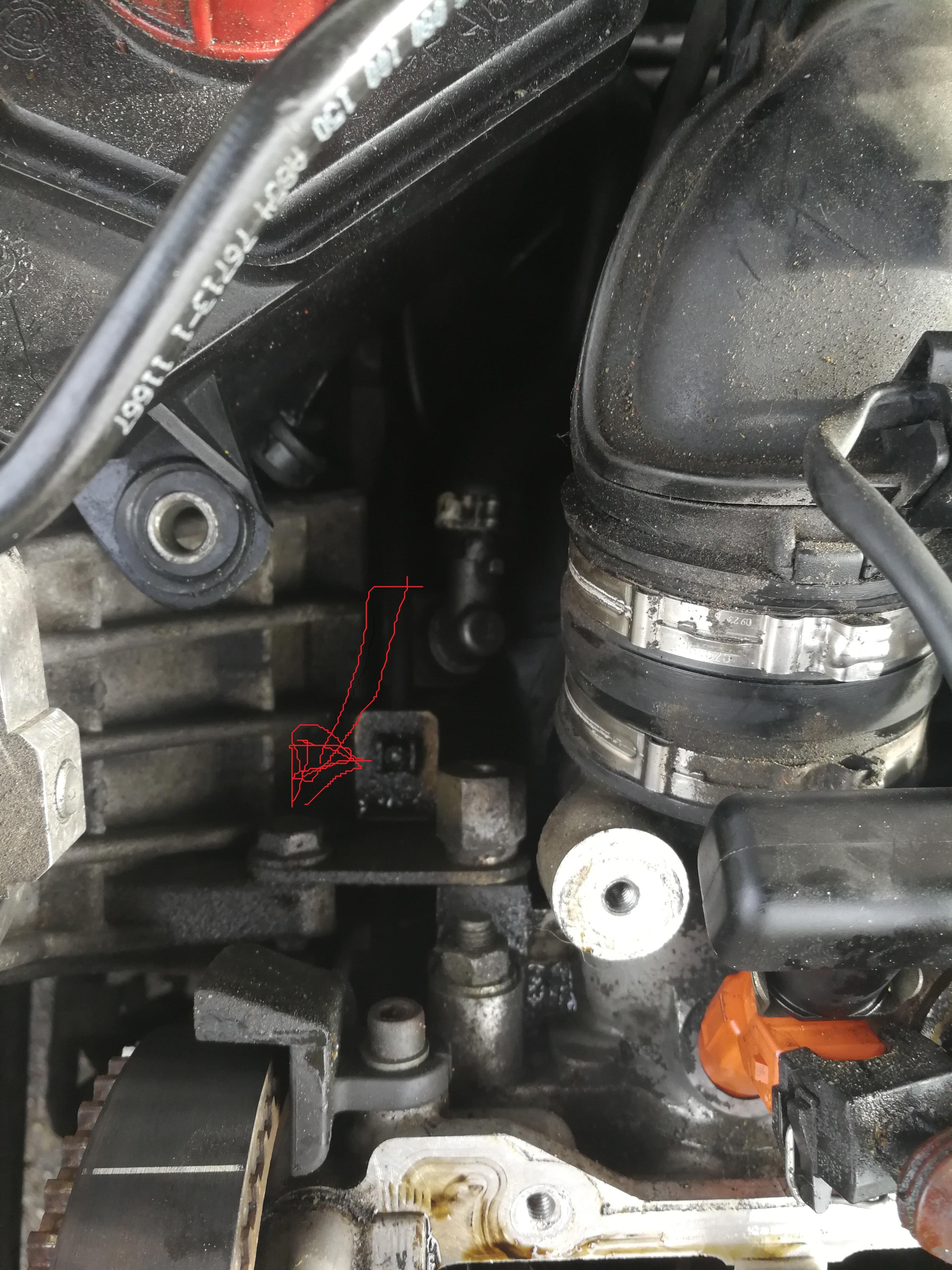

9 dépose des fixations de direction (pas besoin de le vider) et la vis en dessous qui tient entre la culasse et la pompe direction (marqué en rouge 2eme photo)

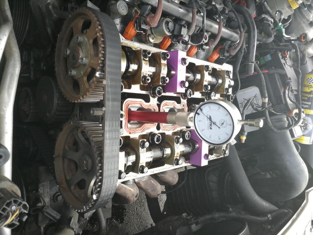

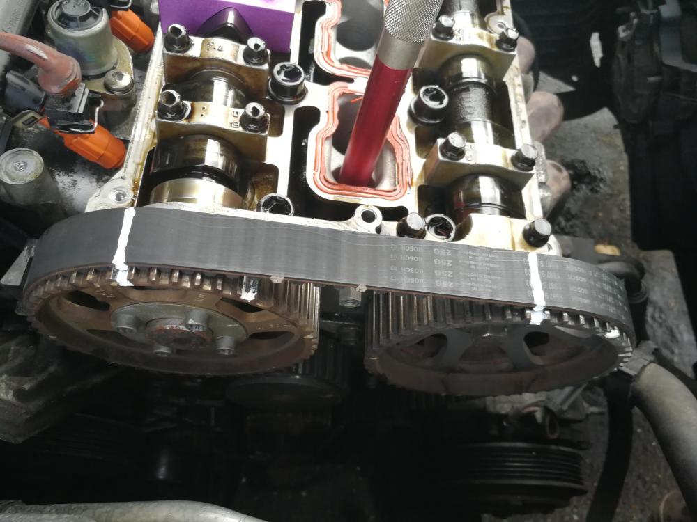

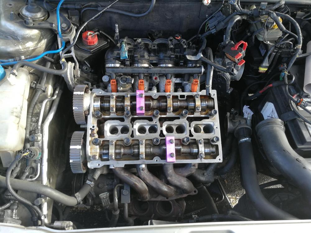

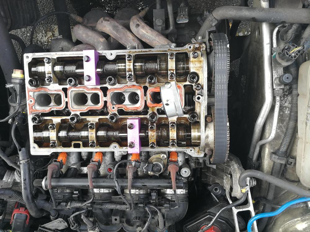

10 calage du moteur avec les cales,
-> il faut trouver le PMH, le "comparateur à aiguile",je les acheté sur amazon (20€) et la tige qui se place à la place de la bougie aussi sur amazon, pour savoir si on est au PMH echappement/admission (j'avoue je sais pas, j'ai trouvé le PMH qui fait correspondre les cales des arbre à came) j'ai mis une photo zoumé sur les ACC du cylindre n°1
11 (on est jamais trop prudent) je marque aussi au blanco les poulies (quand je remonterai j'aurais les deux méthodes pour remettre la courroie

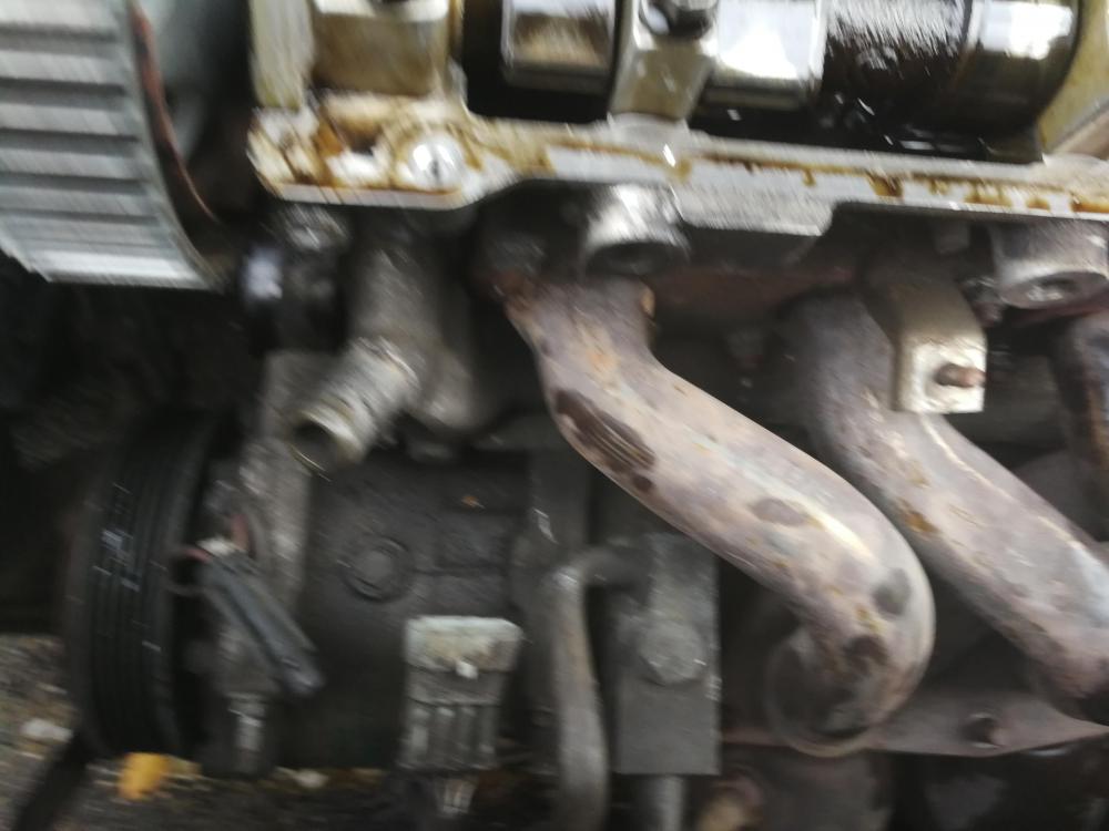

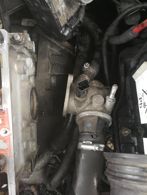

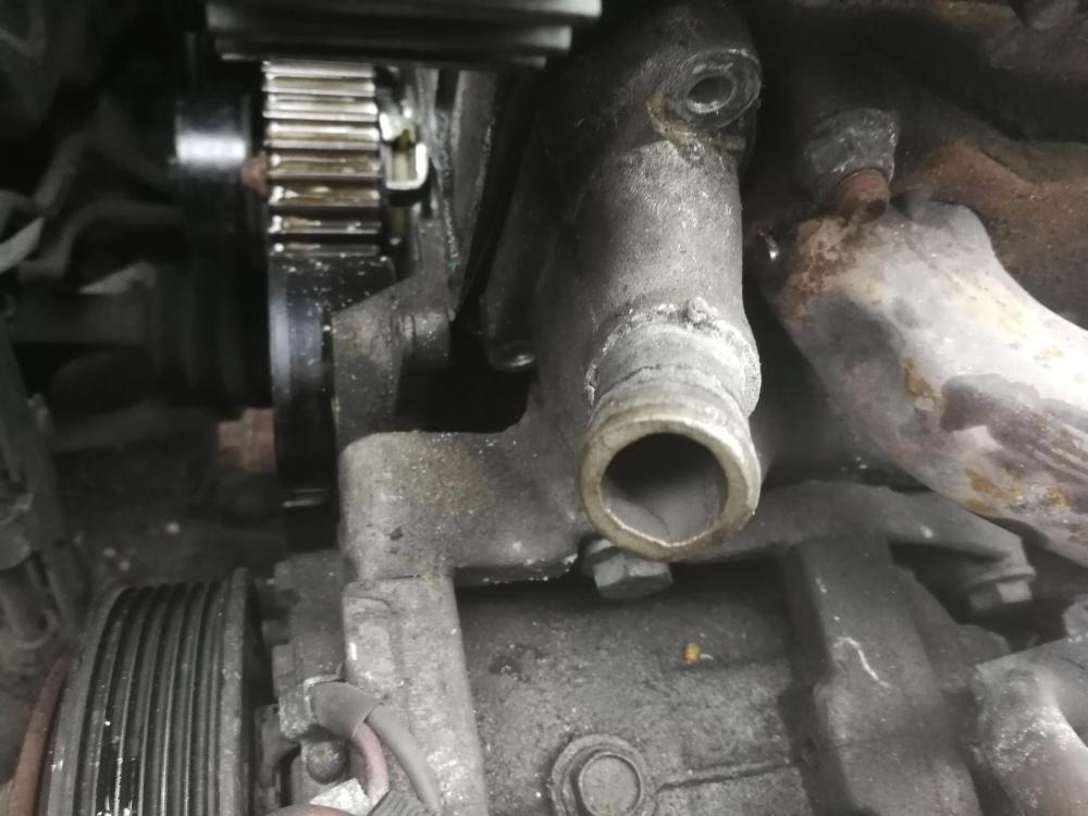

14 dépose du calorstat, 2 vis de 13

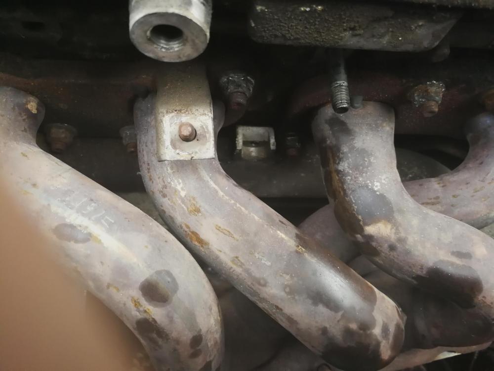

15 dépose des fixations du tube rigide du circuit de refroidissement en dessous du collecteur d'échappement.
16 dépose des fixations du catalyseur

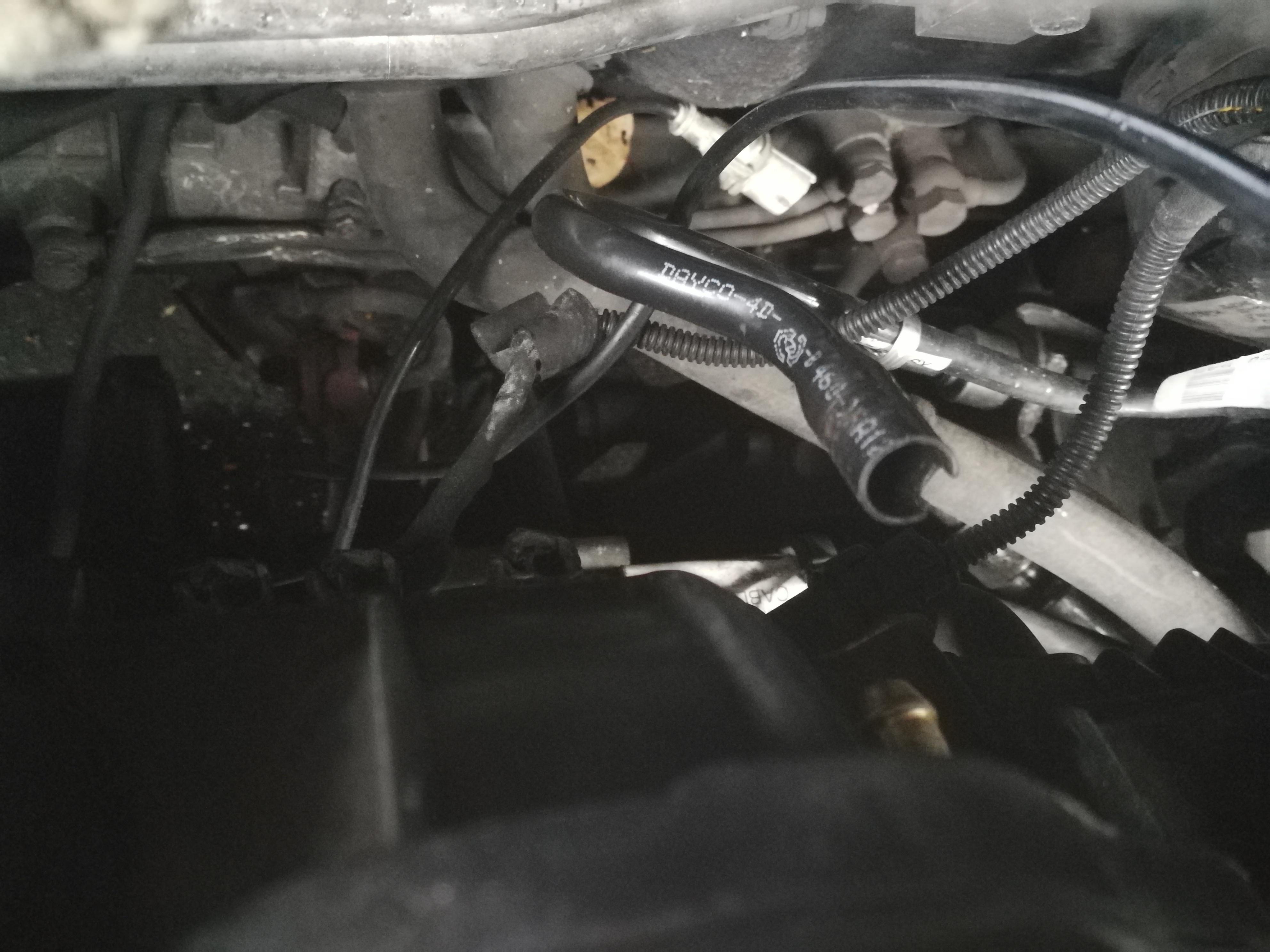

17 dépose du petit tuyau noir sous le circuit d'aire d’admission, il sert à mon avis pour la dépression dans le servo-freins.

18 pour ma part, petit soucis je dois retirer le faisceau électrique car le fils noir qui provient du capteur pression huile, n'a pas de connecteur (si j'ai à le changé un jour il me faudra une pince à sertir et le connecteur)

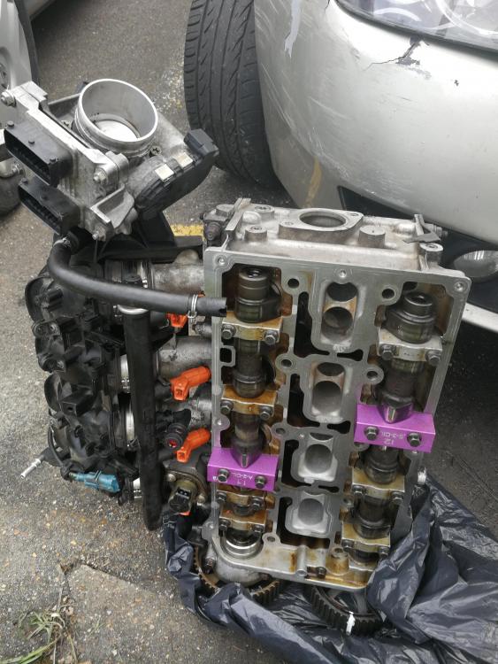

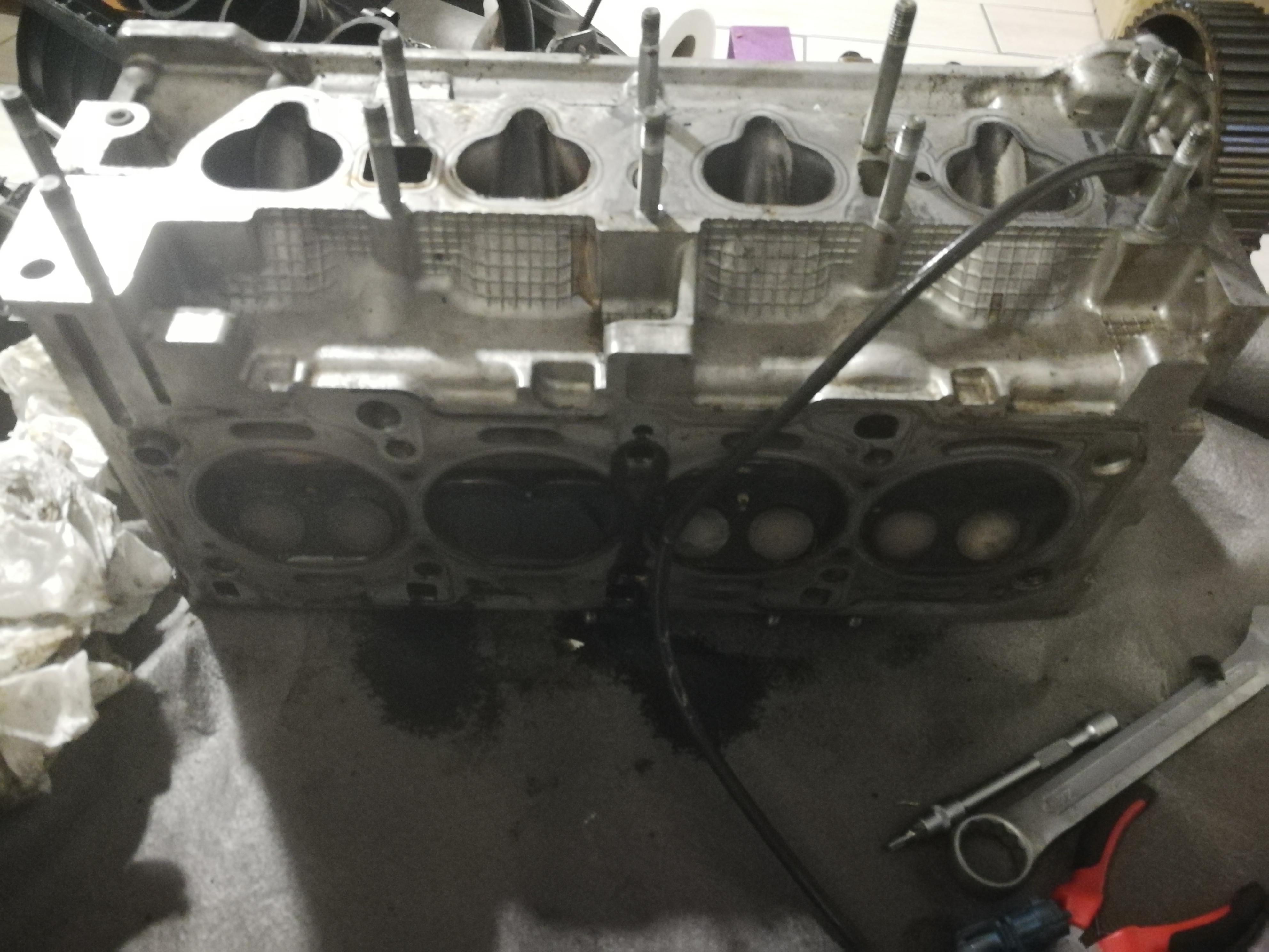

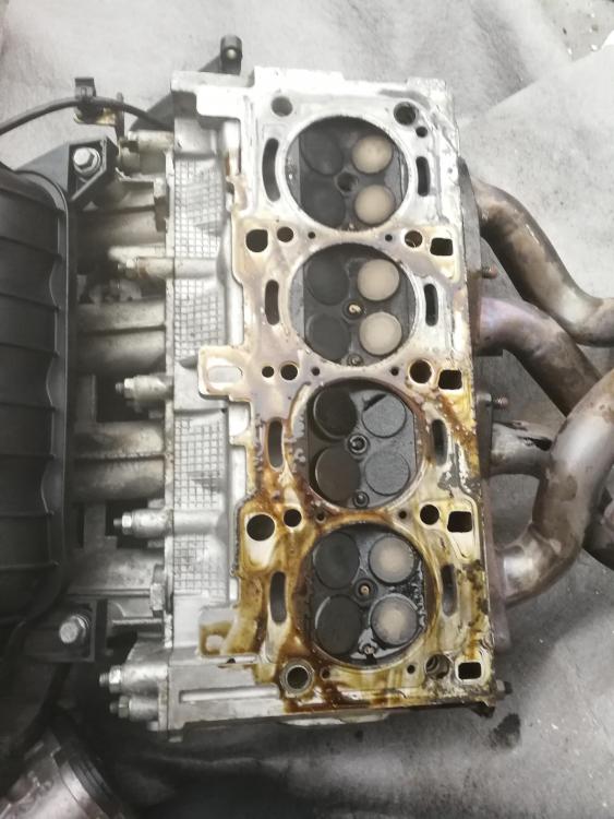

19 Voilà tout est prêt pour le démontage du haut moteur,
20 Dé-serrage des vis de la culasse
21 On tire d'un coup sec pour décollé la culasse.
22 On reprend son souffle pour soulever le haut moteur un peu lourd d'ailleurs
Première étape franchi : on a sorti le haut moteur,
Partager ce message
Lien à poster

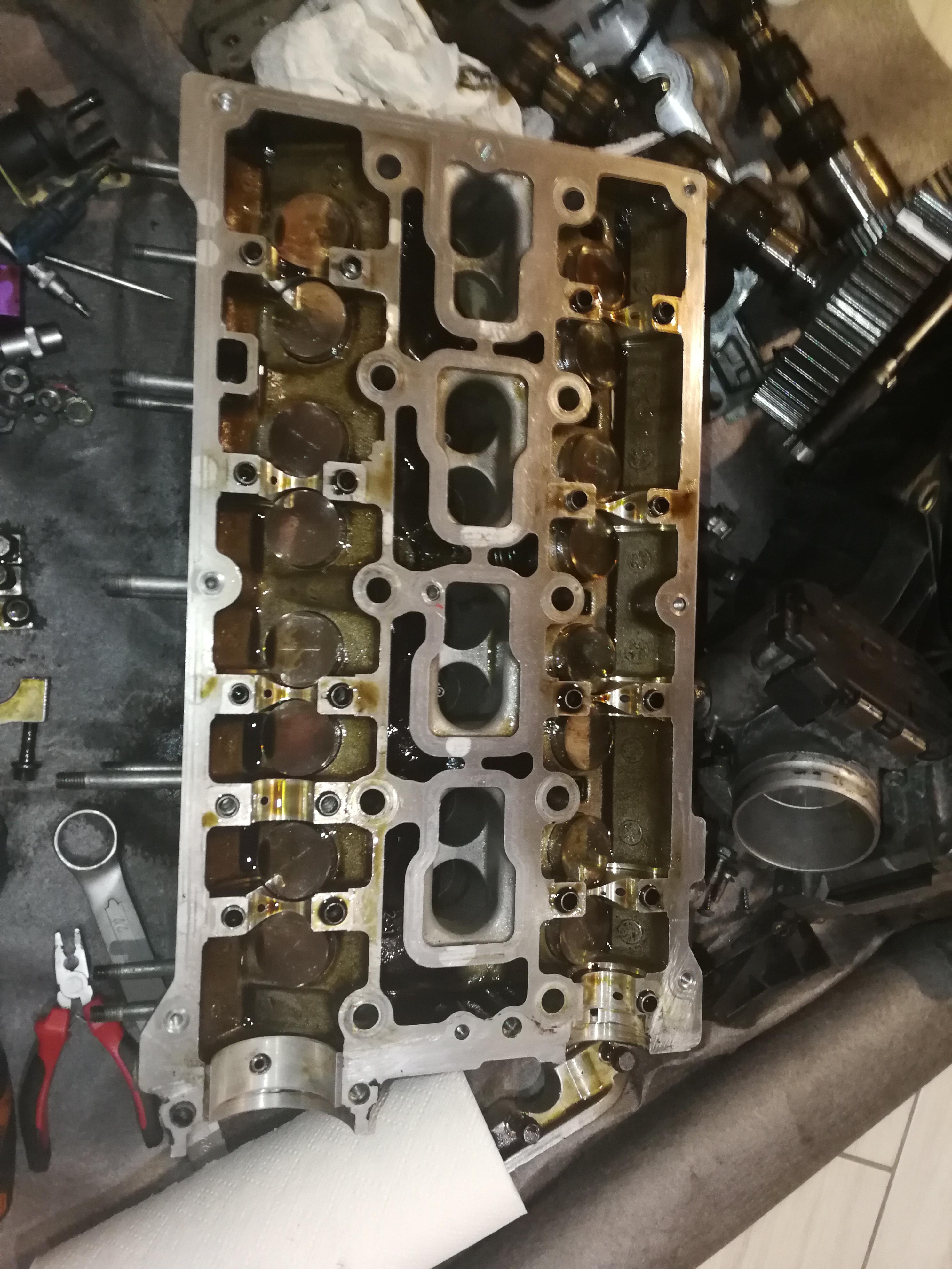

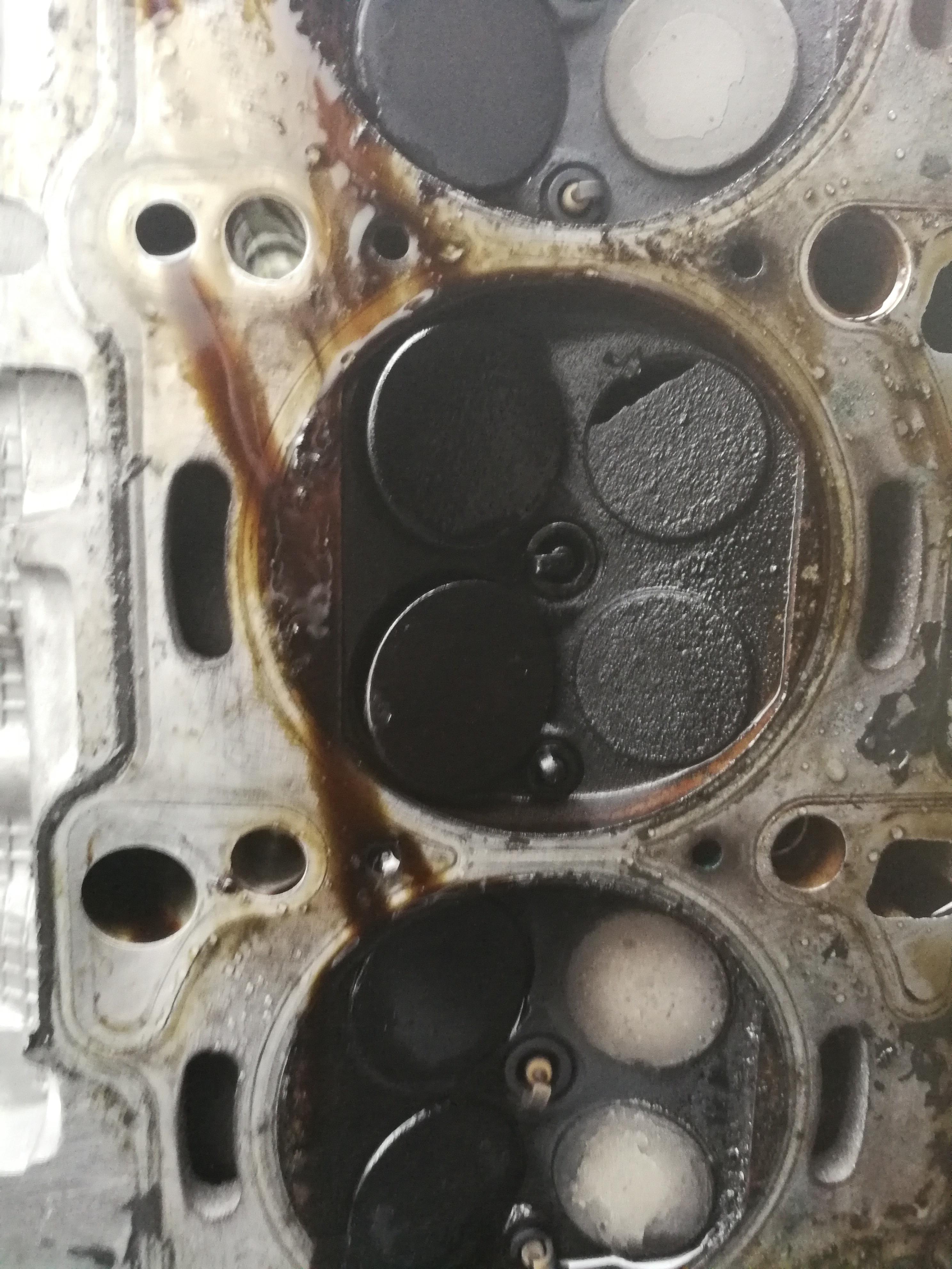

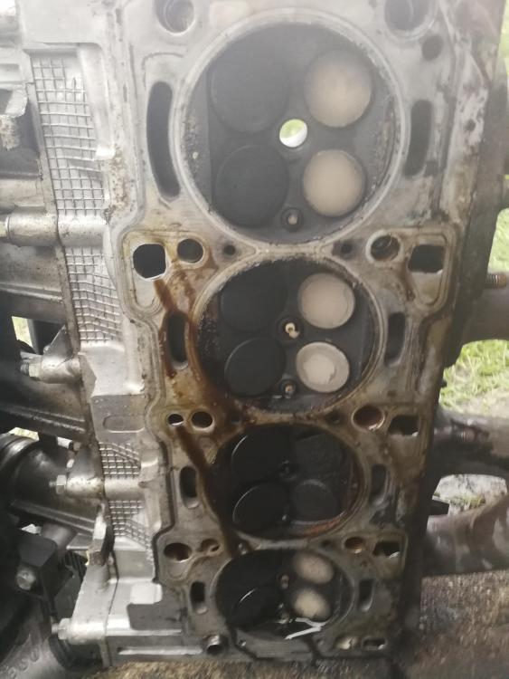

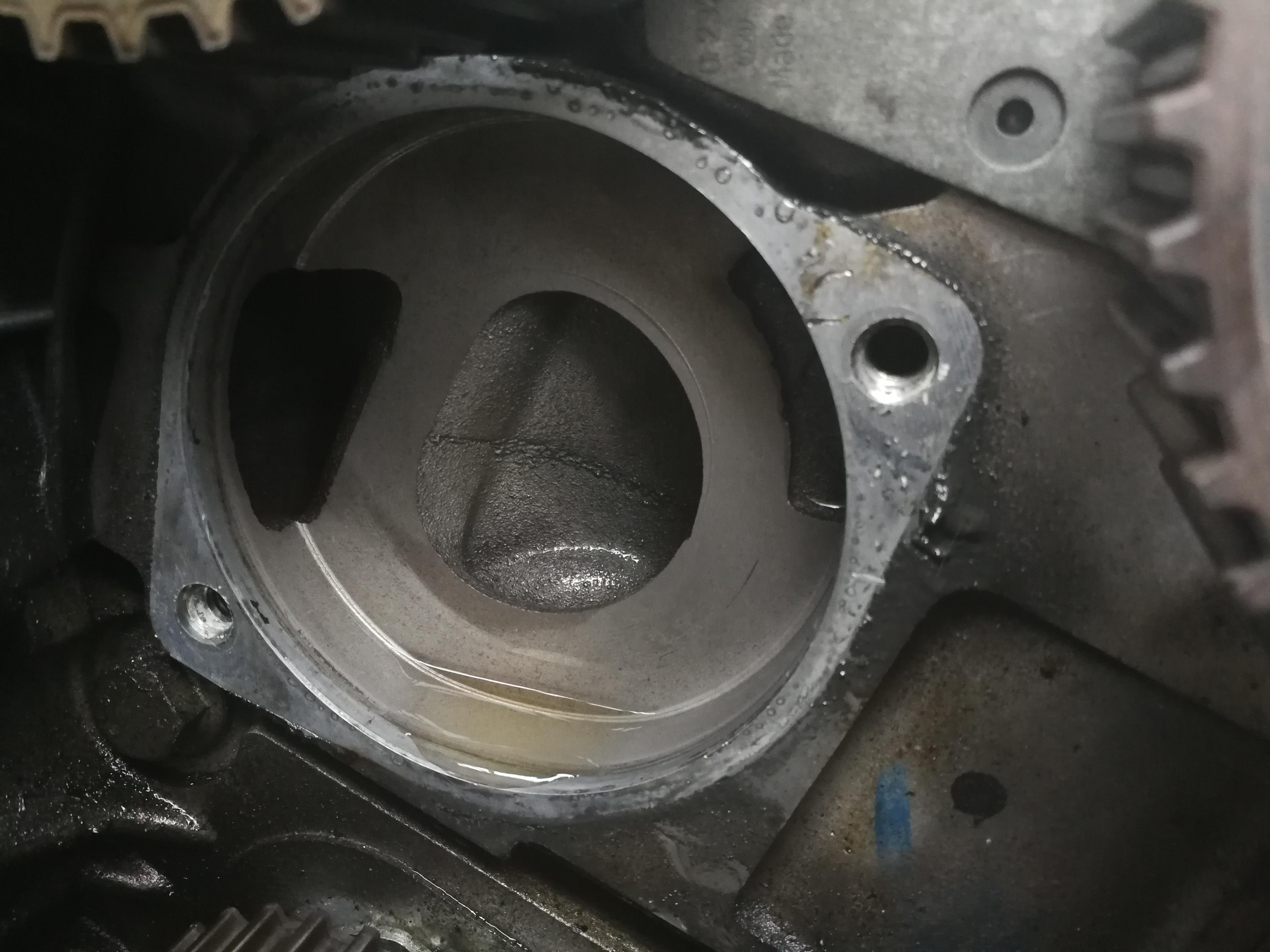

Et voilà mon super soucis qui se vois au premier coup d'oeuil
soupape cassé du cylindre n°3 mais guide encore bon, je m'en tire pas trop mal.

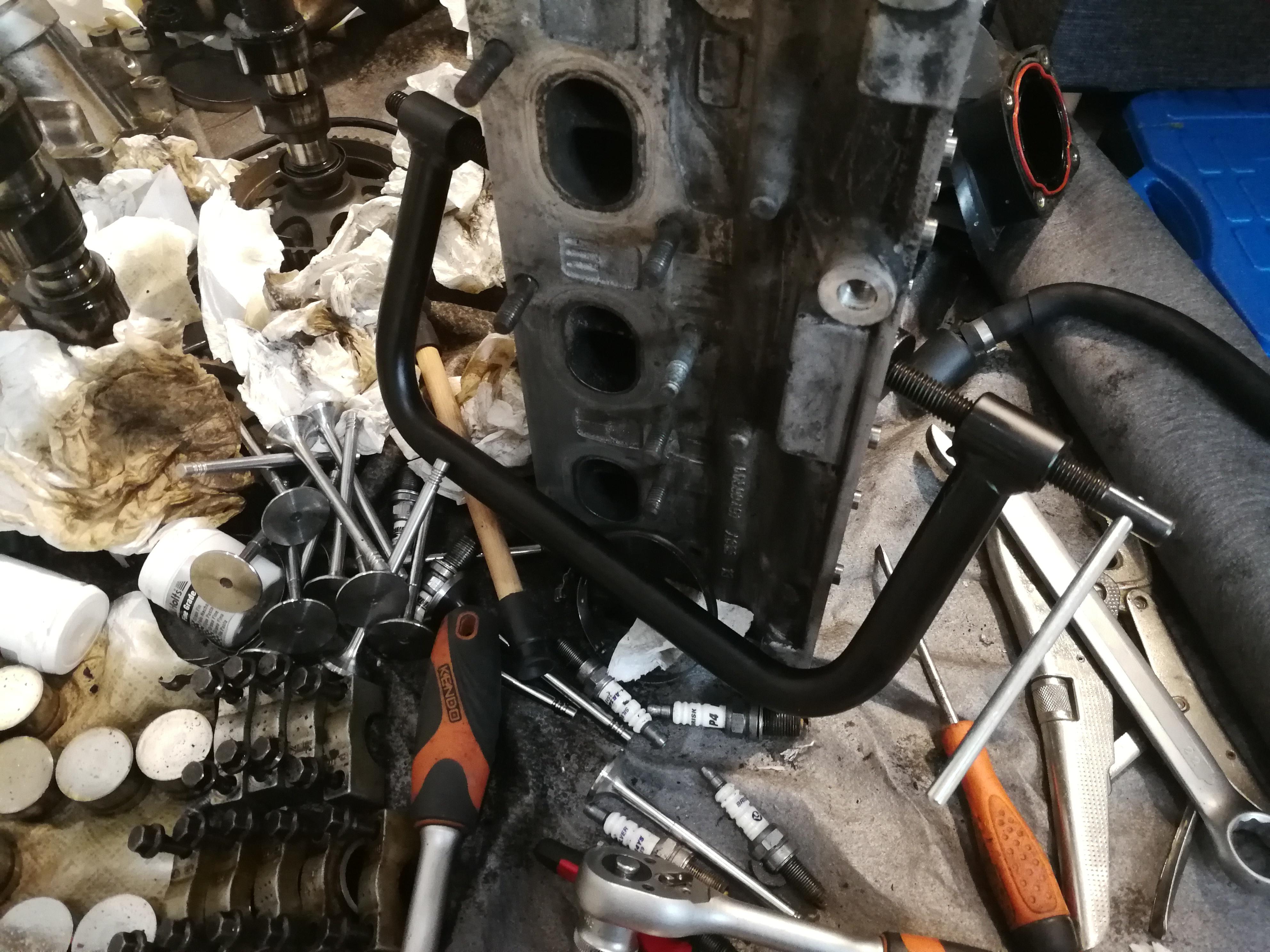

Voilà où j'en suis aujourd'hui, j'ai commandé sur internet (encore amazon lol) un sert'joint spécial (40€) pour retirer les soupapes, j'attend la pièce.

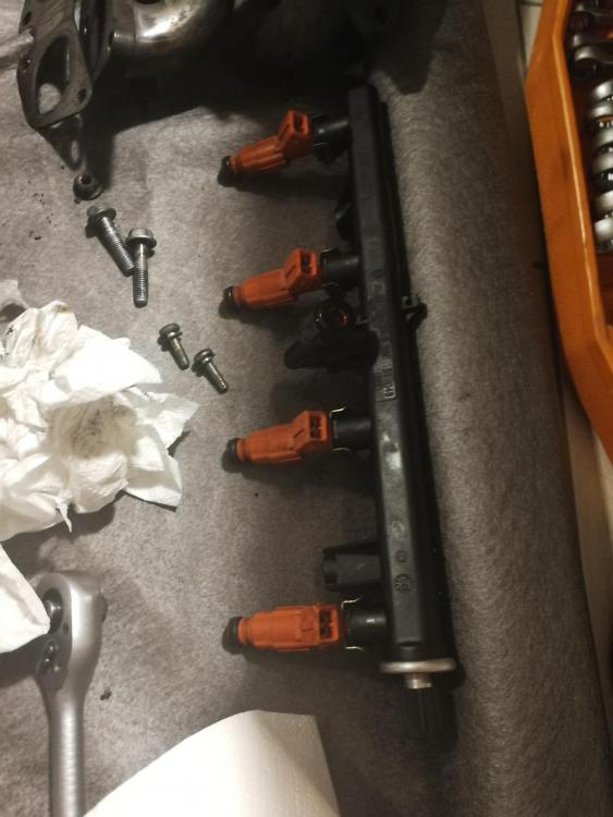

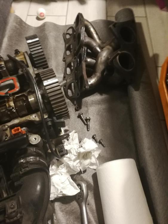

Démontage du collecteur d'échappement, rampe d'injecteur.
Partager ce message
Lien à poster

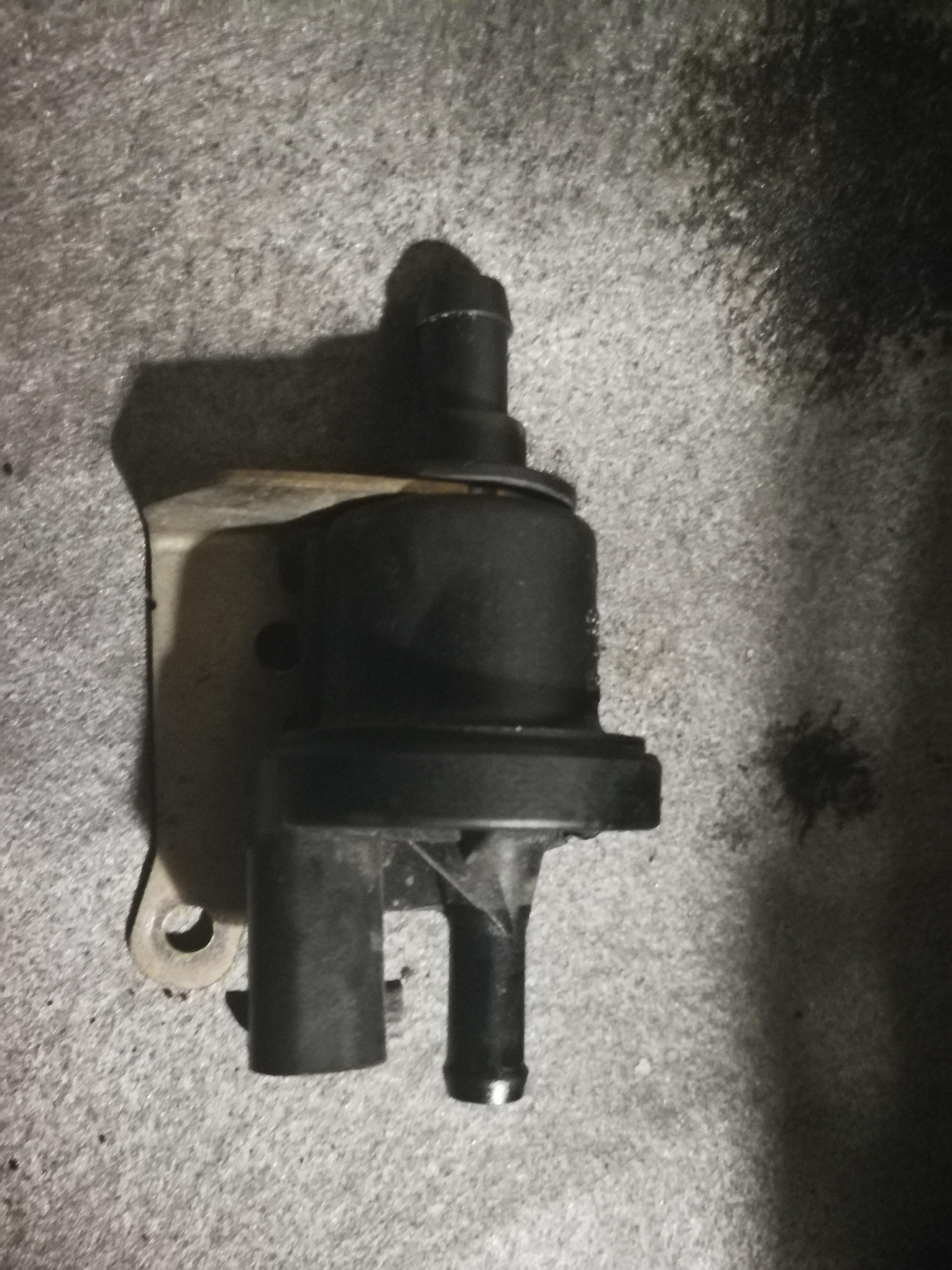

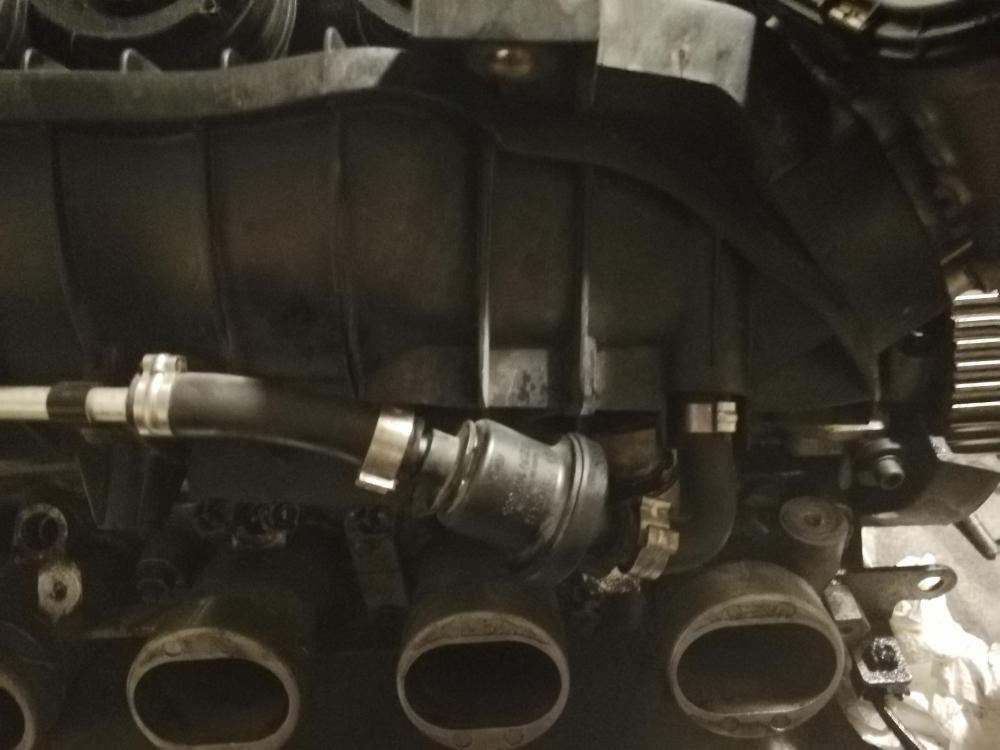

Démontage de l'admission,
Je cherchais l'actuateur de ralenti (il reniflait avant mon problème mais je n'ai jamais trouvé et su où il était, le voilà ! en dessous l'admission.

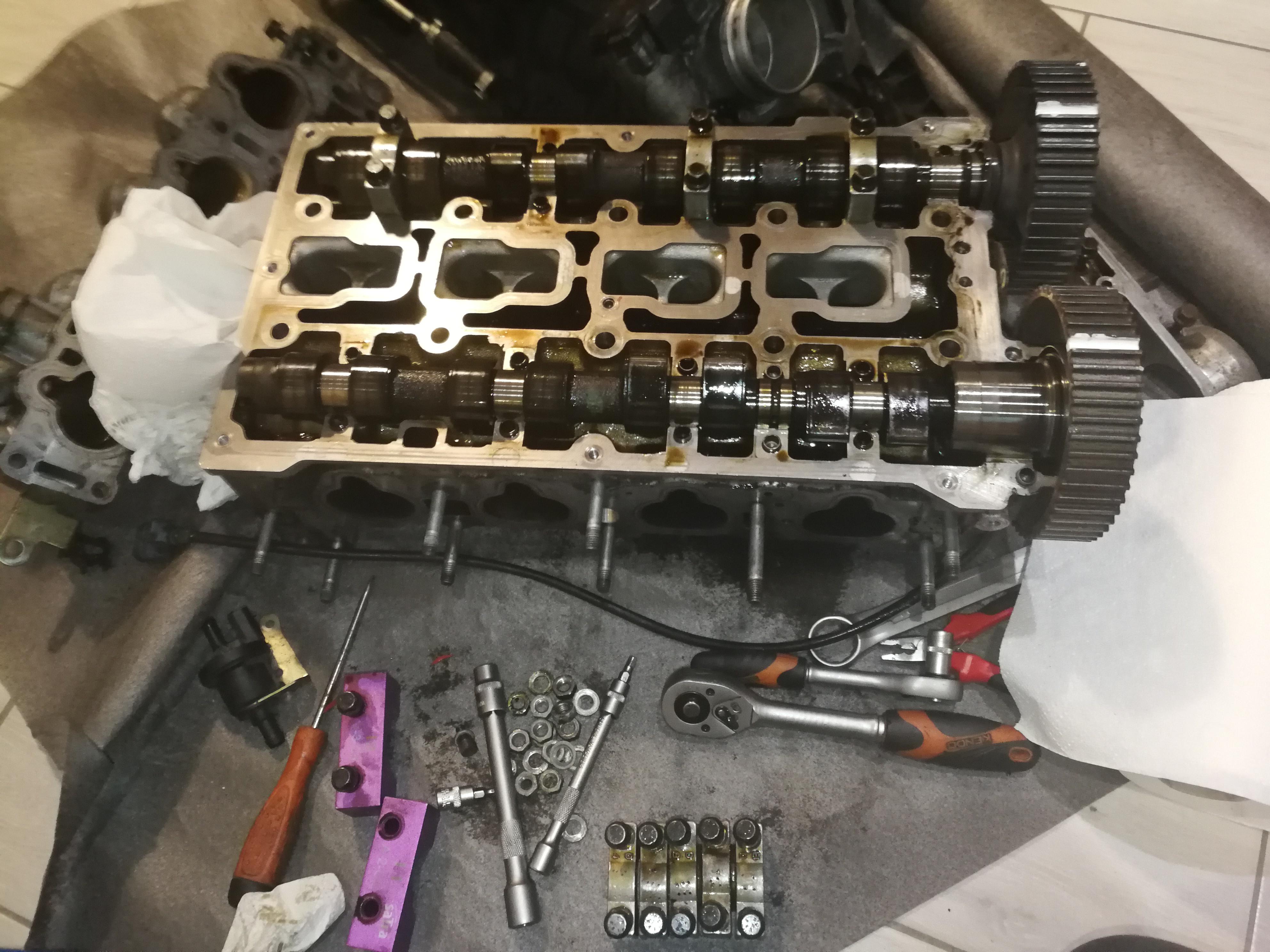

Démontage des arbres à came,
Bien repéré les ponts d'attache pour remettre les même au même endroit.
A mon avis ils ont déjà été démonté car ils sont marqués au pointeau.
Partager ce message
Lien à poster
Remplacement des soupapes, il faut beaucoup de patience pour les rattachés au ressors, la galère un peu, j'ai mis 1h30 pour toutes les faire (démontage, remplacement rodage et clip ressors)

Petites images en +
Cylindre n°3, soupape non-tordu donc les guides sont encore bon...

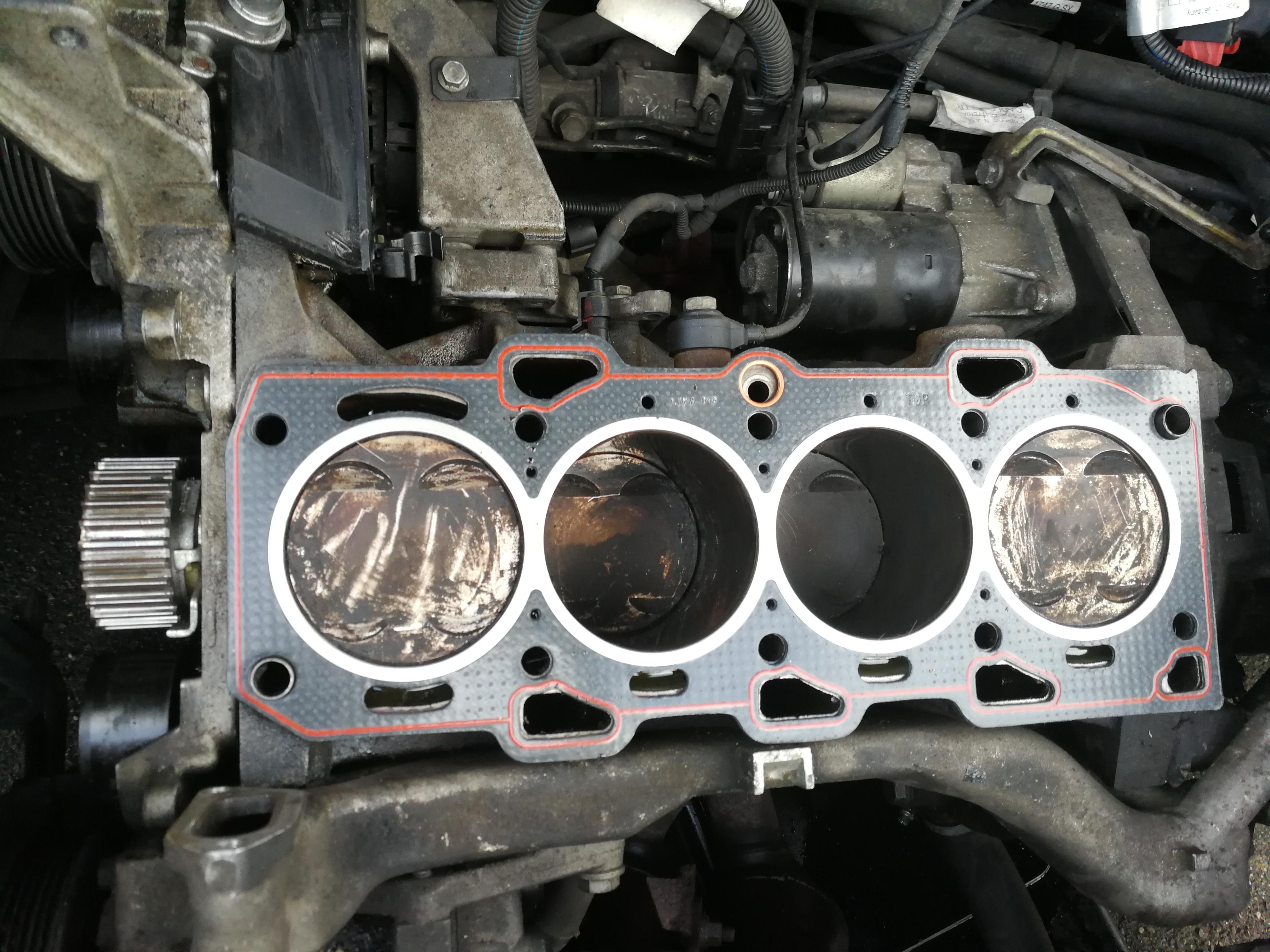

Nettoyage un peu des cylindres et repose du haut moteur,
J'ai pas pris de photo du joint de culasse mais il faut le mettre et le maintenir avec les deux petite goupille/clavette qui vienne forcer l’alignement entre la culasse et le haut moteur
