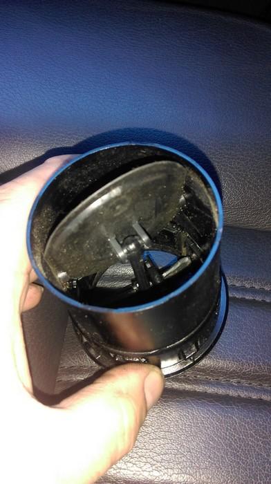

Petit tuto sans prétention concernant les aérateurs sur une 156
La pièce en cause ...
IMAG0853.jpg.6e16bac6788280fbe9dc627a638882c5.jpg IMAG0854.jpg.eb8a120999f8561cd0e87dd3e8c08dc4.jpg
Pour commencer on démonte tout le système pour accéder à la pièce et on s'arrange pour en trouver une autre ,dans mon cas elle viens d'une 2.4 de 98 ,c'est pas tout à fait la même mais ça fera l'affaire

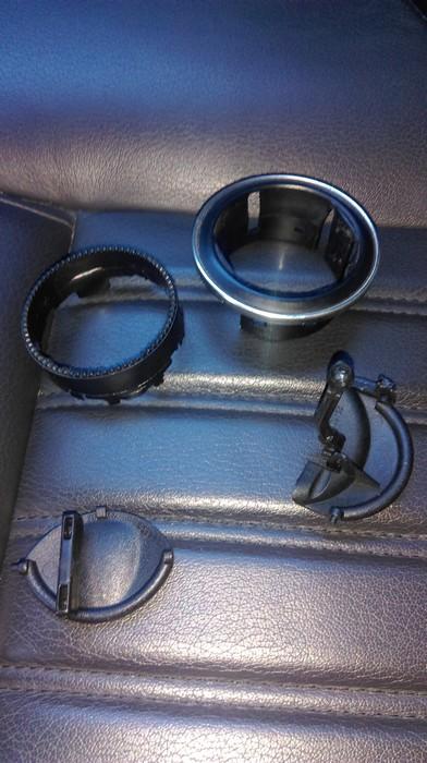

IMAG0857.jpg.fbe6849561180245ff8b306bc50a5197.jpg IMAG0858.jpg.78a418984afb058116750c0e592aca04.jpg
On la replace ainsi , ensuite on viens la positionner sur la partie haute de l'aérateur ...la petite pièce en U à côté est à mettre une fois les picots bien en place
IMAG0860.jpg.6bc1c316a3d64ab160380fe8133faed9.jpg IMAG0861.jpg.cc2555bb32ab3351f1a28a1dcba2ca9d.jpg
Remontage de la " ceinture " , tout fonctionne , c'est bon
IMAG0863.jpg.dc97ba543ba0c1420e21a5a66bff8ef6.jpgIMAG0864.jpg.ec8ac18e74bfe66acb8c7502c903830d.jpg
On remet en place la partie arrière  sans oublier de clipser le bras qui obstrue l'arrivée d'air
IMAG0865.jpg.8e385092e3012e58b9a301a2d0eebbfe.jpgIMAG0866.jpg.80cda88c77f7df20a6802caff2fddf26.jpg
On repose le tout sur la console et le tour est joué
