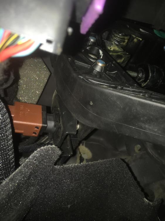

HoT9DogZ Posté(e) le 9 Avril 2019 Signaler Posté(e) le 9 Avril 2019 Bonjour, J'ai vérifié sur la mienne et chez moi il est bien présent ! Ci-joint la photo prise par mes soins. Du coup je comprends pas pourquoi le tien est absent. Cordialement

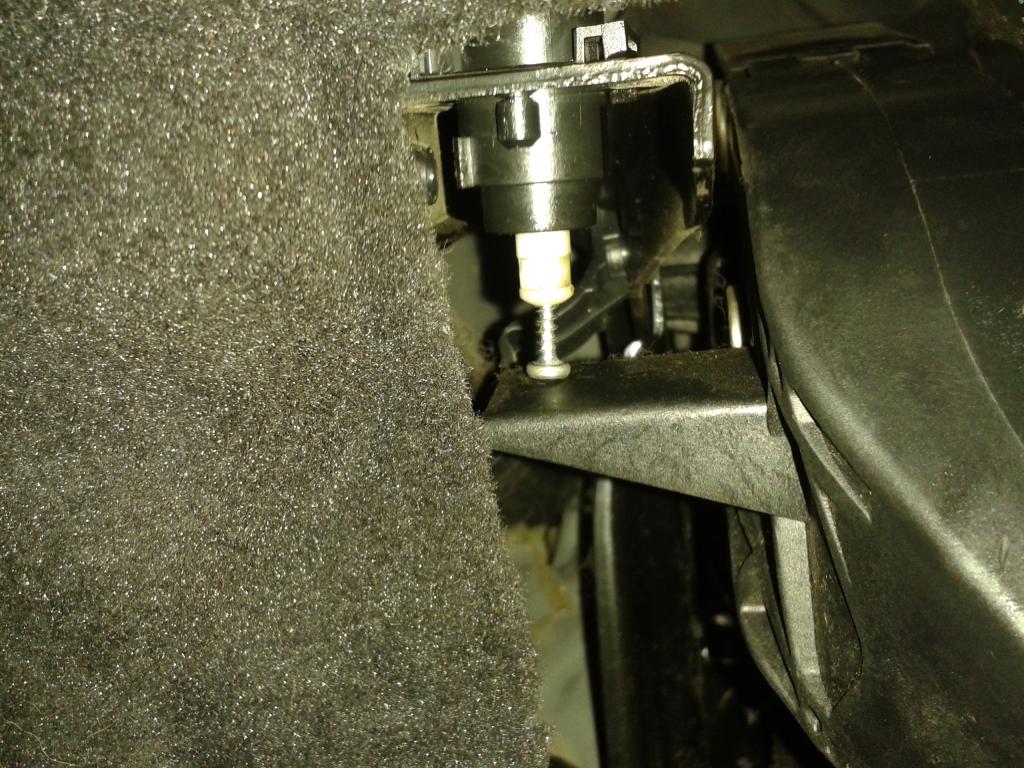

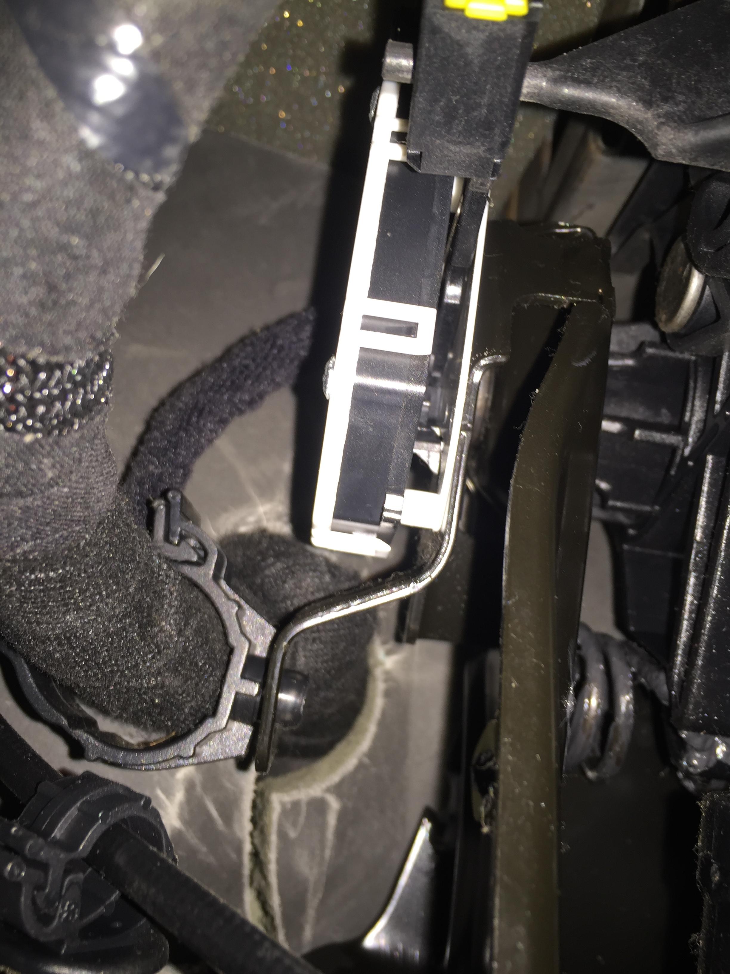

EUSKADI 64 Posté(e) le 11 Avril 2019 Auteur Signaler Posté(e) le 11 Avril 2019 Salut, comme convenu voici les photos de ce qui aurait du être un capteur d'embrayage comme vous tous,sur mon Alfa, cela ressemble plus à un potentiomètre, le souci, c'est qu'il n'est répertorié nulle part chez Alfa pour les 159, aucune indication sur la RTA, le mystère en somme. Si quelqu'un peut m'en dire plus là dessus, je lui en serait reconnaissant. Merci à vous tous.

mich Posté(e) le 11 Avril 2019 Signaler Posté(e) le 11 Avril 2019 (modifié) ok j'ai trouvé, tu as l'interrupteur de la version 2010 2011. le capteur coute seulement 40 euros en concession. référence 50510798 Modifié le 11 Avril 2019 par mich
EUSKADI 64 Posté(e) le 11 Avril 2019 Auteur Signaler Posté(e) le 11 Avril 2019 Mon sauveur, alléluia , quelle idée de mettre un modèle 2010-2011, sur un 2008. On m'aurait pas tout dis lors de l'achat, le bloc complet embrayage a du être changé alors !!!!!!. L'essentiel, c'est de le savoir, maintenant je suis bon pour le commander. Encore, merci à toi
EUSKADI 64 Posté(e) le 11 Avril 2019 Auteur Signaler Posté(e) le 11 Avril 2019 Dis moi Mich, tu as un lien concernant le croquis du capteur ??
mich Posté(e) le 11 Avril 2019 Signaler Posté(e) le 11 Avril 2019 non rien d'autre. le schéma vient du logiciel EPER
