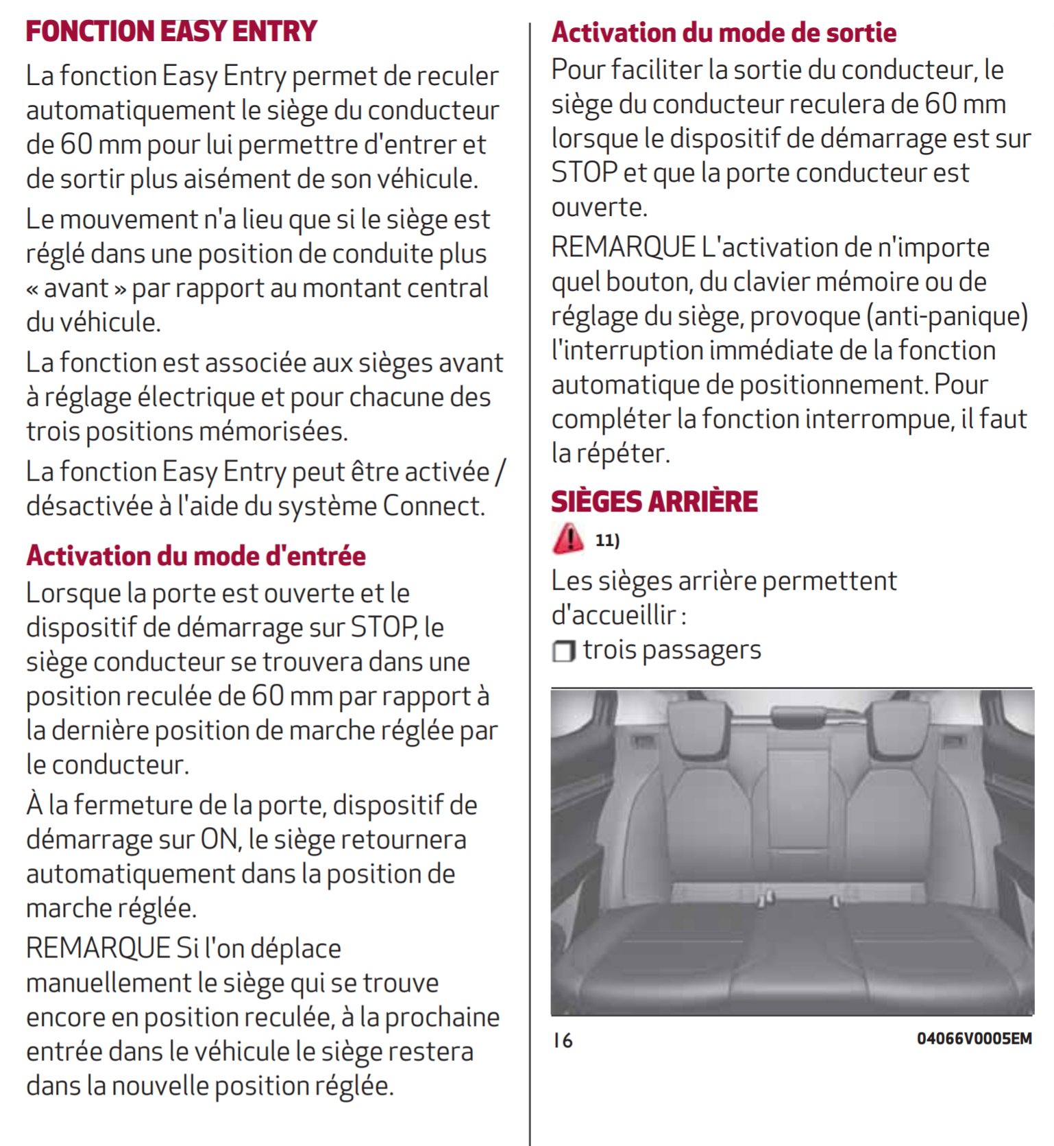

Via les menus de paramétrisation véhicule, désactiver "Accès Confort / Easy Entry" (qui est mal formulé ce n'est pas l'accès main libre mais le recul du siège conducteur).
Manuel utilisateur:
Modifié par satdream

Sur la mienne tu vas dans réglage , paramètre de sécurité et la tu trouve activer ou désactiver accès facilité.
Si tu le trouve pas la , c'est que tu as pas l'option .
