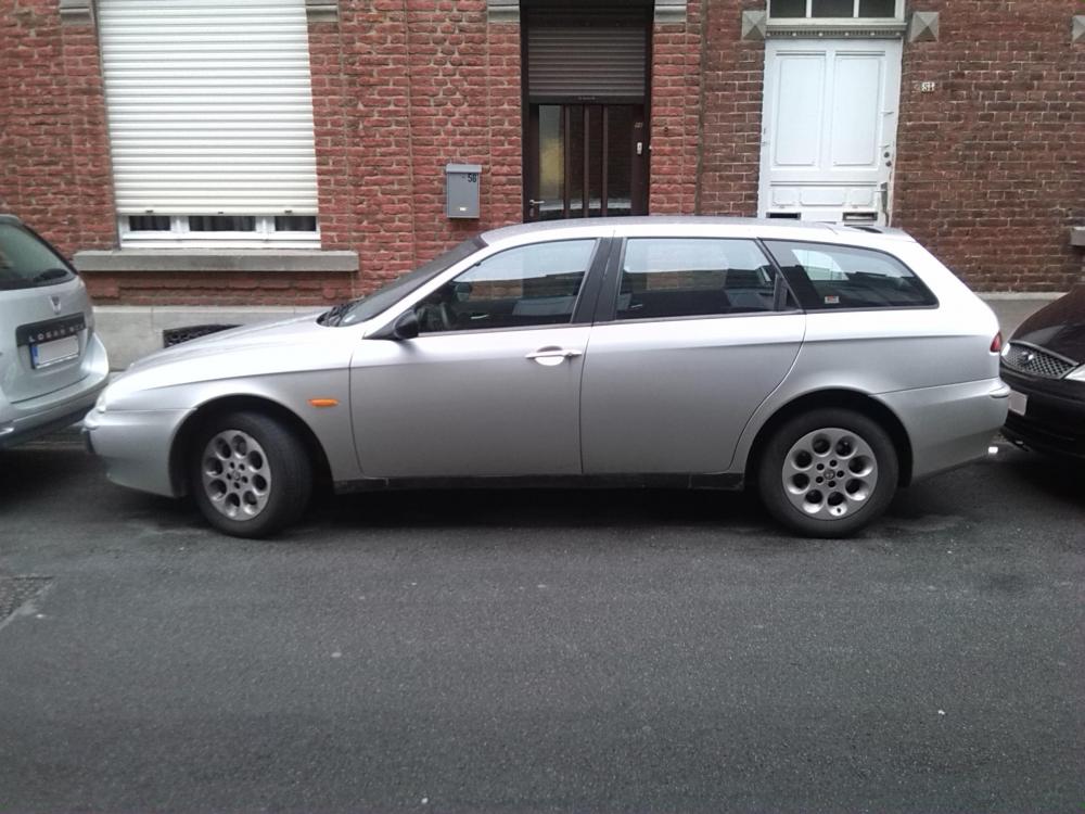

Et en prime, une image de ma 156 vue sur "google map" il y a déjà un moment (portière rouge car accidentée par un BMW Xje-sais-plus-quoi)

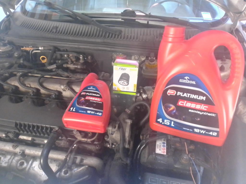

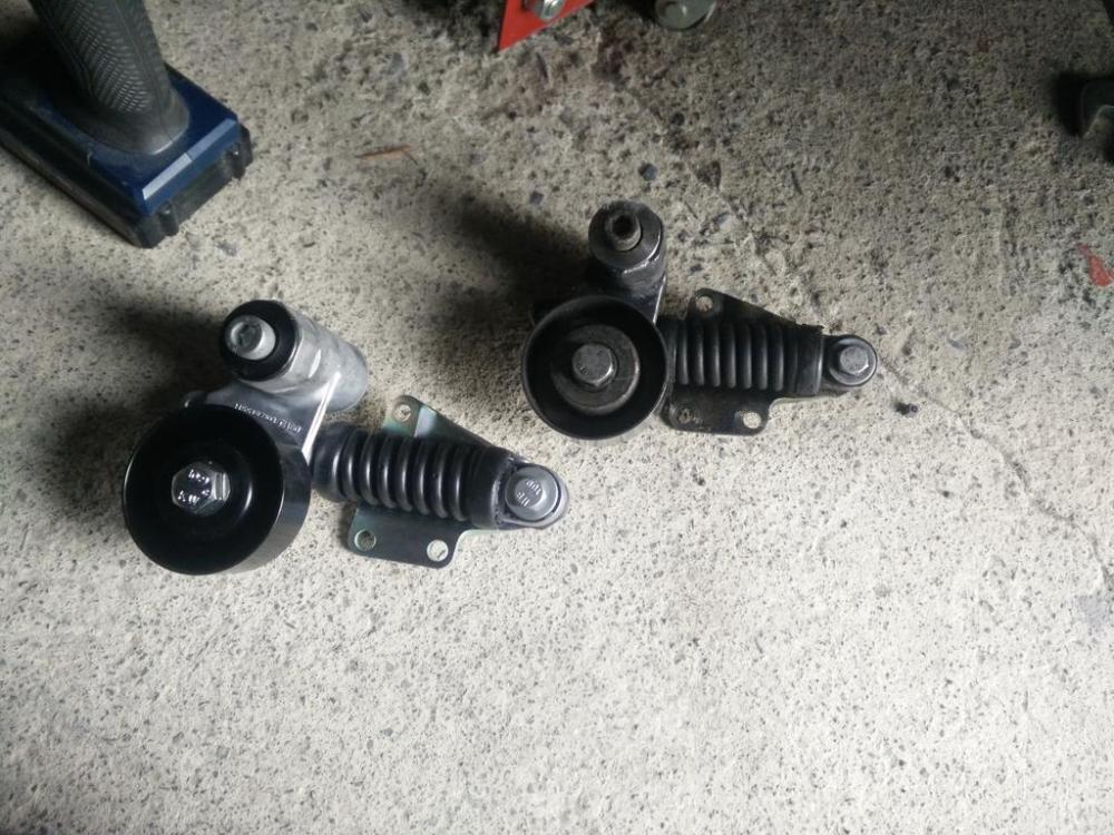

Changement du tendeur/amortisseur acc. J'ai préféré changer l'ensemble car la poulie avait déjà reçu une réparation ... Il était temps, le bruit devenait insupportable, sans parler du bruit de cognement à froid.

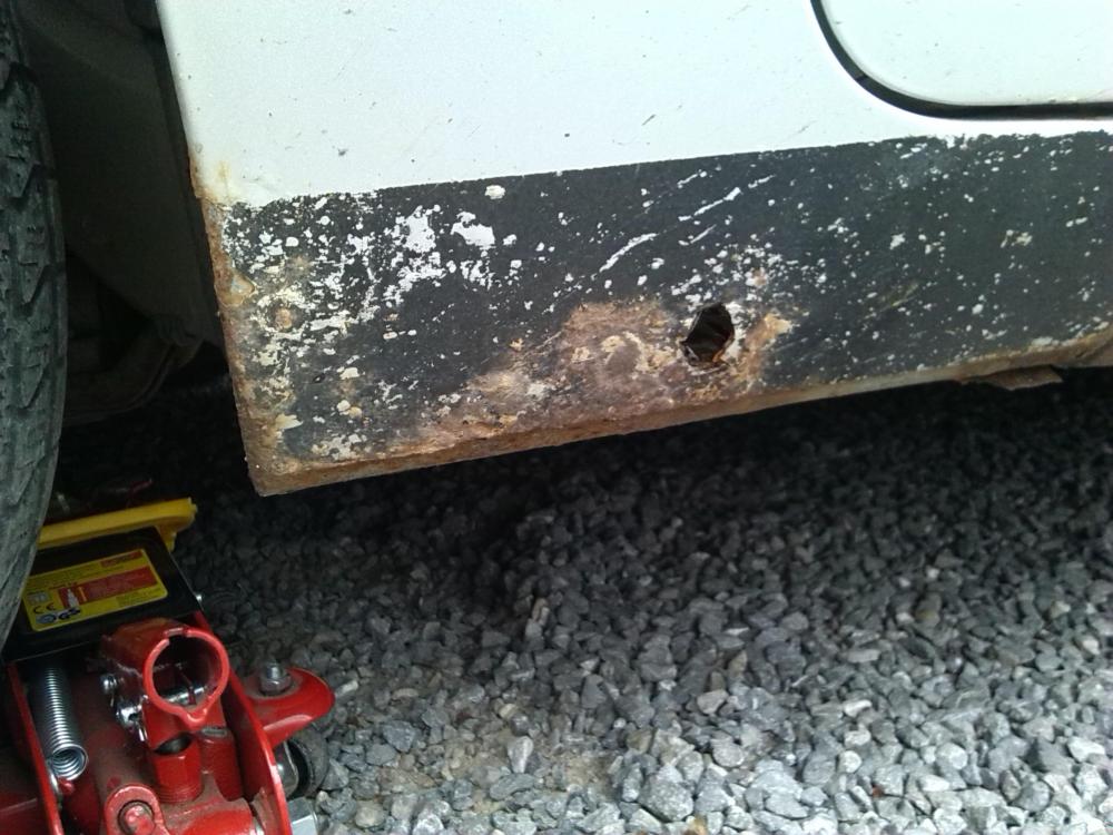

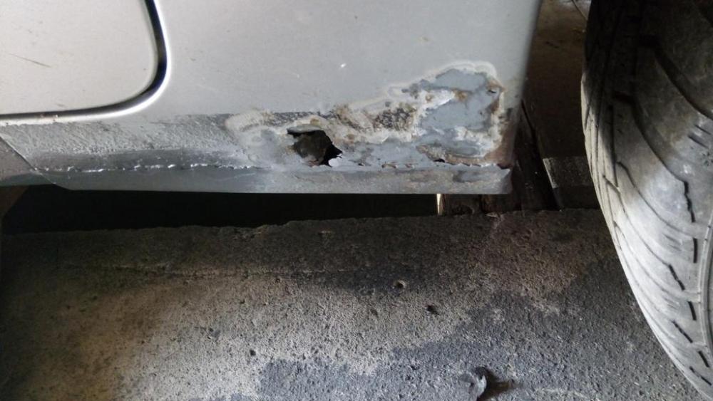

J'ai retrouvé des photos de la restauration partielle des bas de caisse ...
C'est pas du travail de pro (je n'en suis pas un et il me manque un mig/mag pour faire du boulot propre).
Mais c'est toujours mieux que les bas de caisse noir dégueulasses et rouillés de l'ancien propriétaire.
Je n'ai pas gardé les photos des soudures apparentes (sûrement parce que c'était pas beau à voir, m'en rappel pas, soudures à l'arc (courant alternatif) et fil fourré 0,9, sur de la tôle je vous laisse imaginer le résultat 🤮 ).

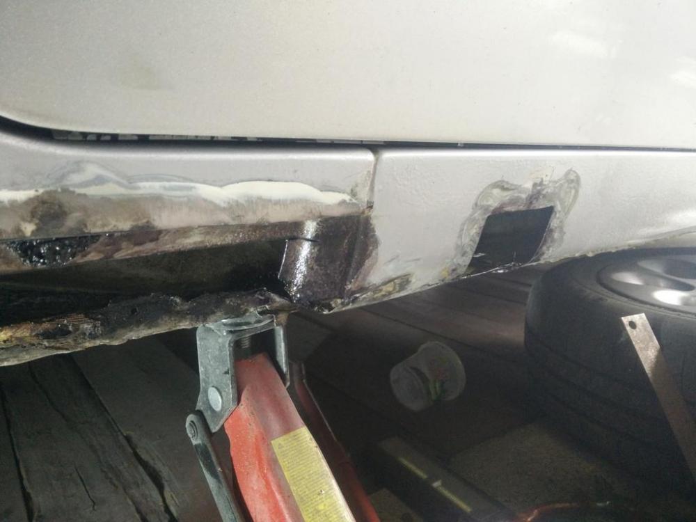

Une partie du bdc arrière avait déjà été "réparé" avant que la 156 soit mienne.
Leurs réparations consistaient en plusieurs bouts de tôles et un paquet de mastic qui donnait l'impression de la forme d'origine ...
Apparemment ils n'ont pas traité les tôles car elles étaient déjà bien attaquées. Surtout que souder par dessus l'ancienne tôle rouillée, on peut aisément s'imaginer la suite quand la corrosion continue à se propager.
Je ne suis pas professionnel mais la première chose à faire est d'éliminer le plus de corrosion possible il me semble ...
Je suis pas doué pour former les tôles ...
Oh! un autre trou ... Pareil, cette portion a déjà été réparé auparavant, par les mêmes "professionnels"  j'imagine ... (en même temps c'est pas toujours évident ...)
Je décide de ne pas tout découper, car c'est bien ce que je devrais faire ... Mais je n'ai plus beaucoup de tôles et plus beaucoup de temps.

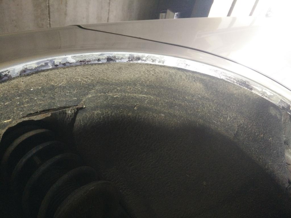

J'en profite pour faire le tour d'aile ...

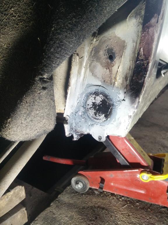

Restauration bdc, mauvaise surprise :
Pas le temps de pleurer ... :
La suite
Heureusement le cric n'a pas le vertige et n'a pas besoin de cagoule de soudage ...
J'utilise du fil fourré mais c'est vraiment pas propre et ça manque de pénétration (90A avec fil 0,8). Et ne parlons même pas du poste en lui même ... Le fil coince perpétuellement dans la gaine guide fil ...
Un MIG/MAG représente quand même un investissement, 450 minimum avec gaz et mano contre 80 pour le poste fil fourré ...

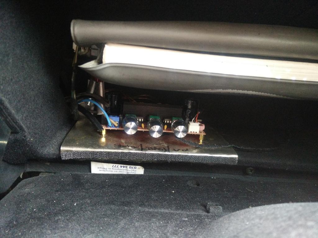

Je n'avais pas un très bon son, j'ai installé un mini ampli (y a un moment ...) et je suis pas déçu, surtout pour le prix de la carte (une dixaine d'euros sur @m@zon🇺🇸 et moitié prix sur aliexpress 🇨🇳) ...Il alimente deux baffles dans de petits caissons et un troisième avec rien que des basses fréquences.
