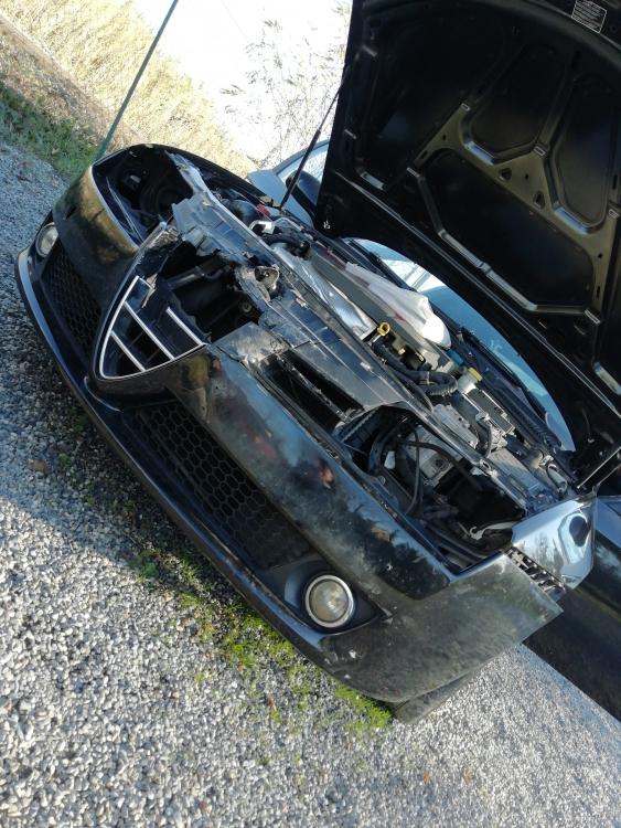

Blastrax Posté(e) le 29 Novembre 2020 Auteur Signaler Share Posté(e) le 29 Novembre 2020 Salut tout le monde ! Bon ca avance j'ai reçu la traverse hier j'ai tout remonté aujourd'hui (reste les phares mais ca prends littéralement 10 min) et a bien enclencher le pare choc, bon pas encore trouvé de PC donc je laisse l'ancien... ca donne un côté agressif 😂 Il y en a qui peuvent me prendre une ou deux photos de leur 159 au niveau de la traverse ? Je ne sais plus ou vont chaque câbles... Merci d'avance 😁 Lien vers le commentaire Partager sur d’autres sites More sharing options...
Blastrax Posté(e) le 29 Novembre 2020 Auteur Signaler Share Posté(e) le 29 Novembre 2020 Bon j'ai tout trouvé tout remonté, j'insère la clé et... Système de protection du véhicule non disponible " Impossible a démarrer Et je constate un bruit derriere le tableau de bord, a croire qu'il y a un essuie glace en marche dans le tdb... Ca le fais en boucle tant que le contact est mis Lien vers le commentaire Partager sur d’autres sites More sharing options...
Blastrax Posté(e) le 29 Novembre 2020 Auteur Signaler Share Posté(e) le 29 Novembre 2020 Avarie airbag consulter manuel Qui viens de s'afficher a la seconde même Lien vers le commentaire Partager sur d’autres sites More sharing options...
Blastrax Posté(e) le 29 Novembre 2020 Auteur Signaler Share Posté(e) le 29 Novembre 2020 Bon la voiture me fais n'importe quoi, le tableau de bord qui clignote comme une guirlande, du bruit de partout, quand je demarre elle se coupe et me fais un bruit de mitraillette pendant 3 secondes... J'ai debranché la batterie pour cette nuit Lien vers le commentaire Partager sur d’autres sites More sharing options...
dirty Posté(e) le 29 Novembre 2020 Signaler Share Posté(e) le 29 Novembre 2020 (modifié) Batterie faible ou morte ,recharge là . Quand un tu as "sapin de noel" c'est souvent une des causes principales. Modifié le 29 Novembre 2020 par dirty Lien vers le commentaire Partager sur d’autres sites More sharing options...
Blastrax Posté(e) le 29 Novembre 2020 Auteur Signaler Share Posté(e) le 29 Novembre 2020 Mise aux pinces pendant près de 20min et aucun démarrage, même pas un peut plus de jus ca n'a rien changé dutout, je vais tout de meme prendre une batterie neuve demain et croiser les doigts mais bon, les erreurs "avarie airbag" et "système de protection du véhicule non disponible" me faisant bien comprendre que mes clefs ne sont pas utiles... me fais peur Lien vers le commentaire Partager sur d’autres sites More sharing options...

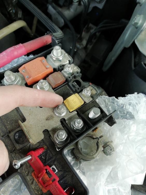

Blastrax Posté(e) le 30 Novembre 2020 Auteur Signaler Share Posté(e) le 30 Novembre 2020 Bon après de logues recherches (oui il est 5h57 j'ai pas encore dormi tellement que l'histoire me tracasse ... Cette voiture a une énorme valeur sentimentale pour moi, je veux la réparer, vraiment..) J'ai vu qu'il existe des boutons qui mettent le véhicule en sécurité, le mélange d'une batterie faible et de ces boutons pourrait faire ma "panne", demain j'irais donc appuyer sur ces fameux boutons (un bouton sous le siège conducteur apparement, et un bouton jaune sous le cache batterie, je ne l'ai pas vu mais bon, a vrai dire j'ai pas vraiment fouillé non plus) Je me demandais par contre, ces boutons s'activent suite a un choc pour éviter tout souci, pour ma part seule la carosserie a été touchée (radiateur légèrement plié mais aucune fuite), quand j'avais eu le choc la voiture tournait encore, j'avais même pu faire demi tour sur l'autoroute et me garer en sécurité, la voiture était ensuite restée dans son état 48h dans un garage qui n'a rien touché vu que je voulais tout faire moi même. 48h après donc je suis allé récupérer ma voiture qui a démarée du 1er coup de clef et a parcourue les 80km sans le moindre souci ! Ensuite elle a passée 15jours a l'arrêt le temps de recevoir les pièces et les monter... Donc vu que je l'aie roulée après le choc, ces boutons ne se sont logiquement pas enclenchés, mais est-ce que suite a l'arrêt de 15 jours, et au démontage de pièces (PC, capot, aile, traverse, phares), cela a pu s'enclencher entre temps ?La batterie fible peut elle jouer la dessus aussi? Je vous remercie d'avance, sur ce je pense que je devrais essayer de dormir... la nuit porte conseil a ce qu'il parait Lien vers le commentaire Partager sur d’autres sites More sharing options...
Blastrax Posté(e) le 30 Novembre 2020 Auteur Signaler Share Posté(e) le 30 Novembre 2020 C'est ca le fameux bouton jaune ? parce que je vois pas en quoi il est... appuyable et je suppose que ca c'est le fameux bouton sous le siège, pareil ca fais rien, mais en appuyant j'ai rien genre l'impression de toucher un truc dur quoi, pas de clic pas de mouvement ni rien, je me demande si c'est vraiment un bouton du coup Lien vers le commentaire Partager sur d’autres sites More sharing options...
Icsunonove Posté(e) le 30 Novembre 2020 Signaler Share Posté(e) le 30 Novembre 2020 Pour le "bouton" jaune de la batterie, cela me semble un fusible. Il faudrait vérifier si les fusibles principaux qui sont sur la platine de la batterie sont OK ou pas. Pour celui sous le siège, c'est le contacteur de choc qui coupe l'alimentation en carburant. Il y a une bille à l'intérieur et le fait de pousser dessus permet de le réarmer (la bille se remet dans son logement). Ca se déclenche en cas de choc lourd ou surtout de tonneaux. Si ta voiture fonctionnait après le choc, c'est peu vraisemblable qu'il ait déclenché plus tard. Et il se réarme manuellement donc si tu as bien repoussé dessus, ça devrait fonctionner. Tu as autre chose comme problème mais quoi??? Lien vers le commentaire Partager sur d’autres sites More sharing options...
Jayrem217 Posté(e) le 30 Novembre 2020 Signaler Share Posté(e) le 30 Novembre 2020 (modifié) J'ai eux à peu près le même soucis sur ma Dedra, change ton fusible jaune (4e sur ebay il me semble, d'ailleurs, sur la Dedra, j'ai mis 5 jours à le trouver.....dans l'aile coté conducteur, faut être tordu sérieux ^^)) Modifié le 30 Novembre 2020 par Jayrem217 Lien vers le commentaire Partager sur d’autres sites More sharing options...
Blastrax Posté(e) le 30 Novembre 2020 Auteur Signaler Share Posté(e) le 30 Novembre 2020 Fusibles verifiés, tous niquel (a côté de la batterie et sous le volant, j'i tout verifié 1 par 1) Quand au "bouton" de la batterie j'ai vu plein de forums ou ils disent qu'il y a un bouton jaune a enclencher a la batterie du coup je vois pas trop, et si c'est un fusible je n'ai pas vu comment le démonter je vais regarder en rentrant Sous le siège la bille dois déjà être placée alors car il n'y a rien dutout 😕 Pour le fusible jaune tu parles de sur la batterie ? Faut que je reverifie en rentrant alors Je vais déjà acheter une batterie neuve je fais les magasins la Lien vers le commentaire Partager sur d’autres sites More sharing options...
dirty Posté(e) le 30 Novembre 2020 Signaler Share Posté(e) le 30 Novembre 2020 C'est un fusible ce que tu montres en jaune. Lien vers le commentaire Partager sur d’autres sites More sharing options...

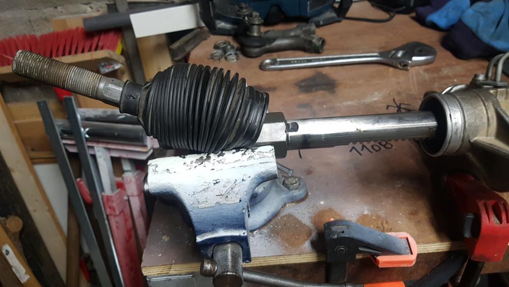

Blastrax Posté(e) le 4 Décembre 2020 Auteur Signaler Share Posté(e) le 4 Décembre 2020 Bon la voiture a fais une centaine de km... RàS hormis le train avant qui craque (volant fortement tourné a faible allume style manœuvre ou demi tour, la voiture a comme des "saut") Mais je pense que c'est la crémaillère, je met quelques euros de coté et je change ca des que possible Lien vers le commentaire Partager sur d’autres sites More sharing options...
Blastrax Posté(e) le 4 Décembre 2020 Auteur Signaler Share Posté(e) le 4 Décembre 2020 @giulietta06 tu aurais les liens des pièces qui t'on permis de remettre ta crémaillère a neuf sans avoir le besoin d'en changer ? Ca me permettrais de faire des économies peut être... Merci d'avance ! Lien vers le commentaire Partager sur d’autres sites More sharing options...

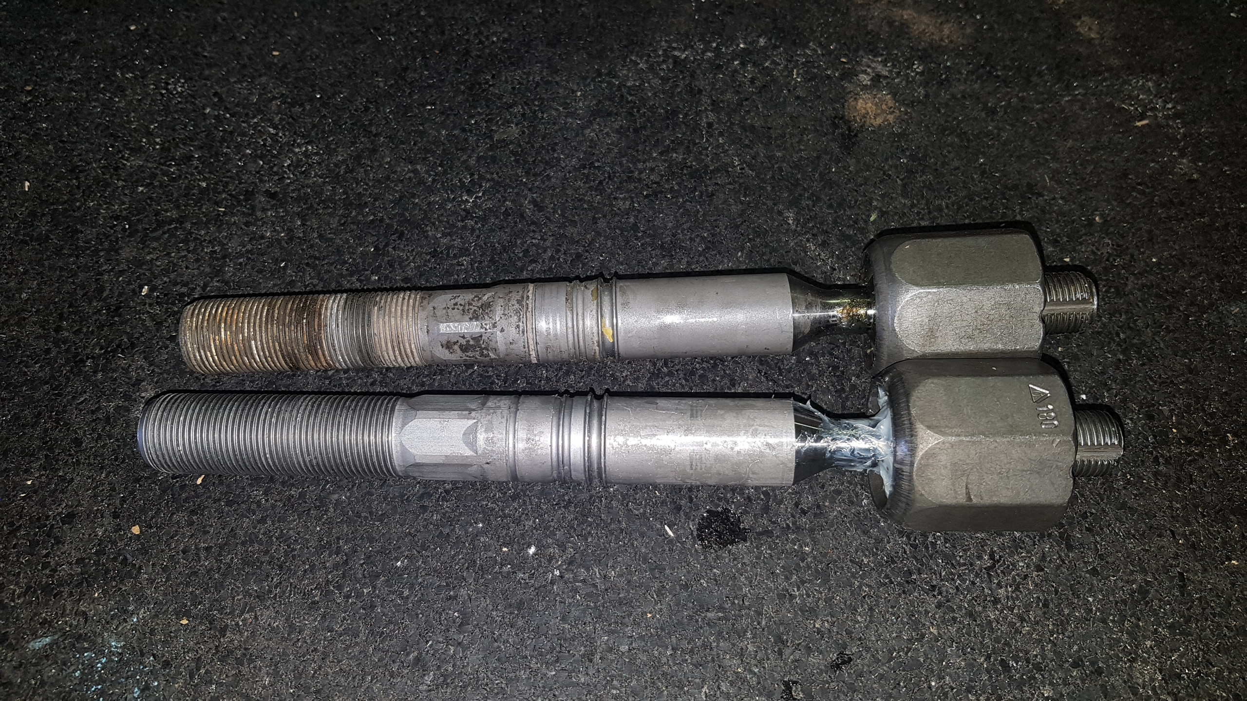

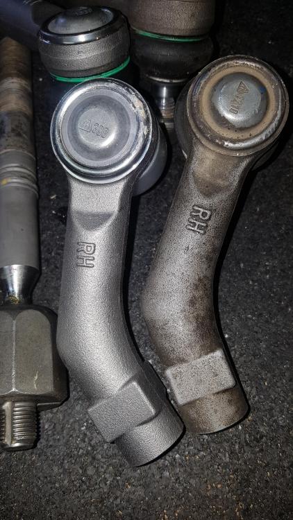

giulietta06 Posté(e) le 4 Décembre 2020 Signaler Share Posté(e) le 4 Décembre 2020 bonjour voici les pieces qui m'ont permis de la restaurer sans mal ,moi menuisier . elles sont toutes identiques a l'originale etc'est zf qui fait le boitier puis lemforder qui equipe les extremites . https://www.auto-doc.fr/lemforder/1272504 https://www.auto-doc.fr/lemforder/1269156 https://www.auto-doc.fr/lemforder/7010296 c'est les liens vers qui m'a vendu les pieces et ou j'ai eu le meilleur prix car c'est l'ensemble complet avec colliers et soufflets mais c'est sans pub de ma part car malgré tout j'aurais prefere acheter en france ...le tout livré :138,91 EUR il faut aussi 2l de liquide de direction . aussi une cle plate de 24 et grosse cle a molette . photos de originales et des neuves .j'ai gardé les contre ecrou de bloquage des rotules externes carils etaient 2 fois plus large .bien vider le boitier de direction du liquide restant par va et vient dr/gche mais sans l'ouvrir car il est calibré et il contient pas mal de vieille huile restant dedans . mon huile avait 10 nas et elle etait marron . faute de plate de 24,le barbare a bloqué ça dans l'etau et a tourné le boitier avec les bras. voila ,si besoin de plus ,ne pas hesiter .. Lien vers le commentaire Partager sur d’autres sites More sharing options...
