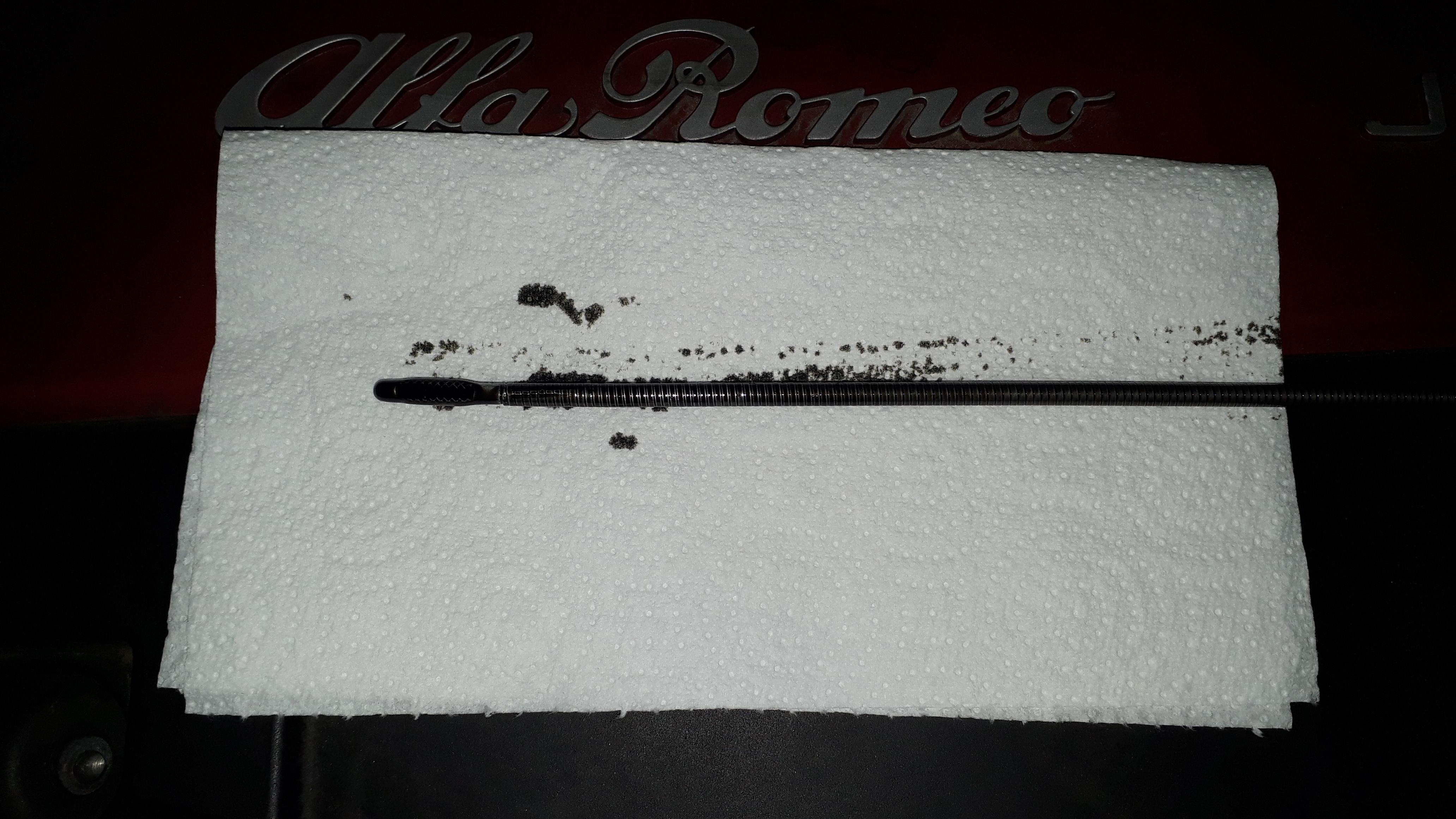

Depuis que j'ai mon Alfa, 4 ans et 150 000 km, je rencontre des difficultés pour contrôler mon niveau d'huile.
Lorsque le moteur a tourné, je dois attendre une demi-journée pour que l'huile soit redescendue dans le carter, sinon, la jauge est sèche.
J'ai ouvert ce sujet car hier, le garage qui a remplacé mes pneus a contrôlé le niveau d'huile et "horreur, il manque 1l !".
Quand j'ai contrôle le niveau ce matin, le niveau dépasse largement le max de la jauge pour s'établir au niveau de la 7ème spire (pas évident à voir sur la photo).20200124_085127.thumb.jpg.e5925699a7c928e408a3388e7e481dc3.jpg
Mon Alfa est-elle la seule à retenir son huile en partie haute du moteur ??
Au passage, le garage me dit que puisque la voiture consomme de l'huile, pas la peine d'aspirer le surplus...
A vous lire !

Non mais là j'hallucine!
Trop d'huile est contre productif pour ta surconsommation. Et là il n'y en a pas trop mais beaucoup trop!
Fait lui aspirer le surplus et n'y retourne plus.

J'ai une 170 cv également. C'est vrai qu'elle consomme un peu d'huile entre deux vidanges. Mais ma jauge fonctionne bien.
D'autres peuvent peut être confirmer également.

Oui le 2.0jtdm consomme de l'huile par contre pas pour les 1.9jtdm
