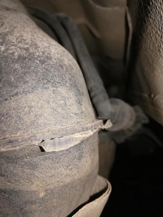

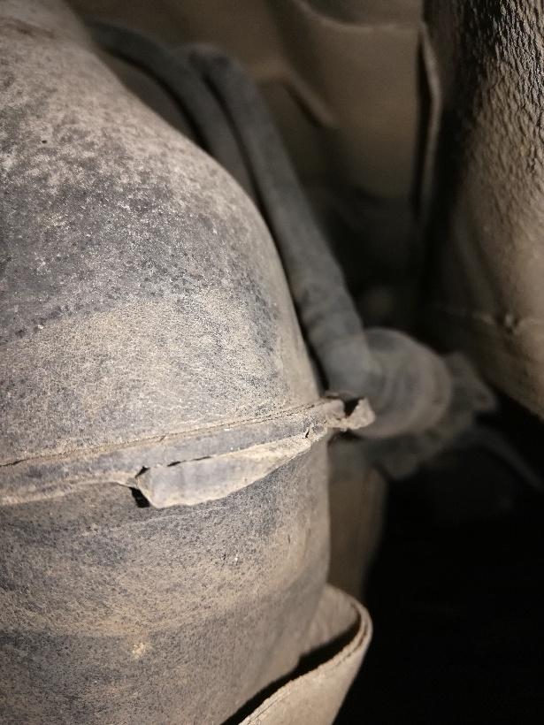

franky12 Posté(e) le 4 Février 2020 Signaler Posté(e) le 4 Février 2020 bonjour, si c'est pas sous la banquette c'est forcement dans le coffre tu retire toute la moquette du coffre et tu vas trouver un gros bouchon noir comme sur la photo ou comme dit plus haut suit le petit faisceau électrique cordialement
franky12 Posté(e) le 4 Février 2020 Signaler Posté(e) le 4 Février 2020 bonjour, ou peut-être il n'y a pas de trappe et il faut déposer le réservoir ? cordialement
Egilia Posté(e) le 4 Février 2020 Auteur Signaler Posté(e) le 4 Février 2020 Le faisceau part sous les sièges côtés passager. Mais je trouve rien ça me. Rend fou mdr
Egilia Posté(e) le 4 Février 2020 Auteur Signaler Posté(e) le 4 Février 2020 il y a 13 minutes, gil64 a dit : Cela dit je ne vois pas d ou est prise cette photo
Egilia Posté(e) le 4 Février 2020 Auteur Signaler Posté(e) le 4 Février 2020 il y a 3 minutes, franky12 a dit : bonjour, ou peut-être il n'y a pas de trappe et il faut déposer le réservoir ? cordialement Si c est sa.... Ça ne m enchante pas mdr
franky12 Posté(e) le 4 Février 2020 Signaler Posté(e) le 4 Février 2020 bonjour, je vois bien un faisceau qui part dans ton coffre suit le petit ou bien comme dit plus haut c'est bien la prise de la pompe pour être sur tu le débranche et vois si ta jauge du tableau de bord fonctionne je regarde sur le web si je trouve quelque chose cordialement
gil64 Posté(e) le 4 Février 2020 Signaler Posté(e) le 4 Février 2020 La photo est prise porte arrière ouverte sur une 156 berline
Egilia Posté(e) le 4 Février 2020 Auteur Signaler Posté(e) le 4 Février 2020 il y a 6 minutes, franky12 a dit : bonjour, je vois bien un faisceau qui part dans ton coffre suit le petit ou bien comme dit plus haut c'est bien la prise de la pompe pour être sur tu le débranche et vois si ta jauge du tableau de bord fonctionne je regarde sur le web si je trouve quelque chose cordialement Sur la prise ya 4 fils, 2 petits (je suppose la jauge) et 2 gros (la pompe) les gros reçoivent du 12v quand le contact est mis donc je pense la pompe mais pas de bruit particulier
gil64 Posté(e) le 4 Février 2020 Signaler Posté(e) le 4 Février 2020 http://forum-auto.caradisiac.com/pole-technique/mecanique-electronique/sujet621279.htm Peut-être une réponse ici

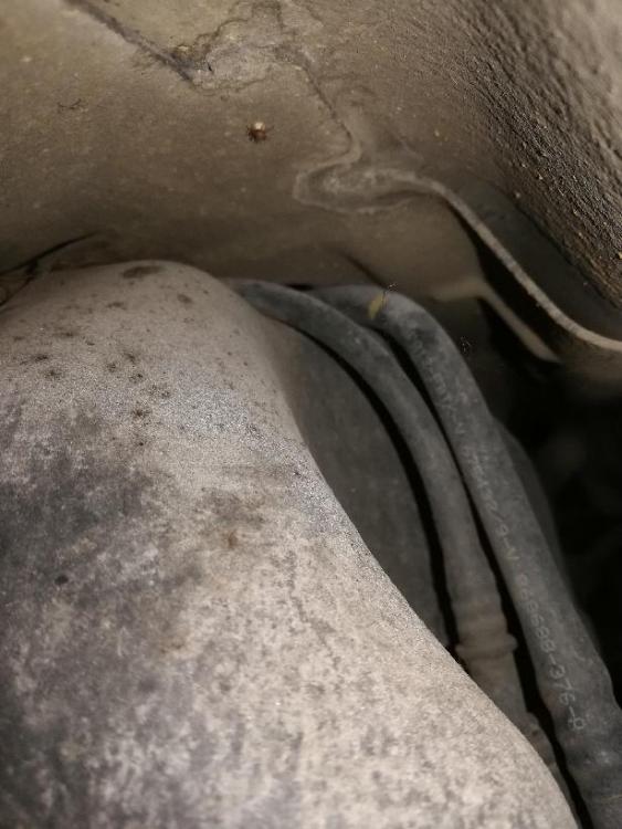

Egilia Posté(e) le 15 Février 2020 Auteur Signaler Posté(e) le 15 Février 2020 Hello tout le monde, Voilà encore une après midi de passée et toujours pas de vroum. Aucun défaut à la valise. Je pense que mon soucis vient vraiment de la pression de go en arriver sur le filtre. Mon problème est donc toujours le même aucune trace de la pompe de gavage. Pourtant y a plus rien en habillage et au vue des photos les tuyaux vont bien au dessus du reservoir
franky12 Posté(e) le 15 Février 2020 Signaler Posté(e) le 15 Février 2020 bonjour, comme dit dans un précédent post regarde si la trappe couleur crème ne se retire pas sinon dépose du réservoir tu auras accès a la pompe de gavage têtu le picard lol cordialement
Egilia Posté(e) le 15 Février 2020 Auteur Signaler Posté(e) le 15 Février 2020 La trappe couleur crème c est le réservoir.... Le déposer 😱😱😱pas envie trop de monde à déposé don't l arbre de transmission. Toujours têtu les picard 🤣🤣
